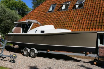

Beste forummers, door omstandigheden al een hele tijd niet meer gepost, maar tot mijn vreugde zijn er verschillende enthousiaste bootbouwers bezig op het forum, met allemaal prachtige projecten. Mijn project ligt nog in Friesland en is inmiddels door Thijs van buiten afgewerkt en geschilderd. Het is 1 van zijn specialiteiten, maar zelfs op de morsige iphone foto's die mijn vrouw stuurde (zij is voor haar werk een paar dagen in Nederland) kun je zien wat voor vakwerk hij geleverd heeft. Ik hoop binnenkort betere foto's te kunnen posten, maar ik vond dit al zooo moooi! De kleur van de romp is quartz-grijs, dat is volgens Thijs grijs uit bruin. Ik denk dat het DD lak is van De IJssel en hij brengt dat aan met een schuimrolletje. Van alle andere werk wat ik van hem gezien heb, lijkt het net zo mooi als goed spuitwerk (zonder sinaasappel effect). De kunst volgens Thijs, is overal de lak even dik aan te brengen, zodat het mooi hangt en aalglad uithardt. Als het ergens iets dikker of dunner is gaat het zakken. En je moet snel en methodisch werken, je kunt niet na 5 minuten nog even er met de roller doorheen. Het is 1 keer goed rollen en vooral niet meer aankomen. Dat laatste heeft mij al veel extra schuurwerk gekost :oops: .

Jaap dat ziet er goed uit de kleur is ook erg mooi.
De schilder is inderdaad een vakman.

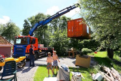

Een kleine mijlpaal voor onze familie. Sinds onze terugkeer in Friesland hadden wij gedurende de verbouwing een 20 ft container achter huis voor tijdelijk opslag. Maar de verbouwing nadert haar einde en de container is weer opgehaald en dezelfde middag hebben we onze boot in aanbouw bij onze vrienden uit de boerderij gehaald en staat deze weer achterhuis, tegen de werkplaats aan. En de komende weken ga ik er mee aan de gang, want zij moet nodig te water! De buitenkant is wel klaar, maar van binnen moet ik nog het nodige doen, maar daarover deze week meer, met foto's uiteraard.

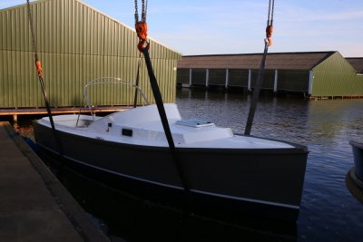

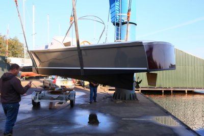

En zo kwam het er toch nog van, ons bootje ligt (tijdelijk) in het water en vaart! Het stond hoog op mijn verlanglijstje om nu eindelijk te zien hoe het ding vaart. Voor vanmiddag had ik een afspraak bij een jachthaven in Terherne ( 3km bij ons vandaan) om de boot in het water te takelen. Het ziet er op de foto groot uit, maar het bootje is 8,2 m lang en 2,50 meter breed. En sinds ik het lood/zuur accupakket vervangen heb door LifePo4 accu's is er nog eens bijna 400 kg uitgehaald. Ik denk dat het geheel onder de 1000 kg weegt en was benieuwd hoe het zou varen, of een boegschroefje nodig is, is het roer groot genoeg en past de schroef een beetje bij het geheel. Het ging allemaal zeer voorspoedig en belangrijkste, de boot is aan de onderkant waterdicht. Maar ik heb nog wel wat te doen. Ergens uit de aandrijflijn komt een soort huilend geluid, het kan de schroef zijn, maar er loopt ook iets aan in de ventilator van de motor. De motor moet 10 kW zijn, bij 48 volt (het batterijpack levert rond de 55 V) moet er een stroom lopen van bijna 200 Amp bij vol gas, maar er loopt slechts 127 ampere door de kabels naar de controller. De motor haalt zijn toerental ook niet helemaal, ik kom nu aan 850 rpm. Het bootje loopt dan ruim 12 km per uur en verbruikt een vermogen van ongeveer 6,4 Kw. Het andere wat wat aandacht nodig heeft, is het roer. Het kost me te veel omwentelingen van uiterst links naar rechts, de roeruitslag mag nog wel wat groter en het roerblad is te klein. Op snelheid stuurt het prima, maar op lage snelheid doet het te weinig. Een boegschroef is ook een oplossing, maar het voorschip steekt erg ondiep. Interessante kost voor deze winter en de specialisten hier natuurlijk.
Maar voor de rest, echt prachtig. Lovende woorden in de haven en onderweg en ook mijn buurman die hielp, een bekende wedstrijd zeezeiler, vond het allemaal prima gaan. We hebben een hele leuke middag gehad.
