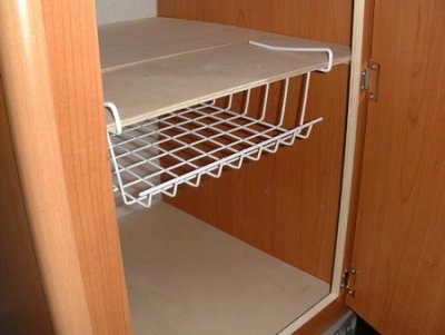

Misschien kan je het het beste vergelijken met die brabantie mandjes die je onder een legplank kan ophangen, voor je sokken bijvoorbeeld:
Alleen hangt de 'holster' dan aan de voorkant ook met een french cleat aan je werkbankvoorkant, en loopt de bodem schuin naar beneden af. Ik hoop dat het zo een beetje duidelijker is.

Ik wil dan aan de voorkant een 'kraag' maken. Aan de achterkant van die kraag zit dan ook een cleat. Als er een cleat langs de voorkant van je werkblad loopt kan je de holster daaraan ophangen, en steekt hij net als het sokkenmandje onder de werkbank.

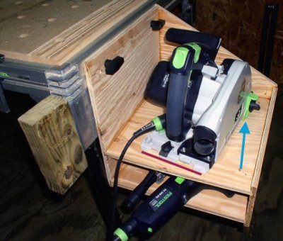

plaats je TS wel op een plankje zodat er ruimte is voor dat uitschuifstofkapje (splinterkapje) aan de rechterkant van de zaag. Als je deze naar beneden hebt gedrukt om langs de track te zagen is deze iets lager en dan zet je hem er iedere keer op. Ik zet hem dan ook altijd op een plaatje (12mm ofzo).
    55,7 KB · Weergaven: 1.419

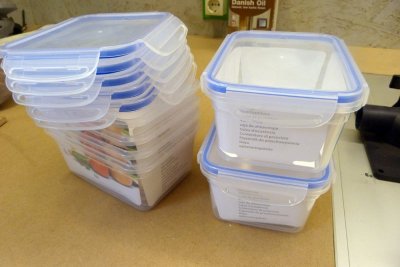

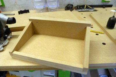

Na veel wikken en wegen gekozen voor deze bakjes van de Action, ze zijn behoorlijk hufterproof, dat bleek wel uit een partijtje voetbal met één bakje
In dit draadje liet ik al doorschemeren dat ik nog niet wist hoe ik bepaalde zaken (machines) wilde ophangen zodat deze makkelijk te pakken waren

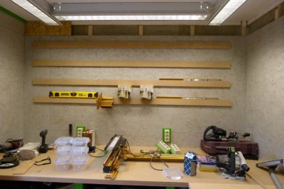

uiteindelijk besloten de french cleats door te trekken naar de korte muur
Om het eea op te kunnen hangen moesten er wel extra laten gemaakt worden

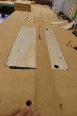

Met een paar benchdogs als geleiders deed ik dit op de CMS module, dit werkt perfect

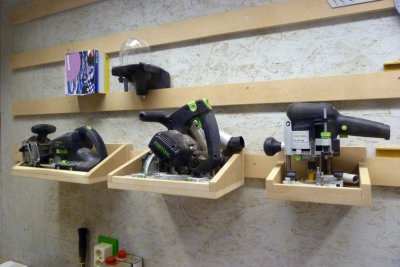

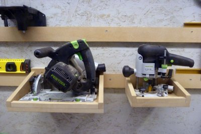

Bak voor de TS55
Samen met de OF1010 aan de wand
En vervolgens heeft ook de domino frees een eigen plekje verworven
lhoornweg
14 aug 2014
469
heb je de bakjes alleen gelijmd? tevens, op hoeveel graden heb je die french cleats gezaagd?
Toxiq
28 aug 2013
5.801
Flevoland
Nee ik heb de bakjes niet gelijmd, alles geschroefd, ik geloof wel dat blijft zitten
De cleats heb ik op 45 graden gezaagd
