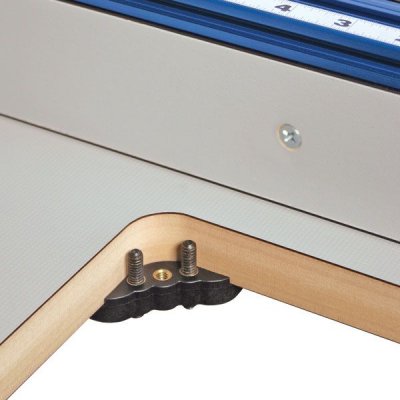

Misschien had je beter een mal gehad aan de buitenkant van je te frezen stuk en met loopring frezen zodanig kan je dan niet uitschieten zoals je voorhad maar goed je kan het opvullen maar een mens heeft dat niet graag dat het gebeurd.
Viepert
16 mrt 2014
599
Heerhugowaard
Die dingen kan je voor elke "inlegplaat" gebruiken lijkt mij. Mss dat je hem alleen iets moet opvullen. Omdat je dikker MDF hebt. Voordeel is dat hij later nog te stellen is. Al kan je daar later natuurlijk ook nog wat voor maken :D
Toxiq
28 aug 2013
5.801
Flevoland
Misschien laat mijn verbeelding mij in de steek
het lijkt mij dat ze meer voor platen met ronde hoeken zijn
maar er staan op de site ook geen foto's hoe dit toe te passen :(

Michel reuzebedankt, dat maakt een hoop duidelijk
Heel anders dan wat ik bedacht had met de strips, ik weet niet of het handig is voor e CMS modules, je kunt ze dan niet meer vast zetten, ik denk er over na
In ieder geval bedankt het idee (viepert)
Ik denk dat de voorkeur toch ligt in de strips, ik moet alleen nog wat bedenken voor het opdikken
