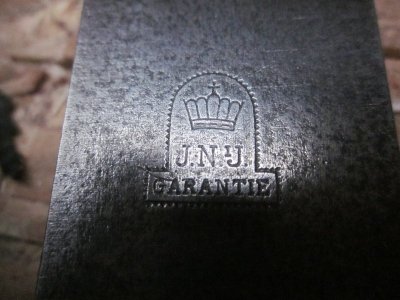

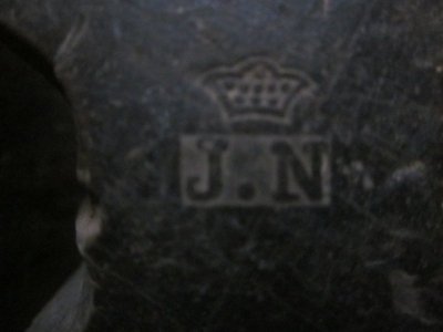

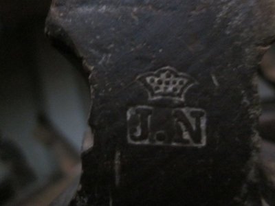

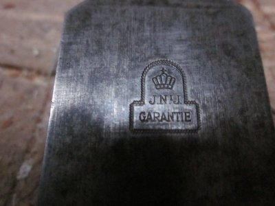

ook even tussen de profielschaven gezocht
deze logo's zijn net weer anders
ook bij de beitels van nooitgedagt zijn de logo's heel variabel
deze komt van een gelamineerd stalen beitel met palmhouten hecht echter is het hetzelfde logo als de eerste gegoten beitels van nooitgedagt (die met het zwarte stickertje)
ook de logo's met het grote kroontje op de gelamineerde beitels hebben verschillen

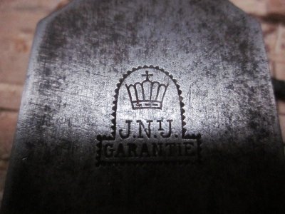

Pine
6 nov 2015
552
dit type was welke ik bedoelde
2Q==
ze hebben hetzelfde kroontje als sommige gelamineerd stalen beitels

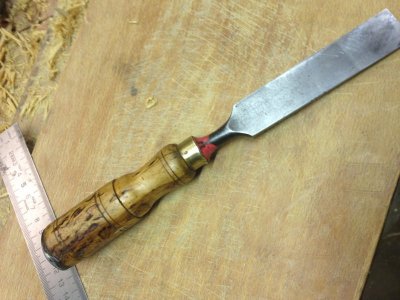

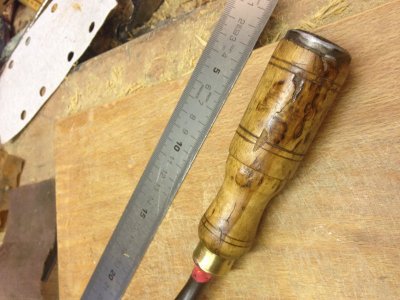

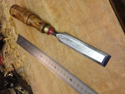

Zou het handvat soms van masser birch kunnen zijn, met de kleine krulletjes?
Piet Groeneweg
13 mei 2013
612
11
H'meer
Pel,
Ik denk niet dat het masur birch zou kunnen zijn, maar dat het het is :)
Eigenlijk is het gewoon berkenhout, maar het is aangetast door de larve van de Agromyzia Carbonara kever.
Ja Piet, ik kon mij herinneren dat Leo daar e.a. over geschreven heeft, toen de vraag naar dit hout hier op het forum kwam. Omdat het veelal gebruikt werd voor hechten vandaar dat ik er aan dacht, bedankt voor de bevestiging Piet.

De beste houten handvatten zijn van palmhout gemaakt, waarin het hart besloten zit. dus ik vermoed dat het palmhout is dat handvat. De kleur komt daarmee wel overeen.
omslag
21 jun 2019
Dit is boxwood=Nederlands voor palm hout,....waar palmhout eerste kwaliteit was was beuken de goedkopere kwaliteit,, in england had je voor de oorlog 4 gradaties in beitel heften,...
omslag
21 jun 2019
Garantie staal is gegarandeerd voor de oorlogs-kwaliteit, het verschil in stempels komt omdat de messen niet allen gemaakt zijn in Nederland, maar veelal in licensee in Duitsland,....en dus wel de hoogste kwaliteit had die nooitgedagt aan hun staal gaf,was hij niet goed kreeg je een ander, no question asked,..
Het stempelen van beitel ijzers en schaaf messen was op zijn hoogst voor de oorlog en vertelde iets over de garantie en kwaliteit.
Bij nooitgedagt
Het volle firma logo= eerste kwaliteit
Het volle logo met garantie= tweede kwaliteit
en alleen garantie zonder logo=derde kwaliteit deze zeer zeldzaam ik heb er nog nooit een gezien maar ze zijn er wel.
In Engeland
volle logo =eerste kwaliteit
volle logo met warranted steel=tweede kwaliteit,....deze kwaliteit betekende een slechte beitel of schaaf mes gewoon een nieuwe,..
enkeld warranted steel=derde kwaliteit
Het Duitse systeem is nog leuker, maar daar begin ik maar niet mee,..
Dit kwam gewoon door de fluctuerende kwaliteit tool steel dat geproduceerd werd voor de oorlog, en daarbij horende kwaliteits- controle.
Na de oorlog verviel dit systeem een beetje omdat de grote firma's na hun A merken gewoon B of C merken op de markt zetten.
