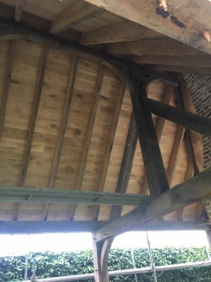

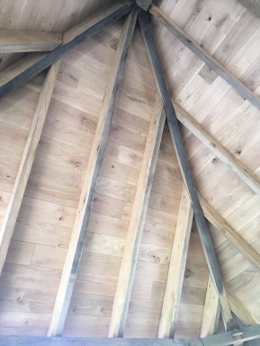

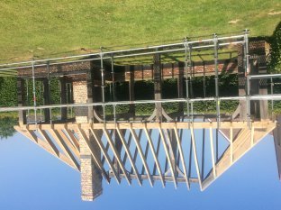

De voorbije weekends volop aan het schuren gegaan, wat een job maar we zijn er bijna toch voor het gedeelte van de spanten, de rest kan ik na het plaatsen van het beschot en het onderdak nog verder afwerken en sta ik toch al in het droge.
Oeps de foto staat weer gedraaid maar het is wel duidelijk wat ik bedoel.
Mvg Bart

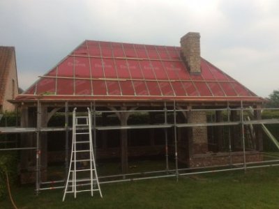

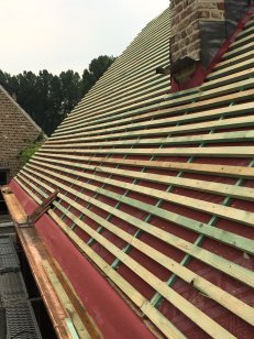

Het dakbeschot is geplaatst met een onderdak als eerste bescherming.
Laat het nog maar wat droog en zonnig blijven.

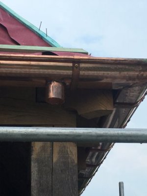

Mooi koperen gootje er aan, dat maakt het nou helemaal af Bart, veel mooier als zo'n zinken bak. Dat is nou net wat het gebouw een de finishing touch geeft, als dat straks mooi groen oxideerd.

Met een koperen goot is het pas echt afwerken in stijl.
Past ook wel bij het totaalplaatje met de gemetselde haard en schouw. Bij mijn tuinhuisje zou koper echter niet tot z'n recht komen omdat het dan teveel afwijkt van de woning.

Deze week de panlatten geplaatst, het gaat de laatste tijd weer goed vooruit alles verloopt vlot en het weer zit ook goed mee, volgende week de pannen beginnen.
Mvg Bart

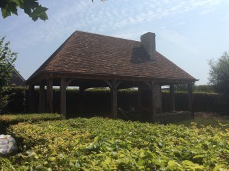

Hey Stuiver, het wordt geen leibedekking maar oude Bourgondische tegelpannen, het is wel hetzelfde principe van de pan is steeds slechts 1/3 van de pan zichtbaar.
Ben er al mee gestart, Het is nog maar een 2 tal meter maar zo krijg je er al een beeld van, dit is een hoek op de noordboom, veel slijpwerk, deze worden genageld met koperen nagels.

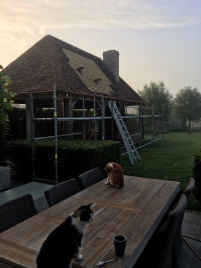

Het eerste kleine vlak en een deel van een groot vlak ligt erop, het prutswerk rondom de schouw is ook achter de rug.
Nog een 2 tal weken en denk dat we dan rond zullen zijn met het dak.
De poezen hebben het al goedgekeurd, deze liggen al volop te genieten eronder.
