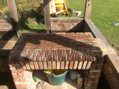

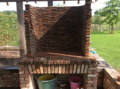

Even een stand van zaken, de metselwerken aan de open haard, barbeque zijn opgestart.
Zo is de vloerplaat van de haard uitgemetseld, hierbij hebben we gebruik gemaakt van oude tegelpannen, deze komen later ook op het dak.
Het metselen is niet zo makkelijk, het is een echte puzzel.
zowel de zijwanden als de achterste wand worden op deze wijze uitgevoerd, zullen dus nog enkele uurtjes inkruipen, maar ja het oog wil ook wat.
en dan de profielen geplaatst voor de binnenzijde.
Mvg Bart

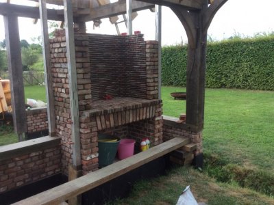

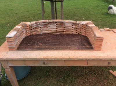

Het voorbije weekend de binnenmantel van de haard afgewerkt, blij dat dit achter de rug is.
Eerst alles uitgemeten, mallen gemaakt en dan aftekenen, slijpen en passen enz. enz.
Daarna alle stukken in volgorde van elkaar gehaald en dan terug in elkaar tijdens het metselen, een monnikenwerkje.
Mvg Bart

Merci mannen,
vandaag gestart aan de buitenste zijde, plaatsen profielen, uitzetten lagen en metsen tot waar de overspanning moet komen, en juist klaar geraakt voor het begon te regenen.
Nu kunnen we beginnen nadenken over welke overspanning het zal worden, een strek of een boog.
Pel, de binnenste zijde zal gevoegd worden.
Jelte, als je alles mooi past en dan steeds in dezelfde volgorde stapelt is het niet zo moeilijk hoor, het waren er trouwens 618.
Mvg Bart

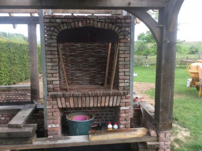

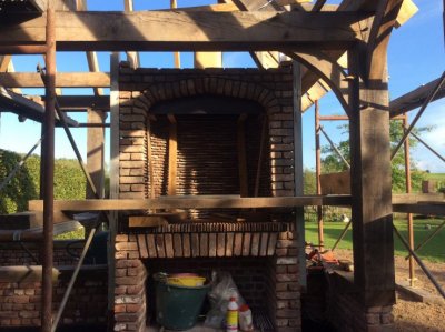

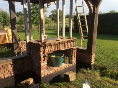

Vorig weekend en dit weekend weer wat verder gedaan, zo hebben we vorige week de mal voor de boog-rollaag gemaakt, geplaatst en de vorm gemetseld aan de voorzijde.
Daarna was het wachten tot het geheel wat was uitgehard, dan kon de mal eronder uit en konden we de binnenzijde goed opmeten om opnieuw een mal te maken, dit voor het plaatsen van het booggewelf in de binnenzijde van de barbeque.
In dit booggewelf wordt ook de eerste schouwpot geplaatst.
Nu moeten we beginnen schuin naar binnen toe te metselen zodat de schouwkap versmalt en ook een beetje meer naar achter uit zal komen zodat deze mooi tussen de balken door naar buiten gaat.
Mvg Bart

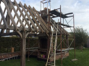

Hallo iedereen, het is weer een tijdje geleden, de laatste maand niet zo heel veel kunnen verder werken.
Vandaag verlof genomen en verder gewerkt, hier een stand van zaken.
Momenteel nog bezig met de schouw te metselen en de schouwpotten van de barbecue te plaatsen, het lood te vlechten en te plaatsen.
Nog een tiental rijen en dan kunnen we weer aan het houtwerk beginnen.
Mvg Bart

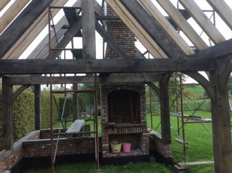

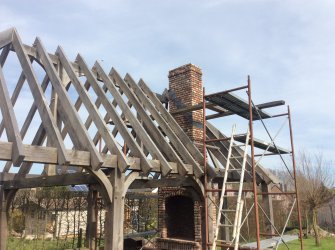

Hallo iedereen, eindelijk terug opgestart en hopelijk zal het dit jaar wat beter vlotten maar ja er is geen haast bij.
Dit weekend hebben we de laatste hand gelegd aan onze schouw, de laatste schouwpot erin en de laatste stenen er rond.
volgend weekend ofwel de voegwerken starten of anders de spanten afkorten.
0812EDD7-9706-482C-888E-5FC20C966B1F.jpg 294AB0BE-1339-4C62-A353-A0BF9F9D328C.jpg
Mvg Bart

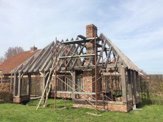

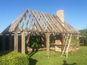

Even een update meegeven, de spanten Zijn afgekort en de voegwerken zijn opgestart ook zijn de laatste 2 ontbrekende spanten geplaatst.
Mvg Bart
