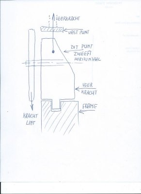

Als de kracht van het wiel naar beneden gericht is (waar we het beide over eens zijn), hoe kan dat moment (kracht maal arm over de as heen) dan ervoor zorgen dat de lip tegen de uitsparing in het frame blijft ‘glijden’?

Nog verder geredeneerd:
Als bij jou de trekkracht aan de bovenzijde zorgt voor het aanliggende vlak, dan zorgt bij mij de duwkracht aan de onderzijde hiervoor. Dan komen we toch op hetzelfde uit?

Het cruciale punt is dat je geen verticale geleiding aan de bovenkant hebt van het blok tegen het frame. Daardoor kan het blok bewegen in een cirkelvormige beweging met de staart van het blok als middelpunt. Als een moment op een voorwerp wordt uitgeoefend kan dat opgevangen worden door twee vaste punten die het liefst zo ver mogelijk van elkaar vandaan zitten. De kracht van het lint brengt een moment in het blok. Dat moet opgevangen worden. Tevens moet het blok in verticale richting versteld kunnen worden. De staart is het ene vaste punt dat tevens verticale beweging toestaat. Het andere punt moet zover mogelijk van de staart vandaan en dat is boven aan het blok (maximering tegenmoment). Die bovenste bevestiging moet ook kunnen schuiven in verticale richring. Als bonus kan met die bovenbevestiging ook het blok wat versteld worden om het lint over het midden van het wiel te laten lopen. De verticale verstelling geschied dan door de bout met veer bovenop. Hiermee wordt alleen de spanning in het lint geregeld en niets meer.
Doe je test want als je het voor je neus ziet gebeuren heeft het meestal een indringender effect. In ieder geval succes.
Bekijk bijlage 79650
Klopt als een bus. Zoals het nu uitgevoerd is, is er kans dat bij de minste extra belasting van het lint (zagen) de instelling wat gaat verlopen doordat de onderste veren wat meer gaan ingedrukt worden.
Ik vind eerlijk gezegd de bevestiging van de twee opstaande stijlen ook wat ondermaats uitgevoerd. Veel sterkte zit er niet in de gebruikte "verbinding", terwijl er toch heel wat kracht (naar voor) op die dingen komt te staan bij een aangespannen zaaglint. Zitten die opstaande stijlen bij het origineel niet vervlochten met het C-frame?
We gaan het zien. Het ombouwen naar boven is opzich het werk niet en goed mogelijk dus alle opties staan nog open.
De twee stijlen zitten ook nu weer vervlochten in het C-frame! Nadat ik de ontdekking had dat ik de stijlen in spiegelbeeld gezet had, heb ik ze vlak afgezaagd, en vervolgens weer dezelfde diepte in het frame gelijmd (gat gefreesd en erin gezet). Samen met extra schroeven vast gezet. Mocht het nog steeds niet sterk zijn, dan gaat er staal bijkomen...
