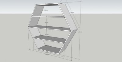

Goeiedag allemaal!
Ik heb een opdracht gekregen om een bijenkorfkast te maken. Met 1 honingraat.
Zoiets als DIT dus.
Maar dan 150 cm x 150 cm op z`n breedste en hoogste punt en 35 cm diep.
De kast krijgt 3 planken, 2 op een kwart en 1 in het midden.
Ik wil de kast maken van mdf of multiplex.
Hebben jullie een idee hoe ik dit stevig kan maken?
Bestaat er bijvoorbeeld 60 graden beslag?
Ik hoop van jullie te horen!

Zoals Jeroen aangeeft in zijn tekening zouden de legplanken rond de 130 Cm liggen, voor 18 Mm MDF is dat naar mijn gedacht veel te licht voor een boekenrek zonder rug dus zal je noodgedwongen naar 30 Mm Mdf moeten gaan, bijkomend zou ik de achterkant van de legplank infrezen en een ijzeren lat insteken tegen het doorbuigen of je moet in het midden van de plank iets in de muur kunnen bevestigen, maar goed dat is volgens dat jij en de klant verkiezen.
Je 60° verbindingen in metaal heb je niet nodig als je werkt volgens Nerflander zijn reactie.
Groet,
John

De kast zal met de vlakke kant op de grond staan. 1 plank gaat dan van hoek naar hoek.(in het midden)
De 2 andere planken moeten gaan steunen op de schuine wanden..(op een kwart)

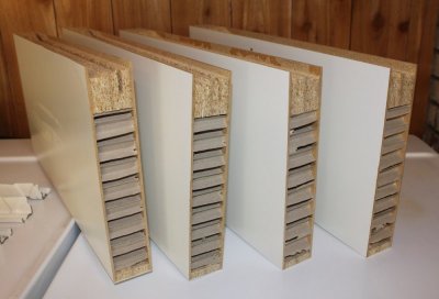

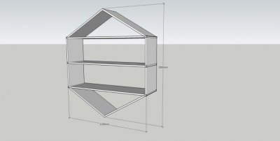

Als ik het verbeterde modelletje zo zien zou ik IKEA lack planken gebruiken. De honingraad in verstek zagen en aan elkaar lijmen. Dat zijn 6 planken van een 60 €uros. De 2 legplanken, 20 €uros, en dan nog een lange voor de middelste, 20 €uros. Met de bijgeleverde beugels kan het geheel stevig aan de muur gemonteerd worden. Ben je aan materiaal 100 €uros kwijt. Gegarandeerd geen doorzakken en het is gelijk op kleur.
10.720
2.581
De raamhoeken van 60 gr. Heb ik nog nooit gezien. In de handel volgens mij niet te krijgen. Maar uit bovenstaande adviezen blijkt dat ze niet nodig zijn. Succes.

Maar.. die lack planken zijn toch moeilijk te verlijmen? Ze zijn toch een soort van hol van binnen.
Die tafeltjes hebben karton aan de binnenkant... Zijn de lackplanken anders van binnen?
