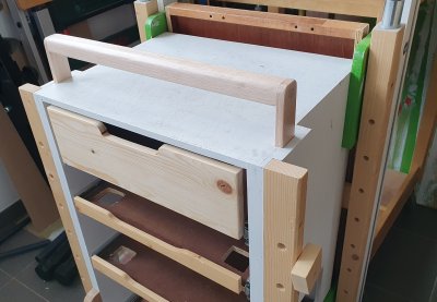

MFTC 1 jaar later - Groot Onderhoud
Verdorie wat heb ik er al plezier van gehad.
Helaas doken er al snel na het bouwen kleine problemen op. Voornamelijk door mijn eigen schuld.
Intussen zijn we een jaar verder en drong een "groot onderhoud" zich op.
Ten eerste, een nieuwe hendel. De eerste was uit vurenhout (ik had destijds niks anders meer liggen), en die was onlangs gebroken. Vervangen door een sterker exemplaar uit beuk.
Gezien ik de systainer lades eigenlijk niet gebruik, heb ik bovenste alvast omgevormd naar een gewone lade.
Wat die lades betreft. Ik had destijds stops gekocht bij ali express, maar die bleken enkele mm te groot, ze zaten de systainers in de weg dus ik had die nooit geinstalleerd. Hierdoor was het verrijden best lastig want de lades bleven altijd maar openvallen.
Met wat "prutsen" heb ik dit toch geïnstalleerd gekregen bij de onderste 2 lades door ze enkele mm naar buiten te laten "uitsteken".
Ook de groene haak om de tafel vast te houden heb ik een tegenmoer op moeten zetten want dat loste steeds.
Buiten deze zaakjes werkt de MFTC nog super prima en nog geen enkel spoor van slijtage te merken. Ik denk dat hij nu een paar jaar verder kan.
PS @brt : ben jij nog verder geraakt met die van jou? Je geste van de poten apprecieer ik nog steeds!
Ja, dat had ik al voorspeld. :)
Er zijn meerdere wegen die naar Rome leiden. ;)
Bekijk bijlage 87543

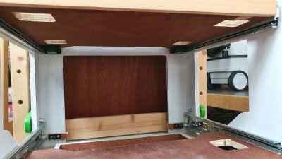

Toch niet ook tegen het scheenbeen hé? :oops:
Heb je nog naar mijn oplossing voor dit probleem gekeken? :cool:
Bekijk bijlage 87544
Hé. daar heb ik geen last van gehad.
Ja ik ook, bedankt brt. :)
Nog veel plezier met je MFTC. (y)
