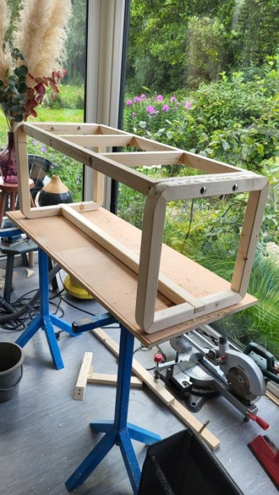

Ik ben nog eens van idee veranderd om het design beter te laten passen (Sorry @John1969 😄)
Ik ga voor 2x vierkante poten maar aan de onderkant ga ik ook de hoeken afronden.

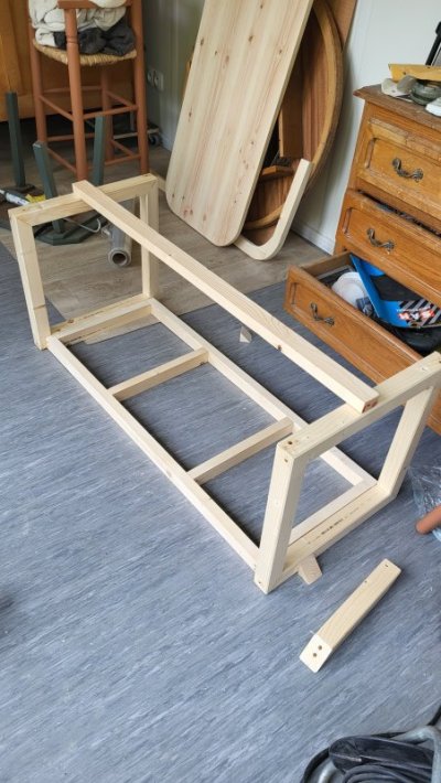

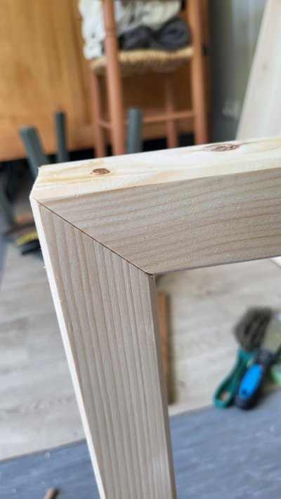

Gelukkig heb ik airco in mijn atelier dus ik kon gelijk aan de slag. Ik heb de hoeken in verstek gezaagd en elke hoek ook een deuvel voor versiering en stevigheid.
En dan wil ik beide poten aan het frame bevestigen en nog een horizontale lat onderaan. Op de foto ligt t op zijn kop en de onderste lat ligt er nog gewoon los op.
Op de foto zie je een driehoekje liggen. Zou ik aan die kanten ook nog een lat toevoegen en dan alles met slotbouten vast zetten? Dan denk ik dat het echt stevig is, niet?
lijmen van een verstek geeft niet dezelfde stevigheid als langshout verbinding en een deuvel erdoor is denk ik nog niet genoeg om al het gewicht op te vangen. `
Ofwel een dikke spline erdoor of op zijn minste nog een dikke schroef erbij.

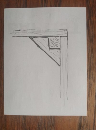

Dag @John1969
Daar heb je wel gelijk in. Ik zal de poten opnieuw maken. Wat stel je dan voor? 4x4cm?
Is deze constructie dan ok? Of heb ik alsnog verbinding tussen de poten nodig?
Ja, naar mijn "beste" kunnen 🫣😄 met de beperkte tools die ik heb. Maar komt goed hoor. Ik geloof er nog steeds in 🤭
Bekijk bijlage 169040
Een poot is niet sterker dan de verbinding waarmee die vast zit.
