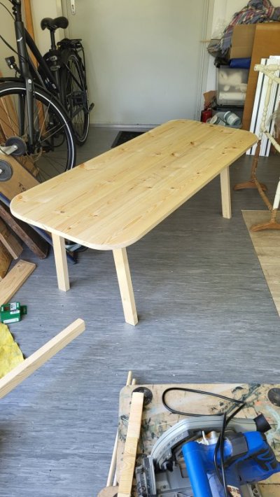

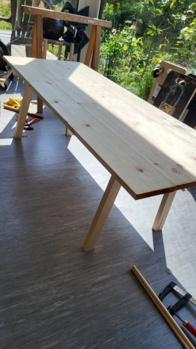

Ik ben aan het bankje begonnen. Ik ga het niet letterlijk namaken maar meer als inspiratiebron. Ik heb met die vriendin ook afgesproken om het eerst eens in grenen te maken om te zien of het lukt. Het komt na het trouwfeest sowieso onder een overkapping te staan, buiten dus maar wel beschut.

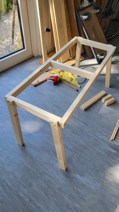

Vandaag heb ik het blad en het onderstel gemaakt. Gelukkig mag ik het bij de houtboer door de vandiktebank halen.
Onderstel iss stevig, wiebelt een klein beetje in de lengte. Ik overweeg nog een horizontale lat tussen de achterpoten aan te brengen Voorpoten staan op 10°.
Blad krijgt afgeronde hoeken, poten wil ik ook frezen zodat het allemaal wat eleganter wordt.

Zet de poten “in”het bovenframe zodat ze al in twee richtingen steun krijgen.
Beter zou ook zijn dat de poten in twee richtingen even zwaar zijn…. Dus ipv 22x48 een afmeting van 48x48 .

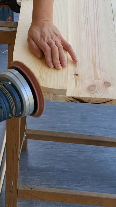

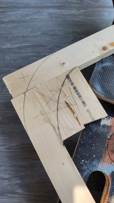

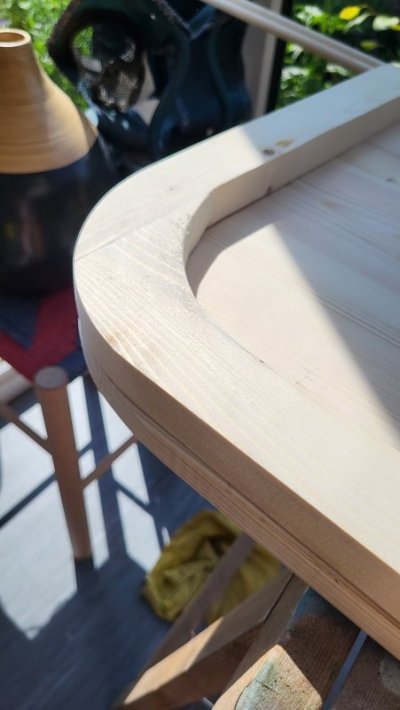

Vandaag de hoeken afgerond, eerst een mal voor gemaakt, ruw afgezaagd met de decoupeerzaag en daarna met de schuurmachine op maat.
Ziet er goed uit.
En dan de leuning, heb ik zo aangepakt. En op dezelfde manier gezaagd en geschuurd. De binnenkant moet ik nog verder verfijnen maar best blij met dit resultaat 20260621_162840.jpg20260621_165040.jpg

En toen viel mijn frank... ik heb houtlijm D2 gebruikt ipv D4 😖
Maar niet getreurd. Zoals ik zei, koos ik bewust om het eerst eens in grenen te maken om te "oefenen". We zien verder wanneer dit klaar is!

Ik had het idee dat dit het tafeltje zou worden, echter mij wordt duidelijk dat je hier iemand op wil laten gaan zitten …..😡.
Als je dit wil doorzetten dan hoop ik dat je de poten van voor naar achter en van links naar rechts verbindt.
Zo te zien werk je wel netjes en naar “beste “ kunnen, maar het ziet er op dit moment niet echt betrouwbaar uit……
Dit is niet persoonlijk bedoeld maar wil je de teleurstelling besparen dat er iemand een ongelukje mee krijgt..
Groetjes John

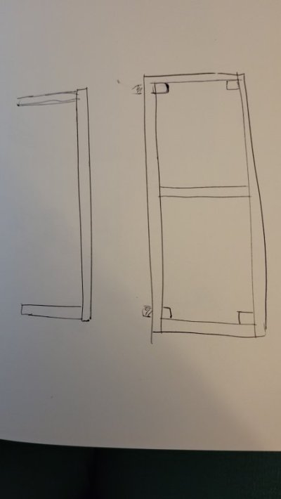

Belgje
Dag @John1969
Daar heb je wel gelijk in. Ik zal de poten opnieuw maken. Wat stel je dan voor? 4x4cm?
Is deze constructie dan ok? Of heb ik alsnog verbinding tussen de poten nodig?
Ja, naar mijn "beste" kunnen 🫣😄 met de beperkte tools die ik heb. Maar komt goed hoor. Ik geloof er nog steeds in 🤭
