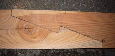

Dit moet de staander worden voor de ligger met de pen hier boven. Op dit 'bakje' ben ik met een beitel toch al $%#@^ bezig. Het verschil met de andere staander van de foto boven, is dat daar het vlak doorloopt. Het was een aanpassing aan het originele plan. Dan kan je schaven en makkelijker uitvlakken. Ook een ontwerp waar je meer vorm kan zagen lijkt me makkelijker.
Bij dit 'bakje' heb je meer het idee dat je met een kunstwerk bezig bent, je schaaft met de beitel er steeds een flinterdun plakje af, en voordat je dan op diepte zit... duurt het wel even. Bovendien, hoe krijg je dit vlak echt vlak? Ik meet met een stift en haal dan de hoogste plek weg met de beitel, maar het blijft behelpen. Nu moet het gat voor de pen er nog ingehakt worden. Een frees zou wonderen verrichten...

Nou je bent toch op een leerzame weg bezig, elke stap is er een voorwaarts.:) Bovendien is het geen meubelmakerswerk, dus je mag wel eens een mm. te diep zitten, dat lijkt me geen probleem, als je overal op voldoende diepte zit. Ik meet de diepte vaak af met een combinatiehaak. Over de techniek van het hakken van gaten kun je het volgende instructieve filmpje eens bekijken. De uitgangspunten kun je voor alle beitels gebruiken. O ja, voor dit weerbarstige hout is het werken met scherp gereedschap onontbeerlijk, regelmatig slijpen en wetten dus;)
Succes! Fons

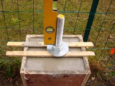

ruw, met schuine haaklas verlengt.
Zo stel je je draadeind waterpas.
bekisting voor hergebruik: 3 vlakken lijmen 1 vlak schroeven, ril kit in de hoeken voor het afronden en olie op binnenzijde hout.
Als je een draadeind met 2 moeren op en ander draadeind zet ,dan klem je hem nu met de ring en houtjes en kan je hem waterpas zetten. Maar anders is dit ook een goede methode.
