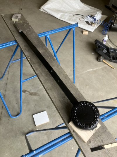

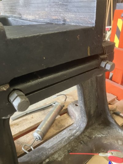

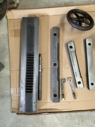

Vandaag wederom verder gegaan met het opschuren en polijsten van de glijdelen tot grit 600. Alle bouten ontdaan van de laatste restjes roest en aangekoekte rommel van de laatste 40 jaar of wellicht langer? Zeg Trigger en Ruben hoe ver hebben jullie alles opgeschuurd in korrelgrootte? De stang waarmee je de beitelhouder op en neer kan laten bewegen is tweemaal in de Hammerite gezet (zijdeglans om wat meer te laten matchen met de originele kleur ). De rest van de gatensteker laat ik in de originele staat, zelf vind ik het zonde om de originele belettering over te schilderen. Trigger is de jouwe ook ooit uit de winkel van Röder & Verbeek in Rotterdam verkocht? Ruben de twee staafjes die de rotatie van de beitelhouder moet begrenzen zijn opzettelijk lichtelijk naar beneden gebogen zodat er minder spanning op komt te staan. Heel erg jammer dat de beitelhouder ooit een opdoffer heeft gehad, hopelijk vind ik een nette donor in de nabije toekomst. Ik ga in ieder geval Marktplaats in de gaten houden alsook eBay, de beitelhouder die ik nu heb volstaat maar het liefst heb ik een ongehavende. Dus mocht iemand iets weten ik ben één en al oor.

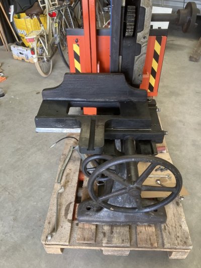

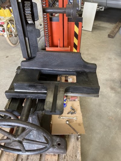

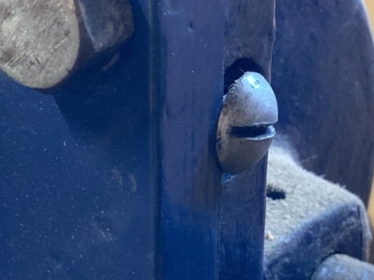

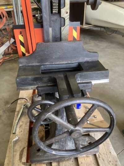

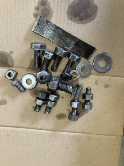

Zomaar een vraag de werktafel die met beide wielen kan worden bediend, het lijkt of de linker en rechter beweging met het grote wiel niet begrenst is, klopt dit? Ik heb de bouten nog niet helemaal aangedraaid en uitgelijnd met de stelbouten. De conditie waarin ik het aantrof zat alles muurvast nu loopt het weer redelijk soepel, maar nogmaals ook hierin valt nog genoeg te winnen als ik de boel heb uitgelijnd en vastgezet. De stelboutjes zijn geheel anders dan die van Ruben en Trigger, volgens mij werken die van hen eenvoudiger?,… wellicht ooit vervangen??

Is inderdaad niet begrenst bij mij, heb dat ook nog niet als probleem kunnen ervaren omdat ik nooit zulke brede gaten hoef te steken.
En die bouten bij jou lijken inderdaad een vervanging, althans die van mij zien er echt uit als iets wat je anno nu nergens meer kunt krijgen☺️
Ik zal zo even een foto's plaatsen

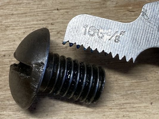

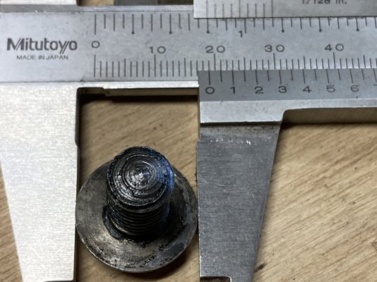

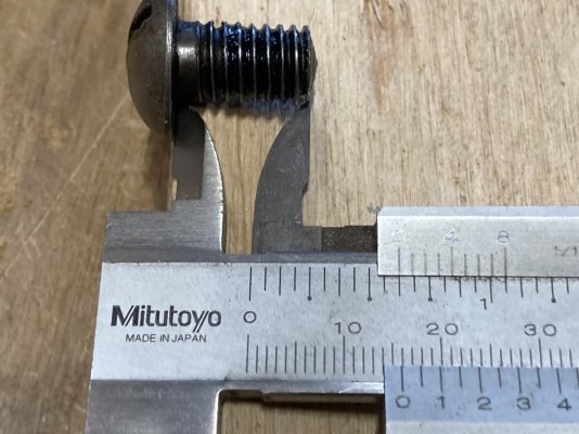

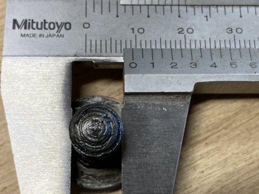

Hoi Ruben vriendelijk bedankt voor de foto! Waarom hebben ze in mijn geval gekozen voor een dubbele bout? Dit heeft toch mogelijk te maken met het voorkomen dat de bout lostrilt? De bouten komen bij jullie niet los tijdens veelvuldig gebruik? Best wel typisch dat de werktafel niet is begrenst je zal maar eventjes in je enthousiasme een flinke draai geven aan het grote wiel🫣 Tijdens het demonteren had ik hier niet echt op gelet aangezien alles muurvast zat.
Vraag aan Ruben en Trigger; wat is de diameter van de kop en hoe lang is het schroefdraad? Dank aan beiden ik had jullie uiteraard een pm kunnen sturen maar mijn intentie naast het oplossen van de vraagstukken is om dit zoveel mogelijk publiekelijk te doen zodat mocht er ooit iemand precies dezelfde tegenkomen dan kan men dit als referentie gebruiken,.....naast uiteraard die van jullie, topics wel te verstaan.

Ruben wederom bedankt voor de aanvullende info ik ga proberen om bij mijn plaatselijke garage dit soort moeren te scoren hij is namelijk gespecialiseerd in engelse oldtimers. Wellicht heeft hij dit soort bouten liggen op voorraad? Niet geschoten is altijd mis, zullen we maar denken. BTW als ik je foto's zo bekijk is de lengte van de bout/schroefdraad niet zo lang als de mijne, prima dat geeft minder strubbeling, want mijn bouten laten zich moeizaam tot het einde indraaien.😓

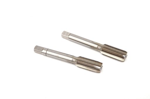

Ja dat wou ik zeggen, het is allemaal BSW draad dus een moderne tapset heb je niks aan.
Het was toch jij die een tapsetje had gekocht om de schroefgaten weer wat op te "frissen" ?,......heb je een linkje waar je die hebt gekocht? Tot nu toe heb ik nog geen problemen ondervonden maar mocht dat wel het geval zijn, dan denk ik dat ik zo'n setje moet gaan aanschaffen (altijd handig om alvast geïnformeerd te zijn). Bij voorbaat bedankt Trigger!!
Ik heb er eentje van US Pro, geen idee waar ik die destijds heb gekocht.
Bedankt Trigger dan ga ik later als ik thuis ben kijken op het internet of ik deze kan vinden, hopelijk heb ik het niet nodig, maar mocht dat zo zijn, dan heb ik sowieso keuze uit twee opties,…..HBM en US Pro en wellicht zijn er nog meer opties? Mocht ik het nodig hebben, dan is het alleen bij dit project, dus de duurste variant heb ik niet nodig, zolang het werkt, en geen problemen geeft, dan ben ik een tevreden mens. Jij bent tevreden over de kwaliteit van je US Pro?
Het is goed genoeg voor incidenteel gebruik. Ik maak er schroefdraden mee schoon, maar ik weet niet of ik er volledig nieuwe mee zou (kunnen) trekken.

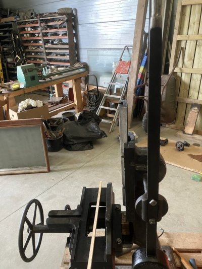

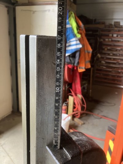

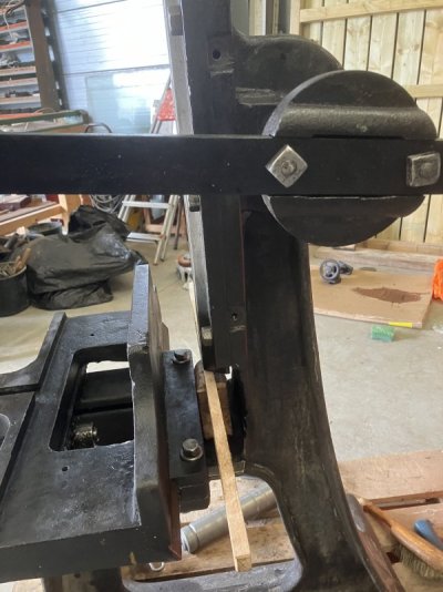

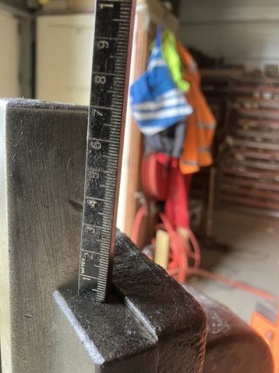

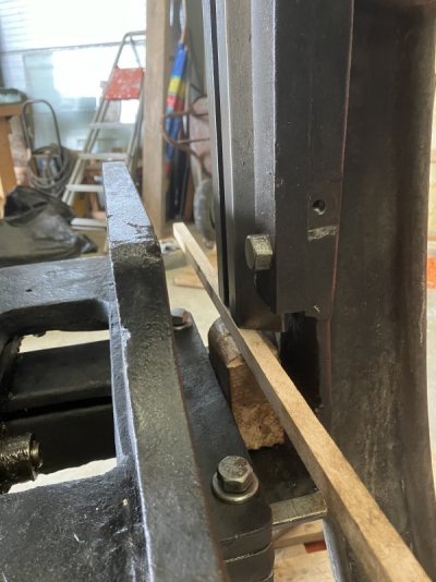

Vanmorgen verder gegaan met het opbouwen van mijn gatensteker.Het bleek toch moeilijker te zijn, dan ik aanvankelijk had gedacht, het installeren van de verticale glijgedeelte. Eerste poging was geen succes, de hefboom kwam tot voorbij de werktafel, wat zou betekenen, dat de hefboom op het werkstuk zou komen te rusten. Tweede poging idem dito. Het zal vast eenvoudig zijn maar ik brak mijn hoofd er over. Tja ik ben een expert in moeilijk en complex denken. Op een gegeven moment had ik het "eureka" momentje, het maanvormig tandwiel halverwege gezet, en dan het glijgedeelte wat verticaal op en neer gaat, ondersteunen met een blokje hout van zeg eens 15cm. Poging was gelukt, maar de beitel wilde niet dieper zakken in het hout dan 7cm, en is dat voldoende als je diepe gaten wilt steken???.....volgens mij kan het beter, dus,......... wederom een poging ondernomen, maanvormig tandwielletje in het midden gezet, echter dit keer een kleiner blokje gebruikt, een blokje van 13cm, en nu was de reach met 3 cm toegenomen, 10cm om precies te zijn. Vraag wat is eigelijk de maximale afstand die je kan halen, ik denk zomaar dat dit meer kan zijn dan die 10cm, maar ik was het een beetje zat om nog een poging eraan te wagen (in totaal 5 keer). Hoe hebben jullie Trigger en Ruben dit gedaan het afstellen van het verticale glijgedeelte?
Verder gegaan met gangbaar maken van de onderdelen die nog moesten worden gedaan. Hierbij foto's om het te verduidelijken
Vriendelijk bedankt voor de info, maakt weer een hoop duidelijk!! Oke dus mocht ik gaten willen tappen voor mijn beitelhouder zoals Ruben voorstelde dan heb ik iets anders of iets beters nodig ......zie ik dat goed? In ieder geval, om het bestaande schroefdraad wat op te frissen, is dit een prima tap. Sorry ik heb eerlijk gezegd 0,0 kennis wat betreft metaalbewerking, houtbewerking heb ik iets meer sjoege van, al is dat ook nog niet, van dien aard, dat ik in aanmerking kom voor een lintje🤨:sneaky::oops:🤭🫣
13.341
4.017
Als je schroefdraden wil opzuiveren zijn daar twee stuks gereedschappen voor gemaakt. De schroefdraadvijl (inwendig) de de snijmoer. Ja die gebruik ik zelf natuurlijk (bijna) niet. Ook ik pak een tap en een snijplaat. Ik gebruik geen schroefdraadvijl omdat ik deze niet bezit. Een snijmoer ook bijna niet omdat ik er maar een maat heb. Ik zal eens kijken of ik in mijn voorraad nog een 3/8 BSW heb.
