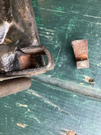

Er bestaan nikkel-ijzer elektroden waarmee je gietijzer goed kunt lassen.
Kijk anders even op het lasforum voor meer info.
Inderdaad zijn deze elektroden er. De vraag is of je dat goed kunt lassen. Ik denk dat het voor de meeste mensen lastig is om dit met een elektrode te lassen. Las je veel is dat weer een ander verhaal. Hardsolderen is afhankelijk van de situatie een eenvoudigere oplossing.

Lijkt op zich afdoende. Wil je dit nog lassen of deel uit laten maken van de historie van het apparaat?
Ik weet niet hoever de scheur doorloopt, en of het nodig is, om deze breuk te herstellen?........de werking prevaleert boven die van het esthetische. Historisch gezien, zou ik zeggen, laat ik hem weer in de staat terugbrengen, zoals hij ooit uit de fabriek rolde, zo'n goeie 100 jaar geleden,.....echter mijn simplistische gedachte zegt ook, laat ik hem maar verstevigen door hem opnieuw te lassen op de breuk, dat komt de stabiliteit alleen maar ten goede. Is het wit gietijzer waar veel ijzercarbiden in zit, dat valt bijna niet te lassen.

Gietijzer kun je niet lassen volgens mij (maar ik ben geen expert als het op metaal aankomt). Wat ik mensen op video's zie doen is het metaal verhitten en dan een soort van solderen, en daar lijkt dit ook op. In principe zou dat voldoende moeten zijn, maar ik zeg erbij, je kan behoorlijk wat kracht zetten met dit apparaat en deze hefboom, dus ik zou zeggen probeer het gewoon, je hebt weinig extra meer te verliezen nu.
Wat bedoel je precies met; je hebt weinig extra meer te verliezen?
Mocht het wit gietijzer zijn dan wordt het moeilijk maar alle andere soorten van gietijzer moet wel te doen zijn,...de vraag is wat voor gietijzer zou dit zijn?????????

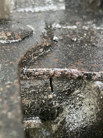

Zou eerst goed in beeld brengen hoever je scheur loopt. Een scheur heeft de vervelende eigenschap dat er op het puntje van de scheur een spanningscontratie ontstaat, waardoor die verder scheurt. Een gat boren op de punt van de scheur neemt die spanningscontratie weg.
Daarna inventariseren in hoeverre de scheur belast wordt bij normaal gebruik, en dan bedenken hoe en of je verder wil repareren.
Ga ik doen ik ben redelijk onwetend op dit gebied, ik kan wel bakken maar niet echt goed lassen dus ik ga iemand ga raadplegen die bekend is met deze materie.
Bedankt ik ga een maat vragen wat hij er van vind hij is in zijn dagelijks leven lasser en eerlijk gezegd zegt mij het helemaal niets; hardsolderen
Wijze raad hier had ik ook al over nagedacht, bedankt!!!

Je hebt hem voor schootprijs gekocht, vervoerd en hij staat in je werkplaats. Terugbrengen gaat niet. Je verliest weinig meer door gewoon door te gaan en te kijken waar het schip strand.
Inderdaad er is geen weg terug en eerlijk gezegd was ik dat ook niet van plan. Gisteravond eventjes gekeken naar Athanor's filmpje en nog een aantal van die Youtube filmpjes het lijkt niet onmogelijk om dit te repareren. Eén ding weet ik zeker, dit ga ik niet zelf doen, daar ben ik te onervaren in,...... maar eerst moet ik zien of ik de hendel weer in beweging krijg tot nu toe draait hij alleen naar rechts, links zit hij nog vast en ik heb hem nog niet helemaal eruit weten te draaien.

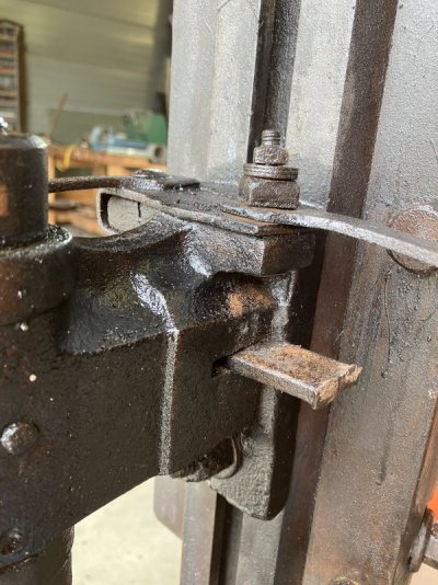

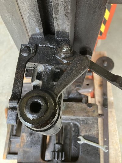

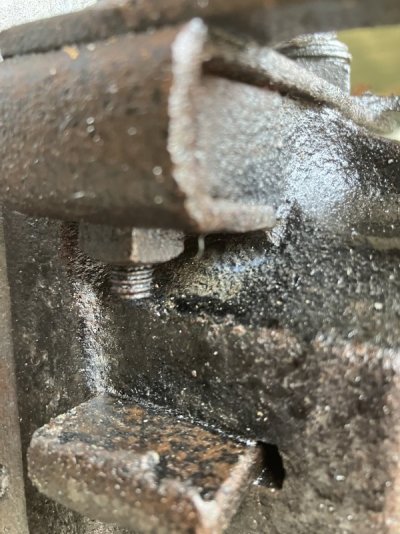

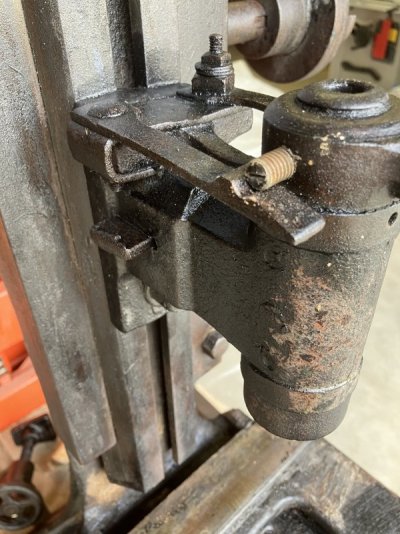

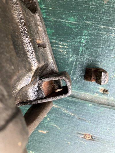

Vandaag navraag gedaan of de breuk in het gietwerk te herstellen is echter helaas dit blijkt niet mogelijk te zijn. Volgende vraag is, is zo’n breuk te lijmen? De technologie heeft niet stilgestaan de laatste 10 jaar, er zijn zoveel lijmen ontwikkeld, ieder met zijn specifieke toepassing dus wellicht is er ook iets voor dit probleem? De breuk hoeft geen kracht op te vangen een fotootje maakt dingen hopelijk duidelijk hoop ik,…. Dus bij deze

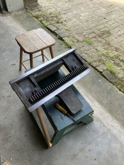

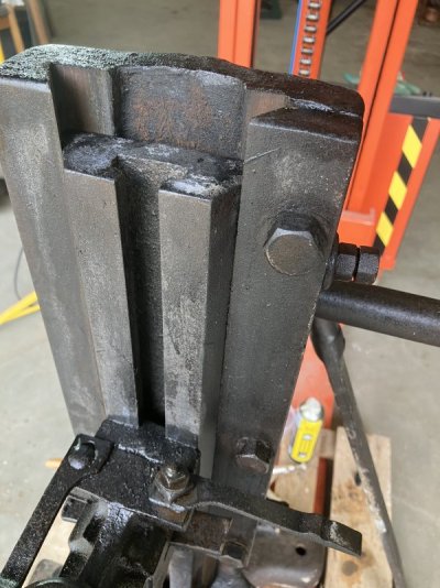

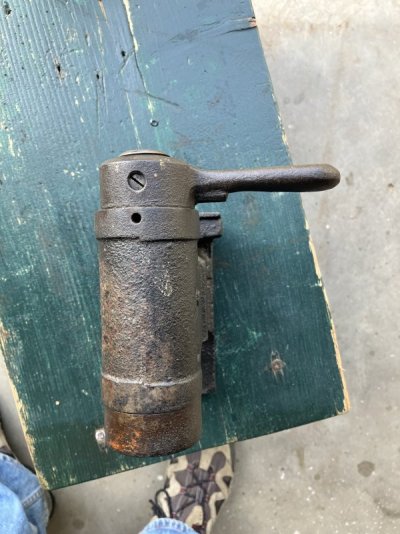

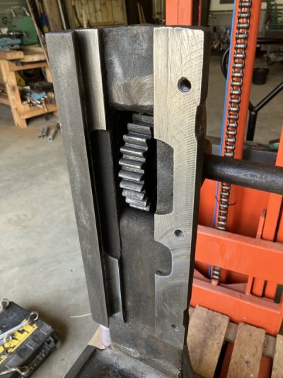

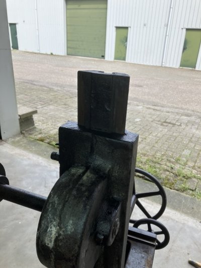

Ook vandaag volop bezig geweest om alles gangbaar te maken, de beitelhouder loopt weer soepeltjes, de glij delen flink onder handen genomen, en ontdaan van zijn roest en andere viezigheid. Opgeschuurd tot korrel 800 en dan na afloop ingesmeerd met wd40 mocht ik geen tijd hebben om verder te gaan de komende week dan is het “gepolijste” gedeelte beschermd voor roest. Ik heb nog geen definitieve keuze gemaakt om alles opnieuw in de verf te zetten of niet, ergens wil ik het zo origineel mogelijk houden, de opdruk op de achterkant wil ik het liefst behouden.

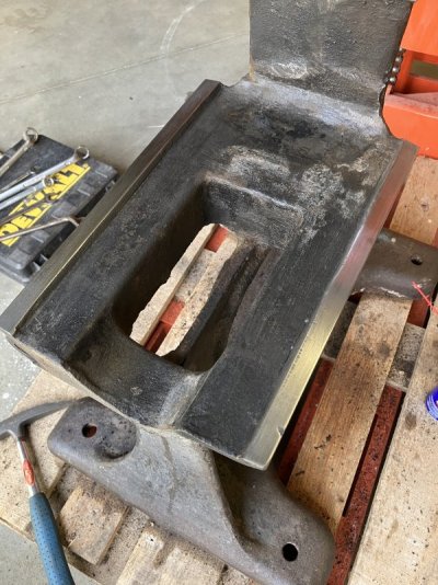

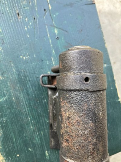

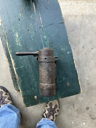

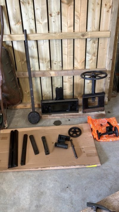

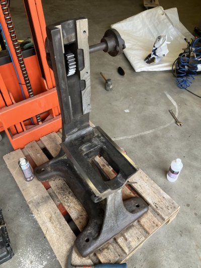

En nog een paar foto’s toen hij nog niet “helemaal” uit elkaar lag.

Als deze van mij was zou ik overwegen om het gedeelte waar de bouten in zitten plus het massieve deel daartussen weg te laten vrezen, draad in het gietwerk tappen en een compleet massief nieuw stuk staal plaatsen.
Lijkt me ook beter voor de 2 verende plaatjes die nu met het extra plaatje hoger geplaatst zijn.
Plus dat je dit mooier weg kunt werken voor het oog.
Inderdaad een goed idee dat zou esthetisch beter in het oog springen,....voor de werking maakt het niet veel uit volgens mij? De vraag is kun je gemakkelijk gaten tappen in gietijzer?,.........zonder dat het gietijzer wordt verzwakt, met alle gevolgen van dien.
Mocht ik hier voor gaan dan moet ik ook iemand in de armen nemen, want ik ben een kneus op het gebied van metaalbewerking. In ieder geval bedankt Ruben voor het meedenken ik had hier eerlijk gezegd nog niet aan gedacht,....ik zit constant in de fase van schuren, schuren en nog eens schuren afgewisseld met ontvetten en en de moeren weer gangbaar maken

Heel persoonlijk zou ik het oogje met huidige reparatie laten voor wat het is. Alles wat je er aan doet verzwakt het geheel alleen maar, en het oogje hield alleen maar het veertje op zn plek.
Klopt het het reparatiehulpstukje geeft sterkte en houdt het veertje op zijn plek, voor de rest hoeft het niet veel te doen er komen geen grote krachten op. Nieuwe gaten tappen in oud gietijzer, en een stuk uit de body van de beitelhouder frezen is een hele ingreep. De vraag is, als je over de gehele breedte van de beitelhouder een halve cm wegfeest, hoeveel staal houd je over om een fatsoenlijk gat te tappen, en is het nog sterk genoeg?? Op zich als het zou lukken ziet het er stukken beter uit, dan dat het nu is, maar als je die weg inslaat kun je niet meer terug, ook niet als het faliekant mislukt. Wel overwegingen die in mijn hoofd afspelen,....wederom wijze raad RVester, mijn dank daarvoor
Dat 'veertje' komt best wat spanning op, helemaal nu er een extra plaat tussen gezet is waardoor hij hoger staat en dus dieper moet doorbuigen wat nu extra belasting geeft en vermoedelijk ook niet lekker loopt als je de knop omgooit.
Er zit een flinke massa loos gietwerk onder waar je prima iets op kunt bevestigen.
Ik zeg zeker niet dat je het moet doen, maar het kan wel.
Lijkt mij eleganter, beter aansluitend op de functie en steviger dan hoe het nu is opgelost.
Ruben je tip is zeker het overwegen waard dank daarvoor, echter ik ga het eerst aanzien het heeft immers al die tijd zo ook gewerkt, mocht het niet bevredigend zijn dan ga ik jou tip zeker meenemen. Eerst alles netjes opknappen, in elkaar zetten, en een tijdje mee gaan werken.
Mocht ik ooit een vervangende beitelhouder op de kop weten te tikken voor een fatsoenlijk bedrag, dan gooi ik die er wellicht op, voordeliger dan dat je alles moet uitbesteden. Maar nogmaals de werking is voor mij het meest belangrijke
