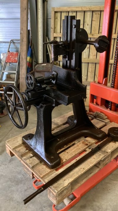

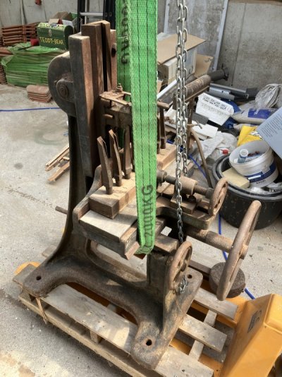

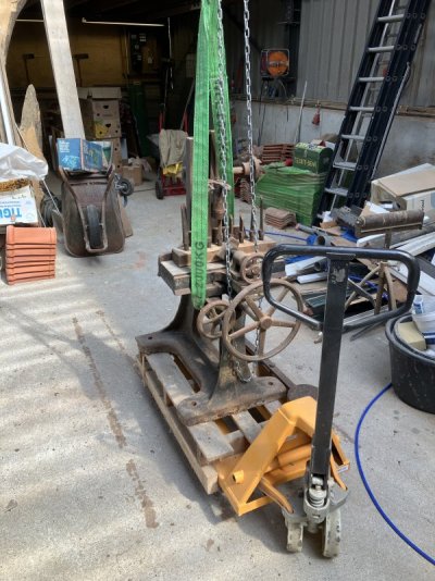

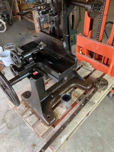

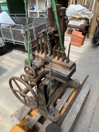

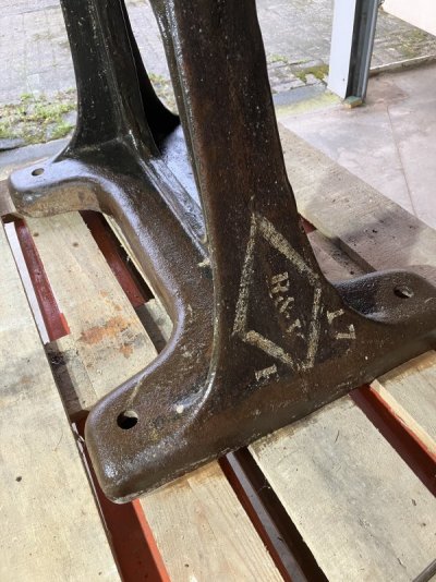

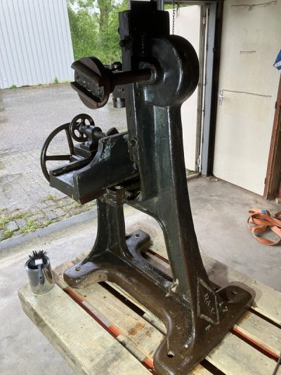

Vrije dag opgenomen om de antieke gatensteker op te halen in Stolwijk. Allereerste wil ik Ruben Houtklusser vriendelijk bedanken voor de tip, dank zij hem, ben ik nu in het bezit van een antieke gatensteker. S'ochtends rond 10 uur weggereden vanuit mijn woonplaats. Zonder file, of ander oponthoud kwam ik voor twaalven aan bij de "verkoper" (ik heb de oud-ijzer prijs voor betaalt), waar ik vriendelijk werd ontvangen met koffie en een koek. De "verkoper" had hem vanaf 1978 in het bezit, had hem overgenomen van zijn voormalige werkgever, die hem ooit nieuw had aangeschaft ver voor de oorlog. Helaas heeft hij hem nooit gebruikt en al die tijd in zijn loods gestaan, ondanks hem toentertijd wel te hebben ontdaan van roest en behandelt met petroleumolie is hij toch weer gaan roesten. Eventjes gecheckt alles was aanwezig maar de bewegende onderdelen zaten "vast". Dus de taak aan mij, om het geheel weer gangbaar te maken, en daar waar het nodig is weer te voorzien van een likje verf, en uiteraard de bewegende onderdelen te voorzien van een laag vet. Toen ik laat in de middag weer thuis was, ben ik gelijk maar begonnen met opknappen. Heb het hele ding met kwast en ontroester ingesmeerd wat nu 2 dagen moet intrekken en mogelijk moet worden herhaald? Ik had graag ontroester van HG willen kopen maar die had onze plaatselijke bouwmarkt niet, dus maar gekozen voor het merk Super. Ik zal wat foto's plaatsen want plaatjes zeggen meer dan 1000 woorden
48rmc
2 dec 2021
605
198
Middelburg
En foto’s na te hebben ingesmeerd met de ontroester, en nu maar wachten voordat ik verder kan, hopelijk worden de bouten hierdoor weer gangbaar gemaakt, we gaan het zien??,……. Zo niet WD 40

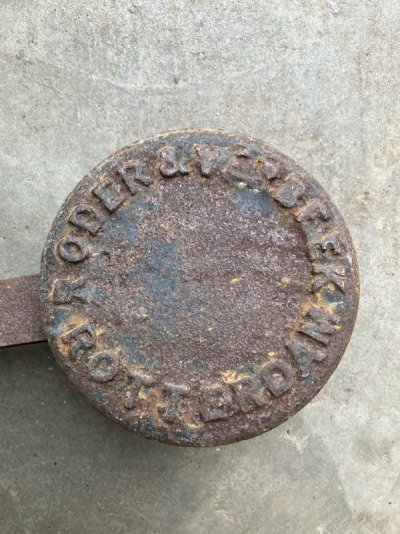

Geschiedenis Röder & Verbeek;
In 1894 komt Anton Verbeek werken in de ijzerhandel van Jan Röder in Rotterdam aan de Hang 15. Twee jaar later gaan ze een zakelijke samenwerking aan in de firma ijzerwaren handel Röger & Verbeek. Zij verkopen vanaf 1899 ook schaatsen. Na het overlijden van Jan Röder in 1901 wordt waarschijnlijk zijn zoon Johannes George Levin Röder firmant ( Rotterdam, 1875- Rotterdam 1954). Anton Verbeek verlaat Rotterdam in 1906 en opent in Den Haag een winkel onder de naam firma Röder & Verbeek. In 1923 worden de filialen Den Haag en Enschede voortgezet onder de naam ijzerwaren handel Verbeek. De firma Röder & Verbeek adverteerde van 1899 tot 1927 in verschillende Rotterdamse dagbladen met de verkoop van schaatsen

Ruben houtklusser
Bezig met hout
6 jul 2020
551
825
Zuid West Drenthe

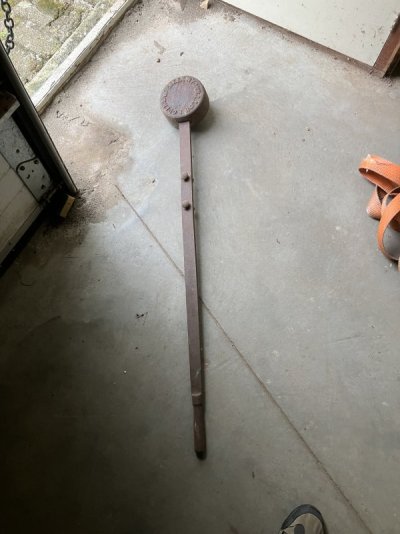

Zover ik kon nagaan is Röder & Verbeek niet de fabrikant.
Zij waren een handelshuis.
Deze gatenstekers zijn ook verkocht in Engeland en Australië onder andere namen.
Ze plaatsten gewoon een ander logo op het tegengewicht met het betreffende handelsnaam erop.
De fabrikant heb ik nog niet kunnen achterhalen.

48rmc
2 dec 2021
605
198
Middelburg
Klopt Ruben daar kwam ik achter toen ik op internet ging zoeken over de achtergrondgeschiedenis van deze firma, het is inderdaad niet de maker maar de distributeur/verkoper van deze gatensteker,.....helaas ik kan de titel niet meer veranderen

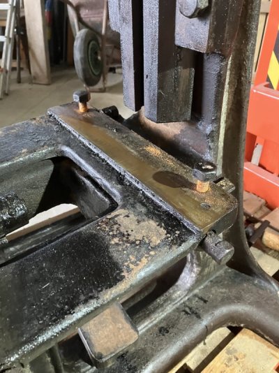

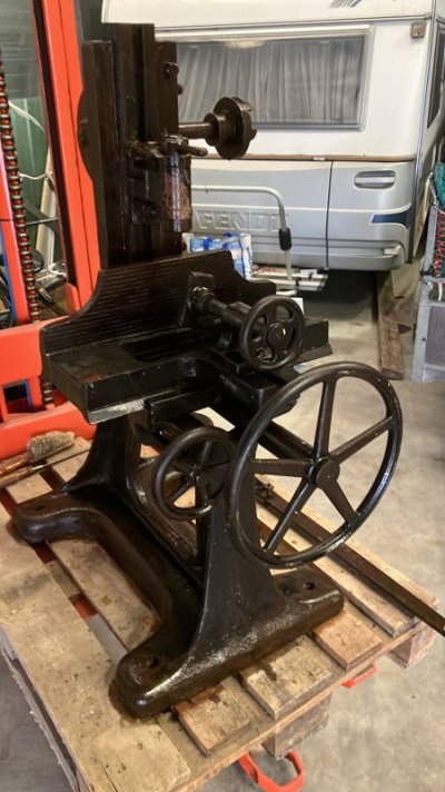

Vanavond na mijn werk eventjes de loods ingedoken en gekeken of ik de bouten weer gangbaar kon krijgen. Gisteren en vanochtend 6 uur in de ochtend de bouten en draaibare onderdelen ingespoten met wd40 en iets sterker spul Deblock oil xs van Innotec en ja wel hoor ik kreeg alle bouten los dus dat was een meevaller, je weet het maar nooit . Alleen hoe krijg ik de beitelhouder gangbaar ik durf het handvat waarmee de beitel kan worden gedraaid geen tik te geven met een hamer, hoe hebben jullie dat gedaan Ruben en Trigger? Hoe moet je dat ding demonteren?

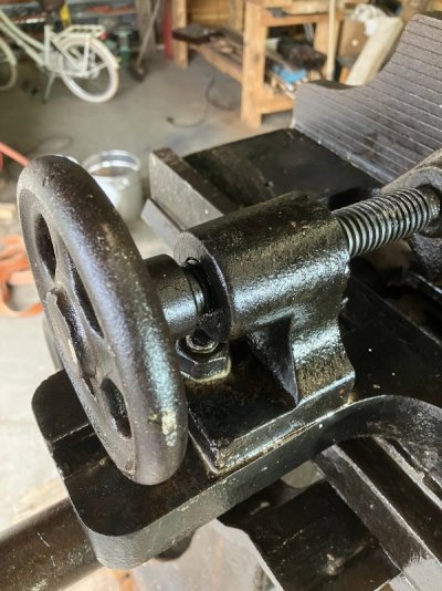

48rmc
2 dec 2021
605
198
Middelburg

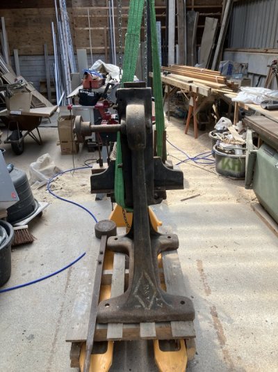

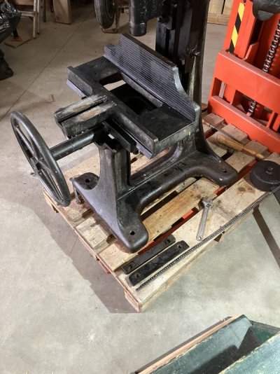

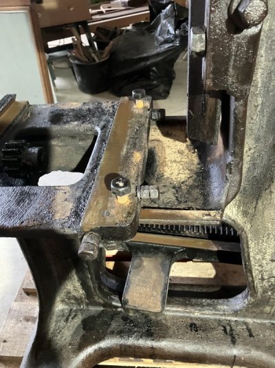

En dit is de laatste vordering morgen na het werk gaan we weer verder. Ik ben een beetje bang om het ding geheel uit elkaar te halen dus ik maak van iedere handeling een foto.
    123,3 KB · Weergaven: 66
    135,5 KB · Weergaven: 67

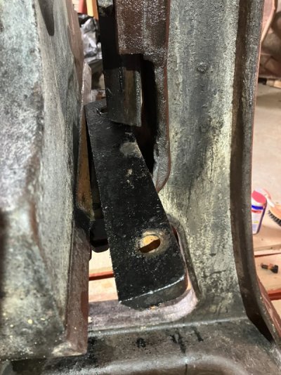

48rmc
2 dec 2021
605
198
Middelburg

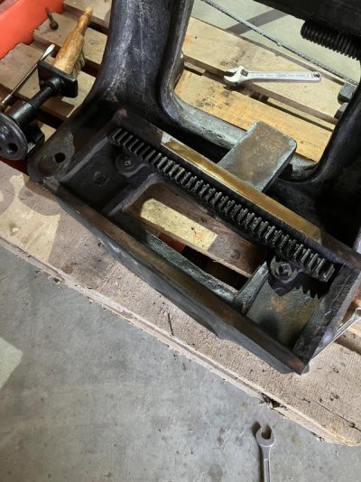

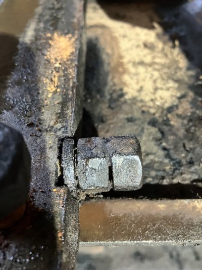

En waar dienen deze bouten voor is dat om de geleiders uit te lijnen, twee aan de rechter zijkant, en twee van achter

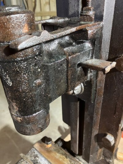

48rmc
2 dec 2021
605
198
Middelburg

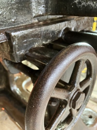

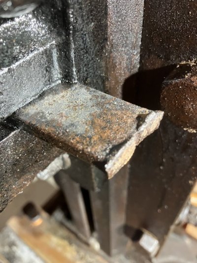

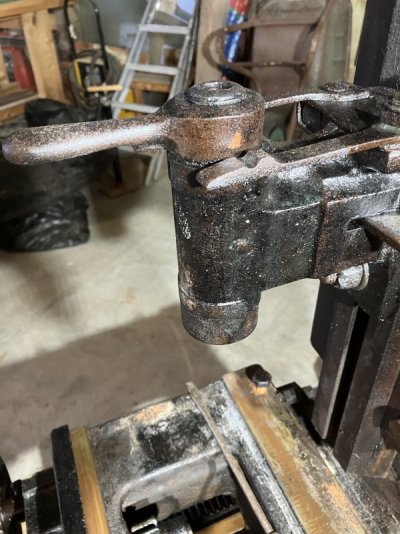

En waar dient dit voor?,......de uiteinden zijn aan beide kanten redelijk gemushroomt, wellicht flink op zijn donder gehad met de hamer?
    121,5 KB · Weergaven: 54
    141 KB · Weergaven: 71
9.180
3.056
Ik zou gokken dat je daar je beitel mee vast of los kan maken. Maar is van afstand een beetje raden. Hoe zit die hele beitelhouder vast? Ik zie op de foto's alleen onder een moer.
