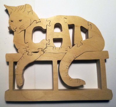

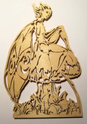

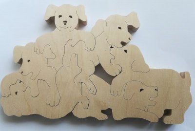

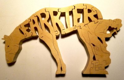

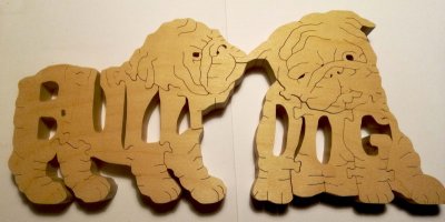

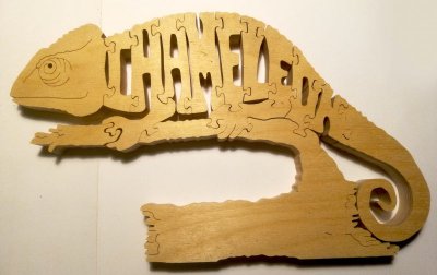

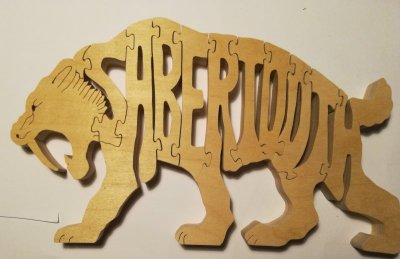

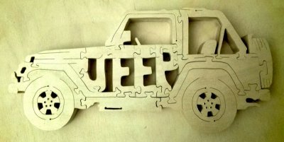

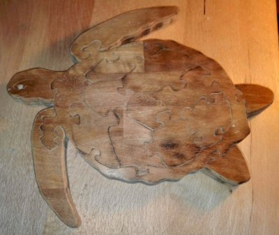

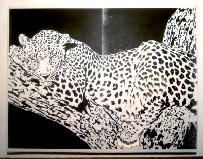

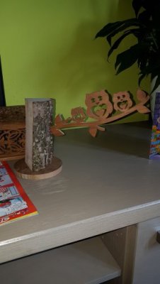

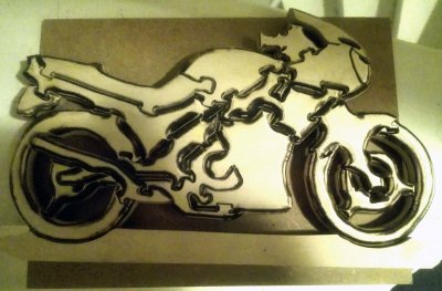

Hoi, ik ben Erl en nieuw hier. En heb genoten van al het moois wat hier te zien is. Hier wat van mijn werk.
Ik gebruik berken multiplex van de fijnhouthandel voor de puzzels en het fretwerk. De schidpad is in beuken.
Patronen kunnen voor liefhebbers bij mijn account albums gevonden worden. Veel figuurzaag plezier. :)

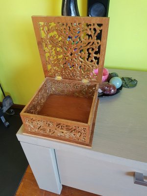

Erg mooie werkstukken Erl!

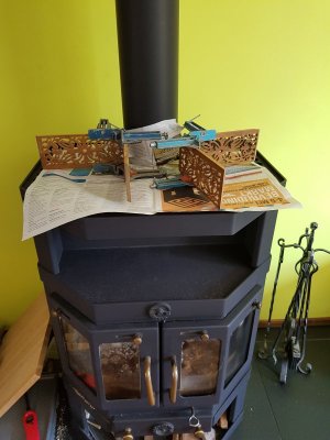

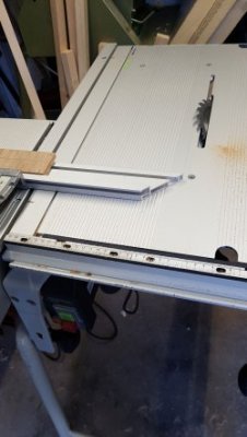

Weer een stapje verder , na freestafel gebruikt te hebben al snel tot conclusie gekomen dat ik daar 1 plank mee verkloot heb (dag uren zaagwerk). Dus de zaagtafel op 45 graden gezet en met wat multiplex en een spaak een lengt afstand blokje gemaakt. Eerste stukjes zitten tegen elkaar verlijmd. Lekker in de woonkamer laten drogen en genieten van de zondag :)
hstraat
13 mei 2017
1.138
51
Leiden

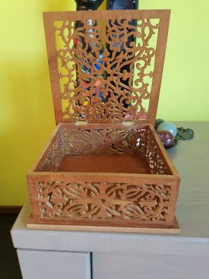

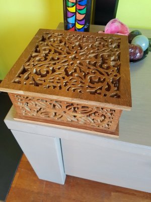

Zo, na veel zweten en meten is het project dan eindelijk klaar en kan de vrouw er een stofje in lijmen. Dat moeten we als laatste nog uitzoeken maar de sieradendoos is klaar en vrouw is er blij mee.
flyer
26 dec 2013
445
Meerssen
Mooi zaagwerk, dat is zeker !
maar ik mis de finishing touch, bv het breken van de kantjes zeker bij het deksel en de bodemplaat.
en als ik het goed zie zit er nog geen afwerkingslaag op (olie of lak)
Hij kan nog veel mooier...
hstraat
13 mei 2017
1.138
51
Leiden
Klopt Flyer er zit geen olie op we houden het lekker naturel. Ook de kanten breken had ik over nagedacht maar besloten niet te doen. De vrouw is er super blij mee en daar gaat het om.

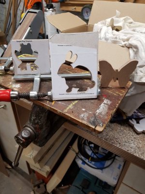

Zo aangezien het gratis festival Werfpop in juli is heb ik ruim de tijd om de zaagwerkjes klaar te maken voor de kinderknutsel afdeling. De eerste 39 vlinders zijn al klaar. Volgen nog de kikker , het konijn en misschien een eekhoorn. Waar ik eerst de prints op plakte kwam ik een mooi idee bij de spelerij tegen. Daar stonden een heel zootje hegner zagen voor de kinderen en de mallen was gewoon kwestie van potlood er langs en klaar. Dus de mallen liggen nu te drogen. Enige wat ik doe is schilderstape erop en hierna zoveel mogelijk beesten op de plaat krijgen (9mm multiplex).

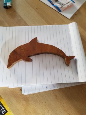

Vandaag voor een vriendinnetje van jongste dochter een dolfijntje uitgezaagd. 10mm teak hout. Deze komen ook op werfpop te liggen maar dan van 9mm multiplex.

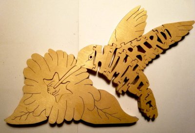

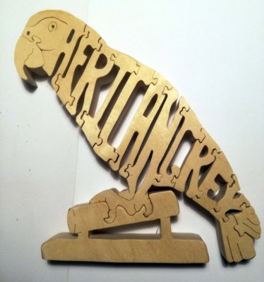

2 nieuwe :)

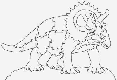

Heb een puzzel tekening gemaakt van een dino voor de liefhebbers

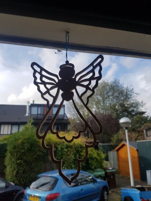

Terwijl de kinderen Mallificent deel 1 kijken dook ik even de schuur in. Merk toch dat je met triplex enorm moet oppassen want je zaagt al snel te diep omdat je bijna geen weerstand hebt.

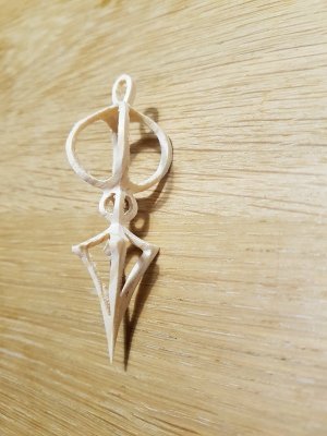

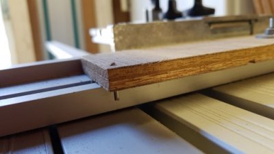

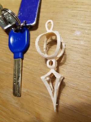

Vandaag mijn eerste keer 3d zagen. Op de Open hout dag deed de meneer bij de hegner stand er 2 deuvels in , dat in plaats van doorzichtige tape. Werkt als een trein moet ik zeggen. Nu nog de vraag hoe krijg ik dit in godsnaam afgewerkt :) ter referentie de huissleutel er naast gelegd.
een beetje weten te schuren

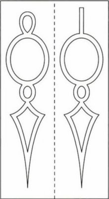

gevonden op pinterest en in een word document gezet. Hierna uitgeprint en om het vierkante blokje hout heen geplakt. Boor nu 6mm gaten aan beide kanten van het werkje waar je niet zagen hoeft en sla daar een deuvel in. Nu valt je houtwerk tijdens zagen niet uit elkaar. Ik zal de foto erbij in doen heb je het voorbeeld motiefje. Gewoon opslaan en dan in een word document invoegen en uit elkaar trekken tot je de gewenste grote hebt. Deze was wel enorm klein zeg maar.
