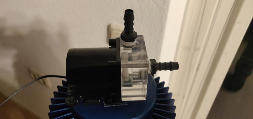

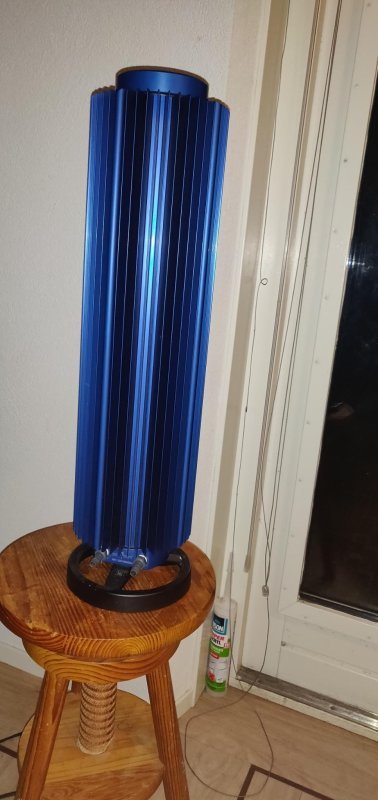

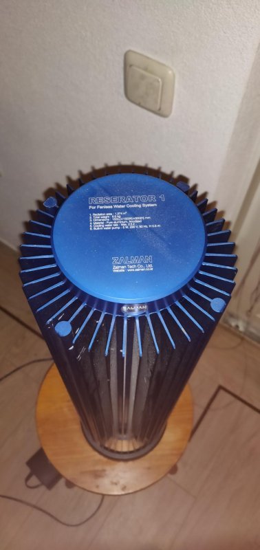

Ala onderdeel van de (water)koeling voor de frees wil ik een Zalma Reserator-1 inzetten, die ik ooit voor een PC-project heb gekocht, maar die nu al jaren stof staat te happen. Misschien een beetje overdone, maar alla...
Bij de levering vaan de frees zat een soort aquariumpompje, compleet onbruikbaar, want die moest je in een badje o.i.d. zetten om aan wateraanvoer te komen. Dus een pompje voor een CPU-koeling gekocht. Die is misschien wat krap bemeten, dus dat zullen we moeten zien. De Zalman staat op dezelfde hoogte als de frees, dus omhoogpompen is er netto niet bij; maar de totale afstand is wel groot.Ik zet er wel iets tussen waardoor ik kan zien of het water stroomt.
Het kan knap koud worden in de garage waar het geheel is gestald, zels vriezen is niet uitgesloten, ook al is het prima geïsoleerd. Het lijkt me dus verstandig om antivries als koelmiddel te gebruiken. Neem aan dat dat inde frees geen kwaad kan?
Paar fotootjes:
