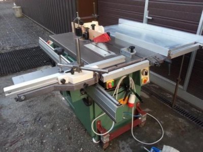

@ bobmartin, das idd ook een mooie machine. Is dat een voorbeeld plaatje of staat die ergens tekoop?

Mooie machine, maar om nu 2 router tablet's te hebben is ook wat overdreven 😁

Ik heb er 3, maar dat terzijde.
Dat is geen routertable, maar een freesmachine. Daar kunnen geen bovenfrezen op.
