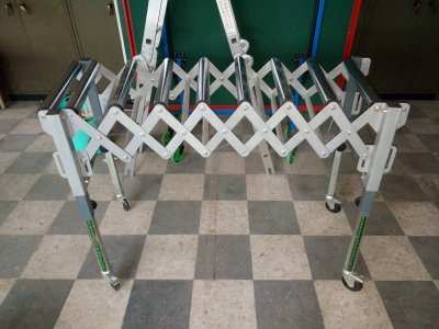

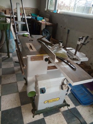

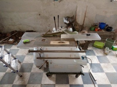

Ziehier mijn combine machine van Mecanils. Zoals jullie kunnen zien is hij niet al te groot wat me problemen geeft om iets grotere planken te zagen. Ik ben al aan het denken geweest over een verlengtafel maar weet niet goed hoe te beginnen. Ik heb in ieder geval wel een plooibare roltafel ter beschikking (hieronder een foto)
Wat ik alvast zou willen is een tafel aan linkerkant en vooraan. Alle ideeën zijn welkom :)

Daar is niks mee.
Prima machine om mee te werken en ruimte heb je ook genoeg.
Ik weet niet of je bekent bent met youtube, maar daar kun je genoeg inspiratie vinden.
Vooraan is niet direct iets nodig. Daar begin je met sturen langs de geleider. Achteraan komt die rolwagen.
Opzij kun je iets maken wat aan die geleide stangen links te bevestigen is.
Daar heeft ooit een afkortgeleider op gezeten.
