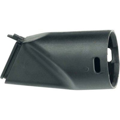

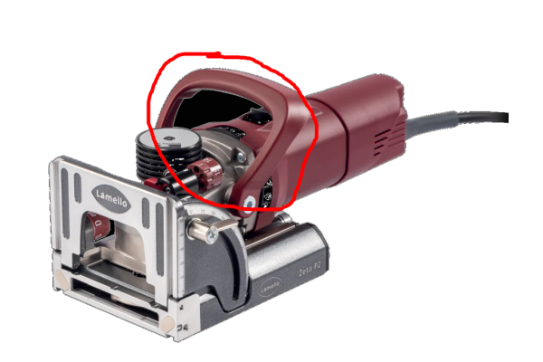

Ik vermoed dat @ZotVanHout dit onderdeel bedoelt:
Op thingiverse staat dit
Dat is dat het equivalent van het originele dat niet draait. Maar wellicht en startpunt voor ontwerp.
  • Geweldig
Waarderingen: Scheppie en ZotVanHout
11.006
3.276
snel een gedeeltelijk antwoord
dat is inderdaad de afzuigmond
bij deze makita, die ik heb, draait die
of dat bij de zeta lukt, betwijfel ik
zou de verbinding met de machine moeten bekijken
maar vrees dat die niet rond is
mogelijks kan mijn/onze wens in vervulling gaan door op de afzuigmond van de zeta een 2de te plaatsen, die wel draait
Bekijk bijlage 164412
En past dat ding van thingiverse in de Zeta P2?
Dus de enige wens is een afzuigstuk wat (zoals bij zoveel machines) draaibaar is dus begin recht, dan een 2e deel waar een 45 (of welke hoek) bocht in zit en die tov het eerste deel kan draaien?

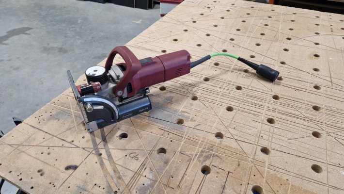

Ik heb zo'n jaar geleden ook een Zeta aangeschaft, en ondanks het hoge prijskaartje heb ik er nog geen moment spijt van gehad! Met name voor pasplintjes bij inbouwkasten en keukens is het echt een uitkomst. Ik heb toen de "full set" gekocht, en ook al had ik toen nog helemaal geen projecten waarbij ik de divario wilde gebruiken heb ik er inmiddels al meerdere dozen (van 300!) van gebruikt. Hoewel het inderdaad het beste is om de machine met stofafzuiging te gebruiken, zou ik toch de versie op accu aanbevelen, het is toch een dingetje minder wat er in de weg kan zitten. Ik heb zelf nog een festool plug-it adapter kunnen vinden, en dat werkt opzich ook wel aardig:
Verder klopt het dat het diamantblad het erg slecht doet in massief en multiplex, daar kwam ik helaas pas na de ervaring achter. Soms gaat het blad gewoon niet "op en neer" als de frees maximale diepte heeft bereikt, en doet dat vervolgens pas als je hem er weer uit trekt, waardoor je lamellos niet op de juiste diepte komen.
verder sluit ik me aan bij Jefmen als het gaat om het extra blad, de zeta is namelijk ook gewoon te gebruiken als normale lamellenfrees.
wat betreft de stofafzuiging, hier heb ik nooit problemen mee gehad, maar de nieuwere machines hebben ook een kortere adapter tov de oudere modellen...

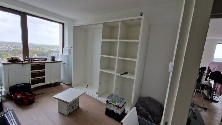

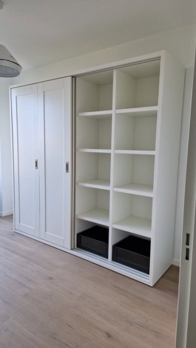

De divario's zijn inderdaad bedoeld voor legplanken. Je freest met de lamello een groef in de zijkanten van de legplank, en in de zijwand van de kast worden 2 of meerdere dragers geperst. Wanneer de plank vervolgens op zn plek wordt geschoven trekt deze als het ware ook de zijwanden naar elkaar toe, zodat je echt een naadloze verbinding kan maken.
Ik pas ze meestal toe als we de kasten (gedeeltelijk) op locatie in elkaar moeten zetten.
Bij deze kast hebben we alle legplankjes met de divario gedaan om gewicht te besparen (moest twee trappen op):
of bij deze boekenkast, die 11 hoog in een appartement kwam.
op deze foto kun je de clips in de zijwanden nog zien zitten.
Ik heb ze ook wel eens gebruikt om extra legplanken toe te voegen in een bestaande kast die zonder gatenrijen was gemaakt.
Qua stevigheid is je materiaal altijd de limiterende factor. Aan het begin heb dit ook even getest, maar het is altijd je legplank die uitscheurt. Het is vergelijkbaar met "normale" legplankjes die met een gatenrij gemonteerd zijn. Deze hebben wat minder draagvlak (4 x pen van 5 mm), maar daar steunt de legplank wel op zn volledige plaatdikte. Bij de divario's is het draagvlak weliswaar een stuk groter, maar omdat de verbinders zich in de plank bevinden heb je minder dikte.
Even voor de volledigheid, dit alles kan ook met normale lamello's 20, alleen dan trekken ze de zijwanden niet aan.

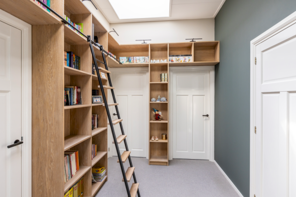

Bekijk bijlage 164445
Bekijk bijlage 164443
Bekijk bijlage 164441

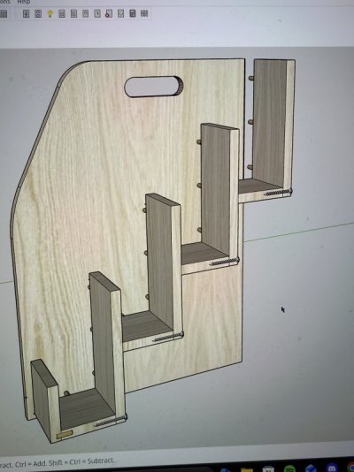

Bedankt voor de heldere uitleg. En chapeau, wat een mooie kasten heb je gemaakt! Hoop dat ik zoiets ook ooit kan haha😊. Als ervaringsdeskundige mag ik je dan vragen; als je onderstaande foto ziet en je hebt de beschikking tot een zeta p2, welke verbindingen zou je dan het best gebruiken. De plankjes in de hoogte zijn 21cm. De tussenplankjes 8cm.hier komen kinderboekjes op maar niet heel veel gewicht. Ze staan getekend met schroeven en deuvels. De schroeven kan ik er wel inhouden want die zijn toch niet zichtbaar (kostentechnisch voordeliger) maar omdat ik nu toch het apparaat heb kan ik er net zo goed gebruik van maken en oefenen en het scheelt me vooral afmeet-tijd met deuvels
