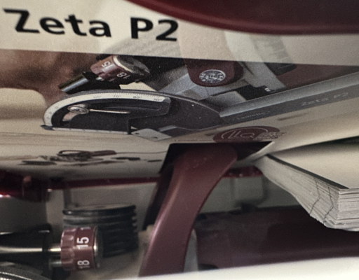

Ja twee. Je kan de zijkant van de voet van de lamello gelijk leggen met de zijkant van de planken, zo hoef je helemaal niets af te tekenen. De afstand van de zijkant tot het hart van de verbinder is dan precies 60 mm, wat lamello zelf voorschrijft.
Waarderingen: Boktor026
Ik heb hier de stofzak er bij gekocht, omdat de frees toch wat moeilijker hanteert met de stofzuiger er aan. Belachelijk dure stofzak, maar werkt wel heel goed, en geen last van dichtslibben of dergelijke. Ik frees vooral spaanplaat.
De systainer met schuifjes is wel handig om alles op te bergen, en dan heb je meteen alle soorten in huis. De tenso's worden hier het meest gebruikt voor verlijming van vaste kasten. Clamex bij demonteerbare panelen.
Die zak heb ik ook om dezelfde reden.
op de uiteinden uitlijnen is een handige methode
voor liggers heb ik de gewoonte om die tov de staanders vooraan een paar mm dieper te leggen
daardoor hoeven ze niet perfekt met de staanders aan te sluiten
zijn de staanders vooraan afgerond, dan zie je de koppen van de liggers niet
