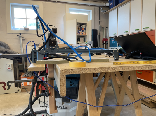

Ik heb er een air assist kit bij genomen. Daarbij zorgt een soort aquarium compressortje voor een luchtstroom van de lens, via een nozzle naar het werkstuk. Dat zou de lens vrij moeten houden van rookaanslag en tot fijnere snedes en graveringen lijden (door minder “nasmeulen”?).
Plus een 40x40cm honeycomb plaat om snedes onderaan zuiverder te krijgen.
Maar, de belangrijkste optie was zeker een goede bril met OD6+ beschermingsniveau in de band rond 455nm waar deze laser actief is. De brolbril die er bij was regelrecht de vuilbak in gekieperd.
ik zag nu dat er ondertussen ook specifieke S9 "plug&play” (pray?) eindstop sets aangeboden worden, wat ik wel overweeg. toen was het nog een beetje behelpen en zelf gaan knutselen en daar had ik geen zin in. met die optie kan de laser naar de absolute (0,0) gestuurd worden. de standaard versie heeft geen eindstopswitches en daardoor is "home" waar de kop staat bij opstarten of waar je hem manueel sleept.

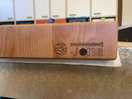

Het plan was om m’n logo op de voor- & achterzijde op de “aanslag” te graveren, op langshout dus.
Ik had dit plan natuurlijk beter opgevat vòòr ik de plank in mekaar lijmde zodat ik dat stuk gewoon op tafel kon leggen.
Nu een beetje creatief moeten zijn en een uitstekend deel aan m’n werktafel geknutseld met opening waar de plank precies in past, in het vlak van de tafel.
Het logo had ik al in vectorformaat in Scribus (open source Adobe illustrator alternatief), van daaruit SVG geëxporteerd.
Lightburn licentie aangeschaft (de 1 maand trail die ik gestart vlak na de aankoop van de laser was natuurlijk vervallen). SVG perfect ingelezen.
Wat gespeeld met snelheid en vermogen op test stukjes en klaar om te graveren.
Het was niet helemaal perfect strak, kleine zwarte vlekjes vlak naast de lijnen maar die verdwenen na licht na schuren met korrel 180 na geschuurd.
maar toch tevreden met het eindresultaat
