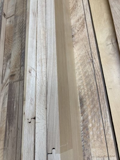

En nu komt de ellende (ja nu al, nog geen druppel lijm gebruikt...). Namelijk de orientatie van de planken.
De vloer bestaat uit allemaal delen van een 70-80cm lang, die met mes en groef aan elkaar zijn verbonden (zie onderaan bovenstaande foto).
Mijn initiële gedachte was: ik zet alle planken op hun kant en verlijm hem dan tot een blad van ongeveer 11cm dik. Maar zoals je kan zien, zijn die mes&groef verbindingen tussen de individuele latten niet zo strak. Dat is dus niet mooi.
De andere optie is om de planken toch 'plat' op elkaar te verlijmen. Echter dan zie je op de zijkant van de werkbank de mes&groef tussen de planken, plus de kopse kanten aan de bovenkant die niet fraai aansluit.
'k heb wel een aantal ideeën (bijvoorbeeld alle huidige mes&groef ook wegzagen, en met een verlijmfrees bewerken en dan strak aan elkaar lijmen). Maar ik hoor graag jullie ideeën!

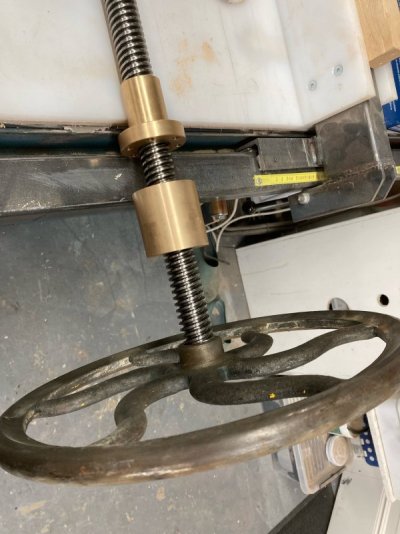

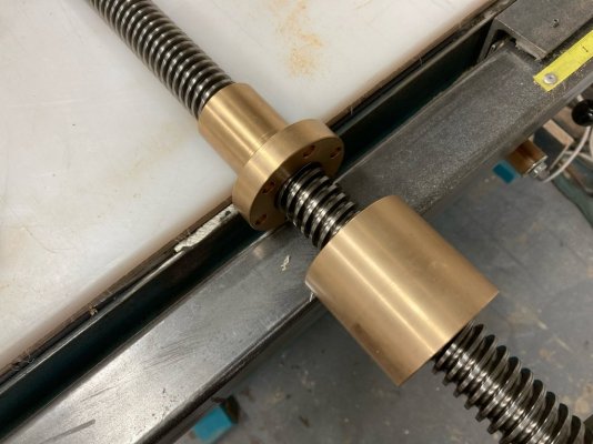

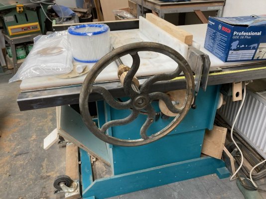

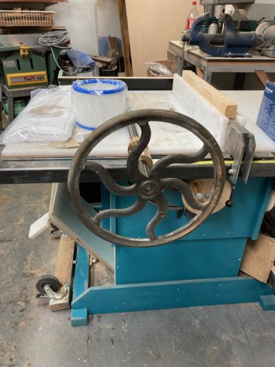

De hardware is dus, zoals al gezegd, DIY.
Hier zien jullie het schroefdraad (TR30x6 (P12) = trapeziumdraad met een dubbele spoed) met een flensmoer en een normale moer. Ook het handwiel er even los opgezet, dit wordt later natuurlijk goed bevestigd. Kosten schroefdraad (bewerkt met afgedraaide einden) en 2 moeren: €140,-. Handwiel: €30,-.
Dit handwiel is een kleine 30cm groot. Aardig groot, maar ik denk dat ik er geen houten knoppen op zet zoals op de benchcrafted set zit.

En het viel me op dat je bankschroef op de achtergrond te ver naar achteren op de werkbank is gemonteerd. Je wil de vaste bek iets voor de rand van de tafel hebben.
Waarderingen: Boktor026 en Kor

Mooi project….. ben benieuwd. Kan je ook aanraden het (gratis) werkbank/Roubo boek van LostArtPress te lezen.
Het wiel lijkt me onhandig groot, maar dat zijn details die later nog te wijzigen zijn.

Dat wiel is weliswaar groot maar ik denk dat dat heel gaaf wordt :) Als je daar een zwengel aan geeft dan gaat ie wel een tijdje door!
Je achterste moer op de spindel heb je met t dunne stuk naar achteren gezet op de foto. Ga je die nog omdraaien als je die in de poot monteert? Zo kan hij mooi verzonken worden in de poot. Ik wou dat ik dat zo had gedaan in plaats van andersom, zo had hij nog wat verder open gekund...
heb ooit een lot gelijkaardige planken gescoord. was vloer in een sporthal geweest.
alle mes en groef wegzagen en opnieuw verlijmen gaat veel verlies geven.
ik zou verlijmen zoals het is (plat of op hun kant, wat best uitkomt) en dan aan buitenzijden een laag errond met hoeken in verstek.
Bedankt. Ja, koud tegen elkaar is inderdaad ook een optie. Dan wordt het zaak om alles echt haaks af te korten, anders ontstaat daar weer een kiertje.
M.b.t. de bankschroef, die zit daar al een aantal jaar. Opzich geen last van de positie op dit moment.
Als we daar aan toekomen dan zal ik de precieze uitvoering nog wat verder uitwerken.
Ik neem je idee mee!

Opzich, steeds de mes&groef wegzagen kost je zo'n 15mm per verbinding. Dat is nog wel te overzien.
Ik neig toch naar de planken op hun kant tegen elkaar verlijmen. Koud of gevingerlast, that's the question.
Bekijk bijlage 114808

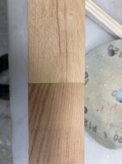

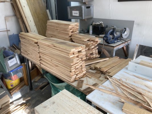

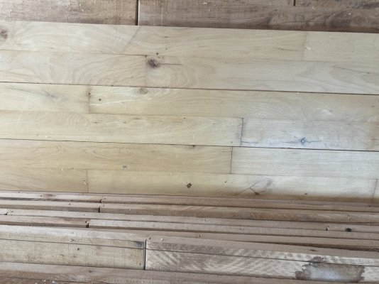

Vandaag weer wat kunnen doen.
Besloten on de planken koud tegen elkaar te verlijmen in wildverband. Daarvoor moet ik ze dus allemaal los hebben. Eerst alles weer losgezaagd op 5,5cm breed (twee keer er doorheen…)
Dat geeft, ondanks de afzuiging, nog best wat rommel:

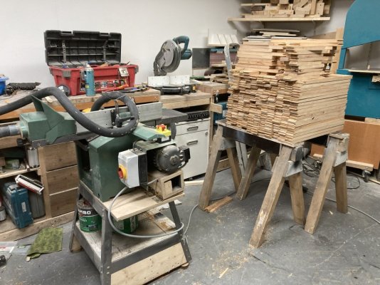

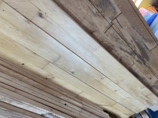

Vervolgens alles hergestapeld en geteld, 222 stuks van 60x5,5x2,3cm dik en zo’n 60 kleinere stukken.

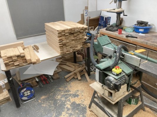

Eerst alles maar eens door de vandiktebank.
Eerst de onderkant schoon in twee keer doorhalen (en dus de mooie kant als referentie gebruiken). Vervolgens de bovenkant schoon (laklaag eraf)

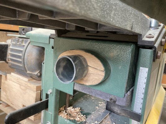

Normaal gesproken heb ik geen afzuiging op de vandiktebank. Zoveel gebruik ik het niet, meestal veeg ik het daarna even op en in de gft kliko.
Maar nu zou het naar verwachting dus best veel worden, snel even een verloopje in het ovale gat geknutseld.
De eerste ronde vandikken heb ik vanavond nog gedaan, in een uurtje is alles er doorheen. Valt me mee.
SjoerdvR
6 jun 2016
636
461

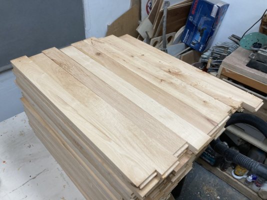

zo, nog 7 kwartier geschaafd, de onderknt is nu 2x geschaafd en bovenkant 1x.
Alle letters en vieze plekken zijn weg en de laklaag ook.
Van een dikte van 22,5 naar 20 gegaan.
Later deze week alles nog even licht schuren en vervolgens afkorten. Daarna begint het lijmproces.

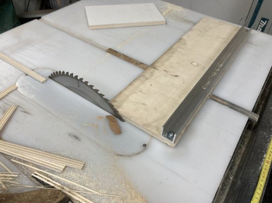

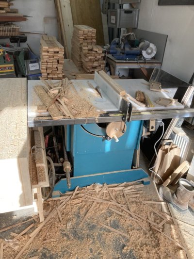

Deze week verder nog een afkortslede gemaakt voor de zaagtafel. De afkortzaag was te onbetrouwbaar, deze heeft 0,0 speling en, na de vijf-sneden-methode, op 0,02mm nauwkeurig. Daar kan ik mee leven.

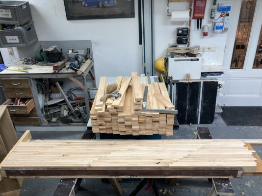

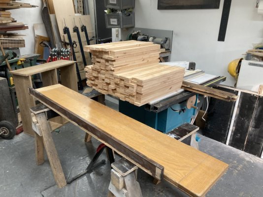

Vervolgens alles dus afgekort op vaste lengtes. En het uitgelegd voor de eerste verlijming.
MDF plaat van 4cm, een aanslag links en rechts gemaakt en alles neergelegd.
Zo is er genoeg ruimte om alles te klemmen, en ook ruimte voor de neerwaartse klemdruk.
De verspringing tussen de latten is 3cm.
Het is nu nog niet gelijmd, voor zo’n operatie ga ik maandag rustig de tijd nemen.
