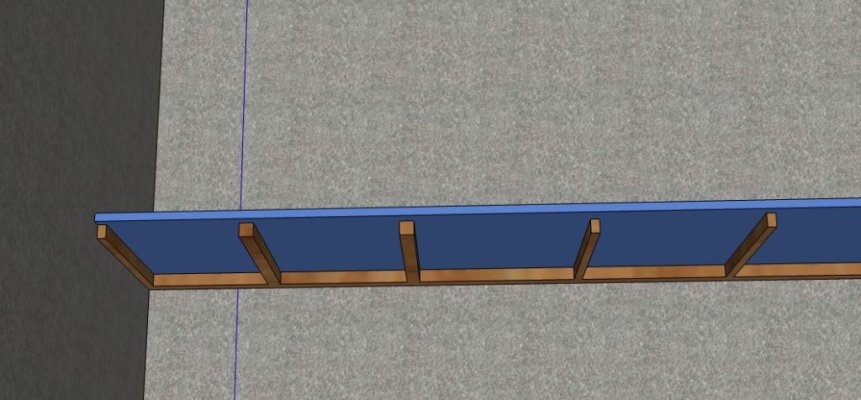

Ik volg een cursus meubelmaker en momenteel zit ik in mijn 2 de jaar. Ik zou graag voor mijn eigen een zwevende bureau maken.
1) Bureaublad in multiplex is 400cm lang 70cm breed en 2cm dik (wrs deel ik deze lengte op in 2 om dat makkelijker is om te transporten en mee te werken)
--> opmerkingen altijd welkom als de dikte niet voldoende is.
Alleen vroeg ik me af hoe dit dit moet bevestigen in mijn ruimte.
Ik dacht aan balken horizontaal tegen de muur bevestigen en de verticale balk met pen-gat verbinding aan de horizontale balk. Suggesties voor afmeting altijd welkom voor de balken
De front is degelijk 'vast' en dit is puur decoratief. In de 2 openingen zouden een schuif komen zodat het mooi een geheel is met de rest van de bureau.
Ik dank jullie alvast voor de commentaren :).

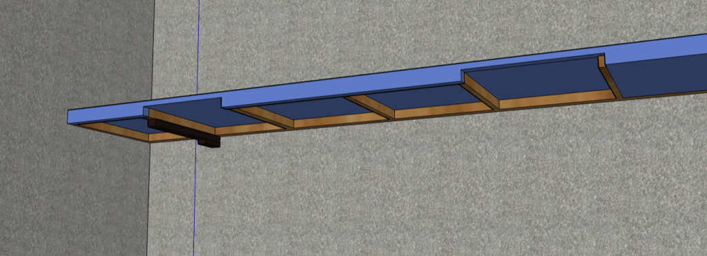

Bdankt voor jullie commentaar. Je hebt gelijk dat de pen gat verbinding van de verticale balken weinig steun hebben. Zoals jullie voorstelde heb ik nu onder een verticale balk een plankendrager (580mm) voorzien (draagvermogen per drager is 75kg). Deze zou ik dan voorzien onder elke balk.
De drie muren rondom zijn gemetselde muren.
Graag jullie mening :). Danku!

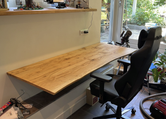

Mijn bureaublad is 'zwevend', 2.6m lang, 60 cm diep van 40mm bamboe en zit met 5 metalen driehoeken (50x50 cm) aan de muur. Eeen korte kant van het blad zit aan een keukenkast bevestigd.

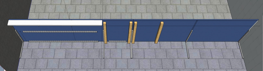

Voor de ondersteuning van een bureaublad zijn twee dingen van belang: stijfheid en sterkte. Het aantal kilos dat een muurdrager kan 'hebben' zegt weinig tot niets over de stijfheid.
Aluminium heeft een lage elasticiteitsmodulus.
Let verder goed op wat @elzenmaa zegt: dat zijn plankdragers, en die zijn gemaakt om statische lasten dicht bij de muur te dragen. Je blad is twee keer zo breed als de lange poot van de drager. Je hebt dus ook statisch maar de helft van de draagkracht ter beschikking.
Verder zijn de steunen niet gelijk verdeeld over de breedte, dus de verdeling van de belasting mogelijk ook niet. Als de belasting uniform verdeeld is doet de steun rechts aan het einde bijvoorbeeld maar de helft van de steun daarnaast. De 2e steun van links heeft het meest te verduren omdat hij zowel een groot deel van 'zijn' deel van het blad moet dragen als de reactie van de opwaartse kracht die de 3e steun van links introduceert. Als het blad los op die 3e steun zou liggen dan zou het blad daar omhoog komen.
Tot zover de overdracht van de belasting van blad naar muur.
Verder moet de last wel naar de steunen toe geleid worden.
Bij een bureau is de grootste belasting te verwachten aan de voorzijde. Bovendien is dat een dynamische belasting.
Het witte front (multiplex) is stijf, trekt dus belasting aan, maar wordt verder niet ondersteund. Verwacht dus scheuren aan de einden daarvan. Die hoek links is nog wel soepel, het meest harde punt zit op het einde van de steun links. De hoek rechts eindigt bij het balkje voor de linker lade. Dat balkje is enigszins verbonden met de steun en zal dus redelijk stijf zijn, en alle belasting die in dat front zit zak zich door het blad een weg banen naar dat balkje.
De punt van de 2e steun van rechts prikt midden in het plaatveld. Je kunt dus wachten op vervorming, delaminatie en scheuren.

Danku wel voor de analyse. Ik ga het zeker eens voorleggen.
Sidenote: zowel de volledige rechterkant als linkerkant als achterkant worden vast geschroefd op de steunen en die steunen zitten vast met pluggen in de muur. De neerwaartse kracht vanvoor wordt hierdoor opgevangen denk ik.
Sidenote 2: rechterkant was optie 2. Linkerkant is de finale uitvoering. Het zijn wel 2 aparte platen van 2m.

Heb net mijn bureau op zo'n manier vast gemaakt.
Met hele flink plankendragers. 180cm x 70cm x 3cm eiken. Als ik leun op de voorkant dan heeft het wel wat flex, maar ik zet er niet veel gewicht op. Alleen mijn toetsenbord en mijn handen leunen er op tijdens werk en zo :)
