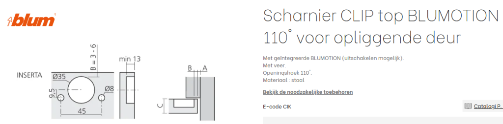

Ik gebruik expando (spreidpluggen in 5mm gaten) voor de montageplaatjes en inserta (klikt vast in 35 en 8mm geten) in de deur. Ik heb het gevoel dat dat sterker is door groter contactoppervlak. Het is vooral makkelijker en sneller. Gewone spaanplaatschroeven volstaan zeker ook.

voor die 8 mm bij de scharnieren verkoopt blum de ecodrill

De tops zijn typenr 71B3590 (met demping, opliggend)
Montageplaten typenr174H7100E (kruis)
Of typenr 177H3100E (recht)
(heeft meubelbeslagonline blijkbaar niet)
Ik ga in iedergeval deze scharnieren gebruiken, bedankt voor de tip en de linkjes.
De Ecodrill heb ik inderdaad voorbij zien komen. Ik vind hem alleen wat aan de dure kant. Kan ik het niet gewoon doen met een mal?
wat voor mij niet duur is, kan voor jou inderdaad duur zijn
zeker voor eenmalig gebruik
mogelijks zit er in jouw omgeving iemand die er een heeft, en je kan lenen
je kan het met een mal proberen
doe dat vooraleer je een hele vloot scharnieren aanschaft
best met met een boorstandaard ipv met de vrije hand

Als je inserta scharnieren gebruikt maakt een goed hulpstuk het wel aangenamer. Je moet per scharnier drie gaten nauwkeurig boren. De ecodrill is niet echt economisch voor eenmalig of incidenteel gebruik. Onder andere Kreg heeft een mal+boor die een stuk voordeliger is en het werk ook doet.

@wijn dank voor de tip bedoel je deze:

Hiermee boor je 5mm gaten voor expando of euro schroeven. Met de simpelere malletjes teken je af of boor je 2,5mm voor spaanplaatschroeven.
Voor de front kant is er een simpel malletje voor de 8mm gaten voor inserta te boren maar dan moet het 35mm gat er al zijn (kolom boor, boorstaander, dat kreg malletje, …).
Als je een mal voor het volledige boorbeeld koopt van een ander merk, opletten want de voorbeelden verschillen tussen de merken blum, hettich, ….
