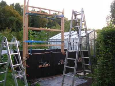

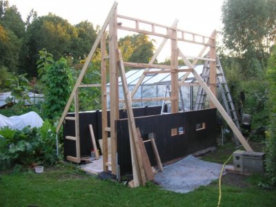

Halloo...
na twee maandjes het wat kalmer aan te doen,
ben ik er weer helemaal!

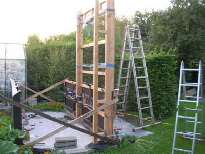

In tussentijd heb ik al stilletjes wat voorbereidingen getroffen
en deze namiddag ben ik aan het monteren geslagen.
Dit is een gedeelte van de achterwand (noordzijde).
Tussen de twee bovenste regels komt later een verluchtingsopening.
Onderaan zijn de drie openingen, 150 x 400, uitgezaagd.
Het recupereren van de meranti garagepoorten vraagt enorm veel extra werk.
Het monteren van deze bovenbouw op de voormalige poortdelen, in mijn eentje, was geen sinecure.
De verbindingen zijn met de Domino XL gemaakt, met pennen van 14 x 140 en PU-verlijmt (heeft iets langere open-tijd dan D3-lijm).
Dit werkt heel leuk en snel.
Zo dat doet deugd,
zo terug te kunnen bouwen...:p
Morgen gaan we verder!

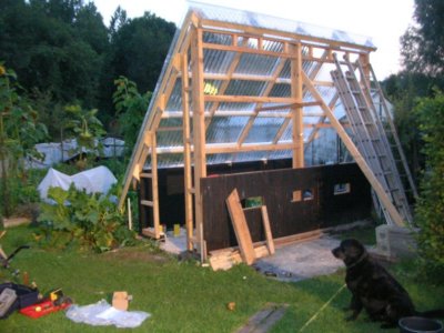

Zo... weer een productieve tweedaagse gehad.
Het volume begint zo wat vorm te krijgen.
De dakhelling komt dus onder een hoek van 55° te liggen.
51°breedtegraad+5°extra helling om in de winter meer warmte te kunnen opvangen.
De deuropening is 85 cm breed en slechts 165 cm hoog.
Dat wordt hoofdstoten... en eens goed vloeken om de pijn te verzachten;);).
Hopelijk ligt de dakbedekking er voor het voorspelde regenweer van donderdag op...
Er is nog werk aan de winkel!:rolleyes:

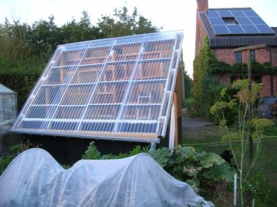

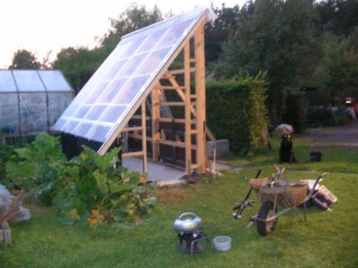

Zo, net voor het donker werd lagen de gegolfde polycarbonaatplaten op hun plaats, oef...:p
Vooreerst heb ik aan de zijkanten van het dak nog een oversteek gemaakt,
kwestie van het oog wil ook wat en het is een extra bescherming van de zijgevels tegen regen en sneeuw.
De bovenzijde en alle zijden van het dakgebinte die naar de zon gericht zijn, werden voorzien van alu-tape.
Zo stapelt de warmte zich niet op in de daktimmer, maar weerkaatst dit zoveel mogelijk.
Straks gaat de boezemplank er nog tegenaan en kan de dakgoot gemonteerd worden.
Voor mij mag het dan gaan regenen!:eek:

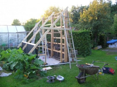

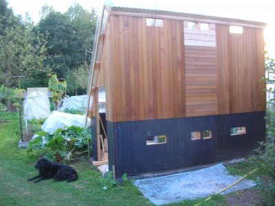

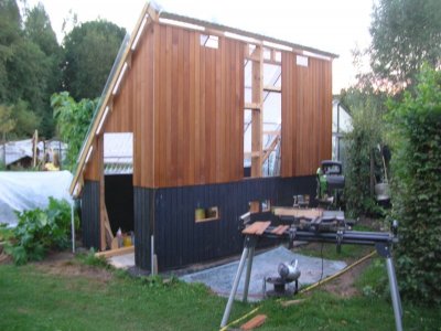

Zo, weeral een weekendje kunnen doorwerken...
Ik had cederen schroten kunnen recupereren van iemand die zijn plafond beu was.
Helaas was hij nogal bruut tekeer gegaan en vele schroten waren niet meer bruikbaar.
Vandaar dat ik er niet voldoende heb om de achterwand te dichten.
Maar we vinden er wel iets mooi op!
Ik vind het een geslaagde combinatie van de donkere meranti garagepoortdelen onderaan
en de lichtere cederen schroten en bovenop.
Ja... om de hitte van de vorige dagen wat te temperen
heb ik een doek over de dakplaten gespannen...
en dan nog was het goed heet! :cool:
Prachtig Jan, die red ceder schroten het lijkt wel een luxe zomerhuisje.

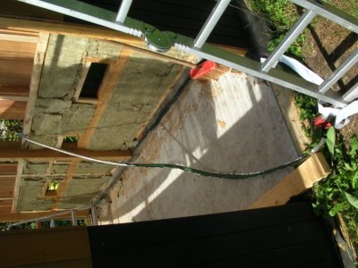

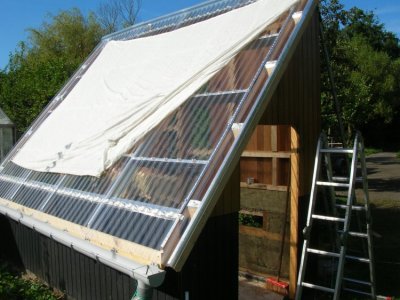

Vandaag nog even langs de buitenzijde aan de nok gewerkt
en het was lekker warm aan de bovenste ventilatieopeningen :(.
Volgens mij droogt ie nu al hoor...!:D:D
Voor het afdichten van de golfopening tussen de dakplaat en de zijwand
heb ik een stuk tuinslang omwikkeld met de alu-folie
en deze ertussen gestopt en vastgeschroefd.
Ik loop met de idee om de ventilatoren met zonne-energie aan te drijven.
Bijvoorbeeld met 12V autoventilatoren en om energie op te slaan in autobatterijen...
Vermoedelijk heb ik dan een omvormer naar 12 V gelijkstroom nodig,
Heeft er iemand ervaring mee of is dit niet haalbaar?
tips zijn zeer welkom!

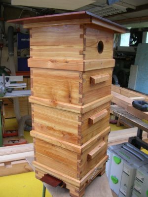

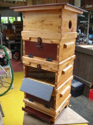

Even tussendoor nog voor de bijtjes gezorgd.
Voor hen eerst nog een ecokast voor biodynamisch imkeren gebouwd.
Het projectje volgt in een ander topic.

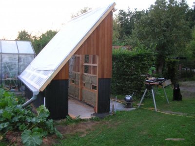

Tussendoor de dakconstructie nog verder afgewerkt met alu-tape.
Van de overschotten en de beschadigde cederen planchetten heb ik smallere schrootjes gezaagd en er een nieuwe tand en groef aan getrokken.
Zo konden ze nog horizontaal gebruikt worden.
Voor de verdere aanvulling en de voor de bovenste toplat heb ik nieuwe lariks schroten getrokken.
De deur zal later ook in lariks uitgevoerd worden.
Heeft er iemand een tip hoe de luikjes voor de ventilatieopening te maken?
Horizontale schuifjes lijken me het makkelijkst voor latere automatisatie...:confused:
Ik zou de luikjes laten scharnieren Jan, zodat je ze met een touwtje open en dicht kunt doen, ik denk dat je wel begrijpt wat ik bedoel, desnoods met twee aparte touwtjes een voor het dicht te trekken en een voor open te trekken.
