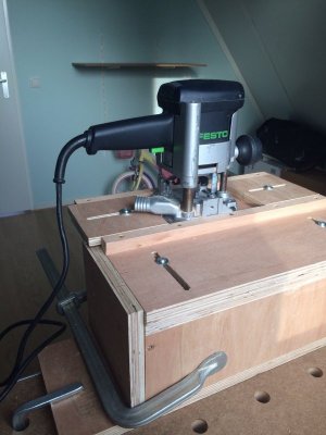

Stap voor stap kom ik dichter bij een gereed voetenbankje, de laatste verbindingen zijn gefreest.
De mortising jig werkt goed, alleen het instellen vraagt iets meer tijd dan ik zou willen.
Ook voor het klemmen ga ik nog iets anders verzinnen dan de lijmklem.

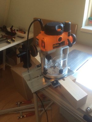

Hoi Rene,
nog niets nieuws te melden uit het hoge noorden, ik moet wat gleufjes maken in de zijkanten.
Ik heb daar geen schaapje voor dus wilde ik dat met de circelzaag doen.
ik moet eerst een blad voor mijn MFT maken waarin mijn zaag en freesmodule kan.
Nog heel even wachte dus.

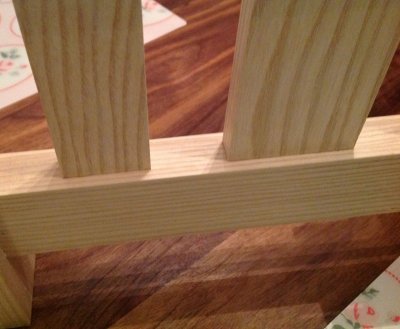

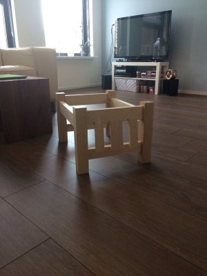

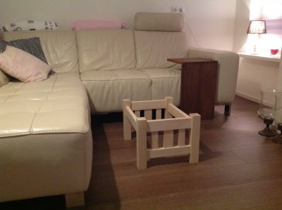

Bijna kan ik met de voetjes omhoog op mijn nieuwe Morris stoel voetenbankje.
ik heb een kleine wijziging gedaan aan het ontwerp van de woodwhisperer, en de pootjes toch niet afgeschuind.
als ik er nog es een zou maken, dan zou ik toch proberen om de verticale latjes in de zijkant met pen en gat verbinding te maken,
het is wel redelijk strak geworden maar je ziet nog wel een beetje van de vulblokjes.
Nog en multiplex plaatje er op met een stukje koudschuim en dan is het toch een leuk voetenbankje geworden.
Tijd voor de stoel denk ik.
groet john

Volgens mij valt het wel mee met het zien van de vulblokjes!
Je kunt trots zijn met je resultaat tot nu toe!

Dank je Ronald,
Ik ben er ook wel tevreden mee, maar het kan nog wel iets beter.
voor de stoel is deze optie ook wel de makkelijkste, omdat daar de boven en onderligger een gebogen lijn hebben.

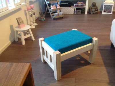

JOHN LAMERS
10 aug 2012
637
41
Ter Apelkanaal
Het voetenbankje is zover klaar, nog wel even in de Osmo zetten.

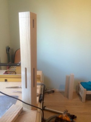

Ter Apelkanaal
Ik heb vorige week speciaal voor de pen / gat verbindingen een hardmetalen spiraalfrees van 12 mm aan geschaft.
Nu hoef ik niet meer de 12 mm gleuven in 2 x te frezen.
Dit is de tweede spiraalfrees die ik gebruik, deze frezen bevallen mij uitstekend, en je merkt dat je aanzienlijk minder druk hoet te zetten tijdens het frezen, en ook het boren gaat erg ligt.
de gleuven in de eerste poot zitten er in.
Stap voor stap zijn worden de resultaten voor dit mooie projectje zichtbaar :p
groet John

Het voetenbankje ziet er goed uit! En ik vind het wel een net blauw kleurtje.

Vind dat flitsende kleurtje wel tof maar je kan natuurlijk meerdere versies maken en naar gelang de stemming het passend kleurtje en/of motief erop ;-)

Idd geen domino nodig, maar toch staat Hij nog op mijn verlanglijstje. Een mens moet wat te wensen hebben toch. ;)
het kleurtje ziet er idd wel heel netjes uit, het past alleen niet echt in het interieur van de baas, maar daar is wel een oplossing voor.
Ik heb er voor gekozen om voor de poten af te wijken van het ontwerp, ik had de poten van het voetenbankje eerst volgens tekening uit 2 delen gemaakt maar het was niet goed genoeg te krijgen, of de kleur of de nerf of bijde pasten niet goedgenoeg bij elkaar.
Daarom heb ik maar een dikke plaat essen gekocht voor de poten.
ook bij de onder en boven regel van de zijkanten van het voetenbankje ben ik afgeweken van het ontwerp, volgens het ontwerp is de bovenste regel smaller dan de onderste, dit heb ik omgedraaid om zo de ondersteuning van het kussen minder zichtbaar te maken.
