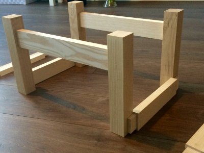

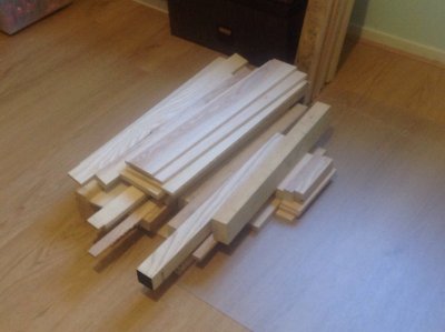

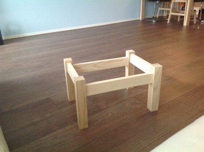

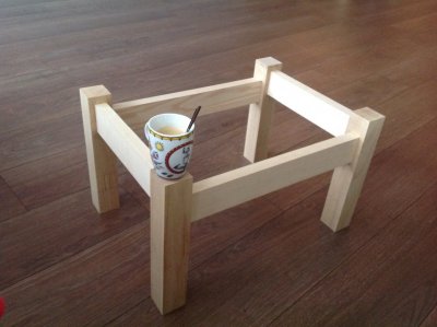

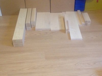

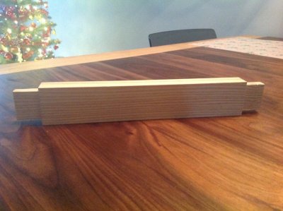

Vandaag heb ik bij de stadswerkplaats het hout voor de stoel op maat gemaakt, voor de poten van de stoel en het krukje heb ik een plank van 82mm gekocht zodat ik niet van 2 dunne planken de poten van 73 en 52mm in het vierkant hoef te maken.
het zagen van de verbindingen voor het krukje gaat iets gemakkelijker dan in het begin, nog 1 te doen en dan kan het krukje in elkaar worden gezet.
Ik heb best een hoeveelheid reststukjes over, leuk voor wat kleine projectjes in de toekomst :)

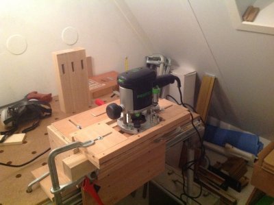

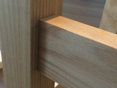

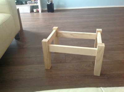

Vanmorgen een begin gemaakt aan de gaten in de pootjes van het voetenbankje.
De insteek was om zoveel mogelijk met de hand te doen, maar toch maar een beetje vals gespeeld en het mijzelf makkelijker gemaakt met de bovenfrees. Moet kunnen toch :)

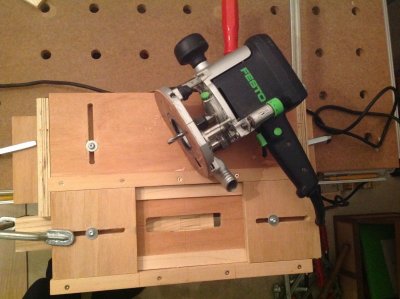

Ja, dit is helemaal fout :p maar eeeuh waarom geen puik filmpje hoe je dat met de boven frees doet .
Heb je een jig gemaakt of op de freestafel of uit de losse pols .
Ziet er lekker strak uit !
Vergeet ik het nog te vragen :
Ga je het gewoon verlijmen of met pennen vastzetten of beide
JOHN LAMERS
10 aug 2012
637
41
Ter Apelkanaal
Rene,
ik maak nog wel even een filmpje van een andere pen.
Ik heb idd een jig gemaakt toen ik mijn tafel heb gemaakt.
ik ga alleen verlijmen, na mijn idee is dat meer dan voldoende om genoeg sterkte te garanderen.
De pennen zin namelijk best van een stevig formaat :)
rendew
30 jun 2010
1.374
99
Amsterdam
Je zou het ook alleen met de pennen afkunnen zonder gestress met klemmen en lijm en zo .
Pennen van nootjes hout wat mooi verwijst naar de tafel :)

Dit is de freesopstelling voor de gaten, makkelijk in te stellen voor verschillende breedtes.
Ergens volgende week zal ik ik een filmpje plaatsen van hoe hij werkt.

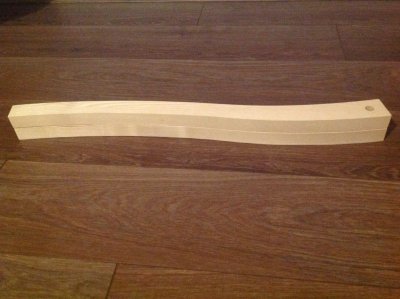

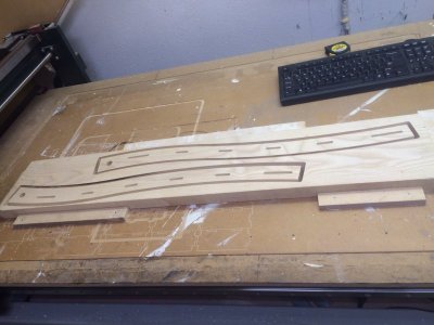

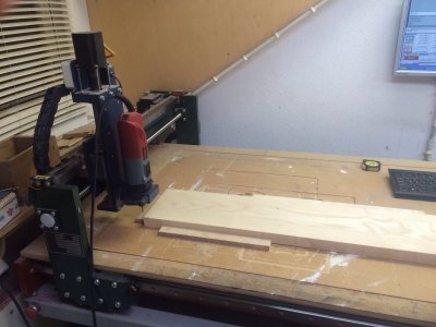

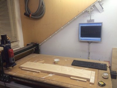

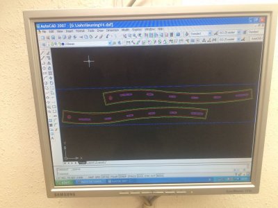

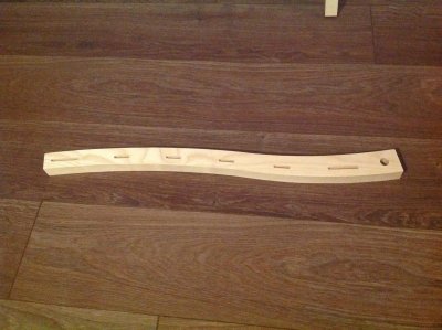

Vandaag de zijkanten van de rugleuning gemaan met de CNC machine........ Ik heb geen lintzaag :)
filmpje hiervan volgt morgen.
Ik weet het..... Maar wel makkelijk om 2 de zelfde vormen te maken in spiegelbeeld.
