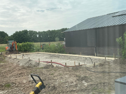

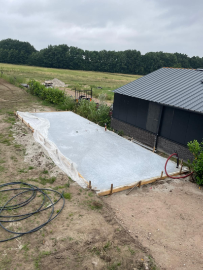

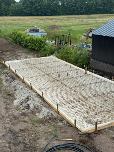

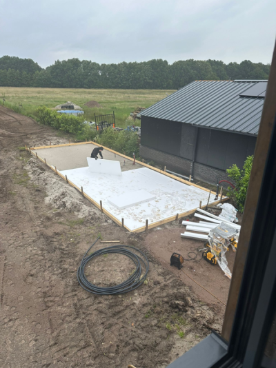

Er is ongeveer één meter aarde afgegraven, opgevuld met bouwzand, en daarop is vorige week al de gewapende betonvloer gestort, de opbouw van de funderingsplaat op staal is als volgt:
- 17 cm gewapend beton
- Waterkerende folie
- 6 cm Tempex
De vloer is vervolgens gevlinderd én geïmpregneerd.

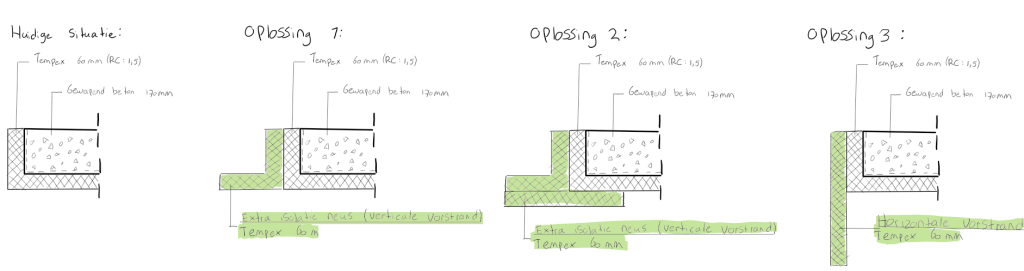

Na wat onderzoek kwam ik erachter dat je achteraf ook een horizontale vorstrand kan toepassen zoals bij de Hectar-funderingen. Daarbij het ik wat schetsoplossingen gemaakt:
Wat is jullie mening over de vorstrand, denken jullie dat ik maatregelen moet treffen of denken jullie dat de fundering zoals die nu is goed genoeg is? Ik hoor het graag!
- Horizontale vorstrand,
- Bredere horizontale vorstrand
- Verticale vorstrand
