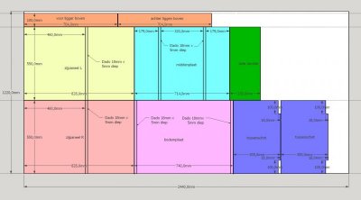

Normaal gebruikte ik maxcut.
Maar nu doe ik het in sketchup zelf.
Gewoon een volle plaat tekenen en copieën van ze onderdelen hierop plaatsen.
Als je dan wat aan je model veranderd passen de maten op je tekening zich meteen aan.

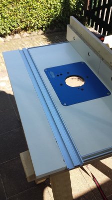

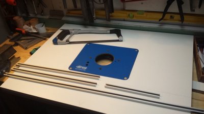

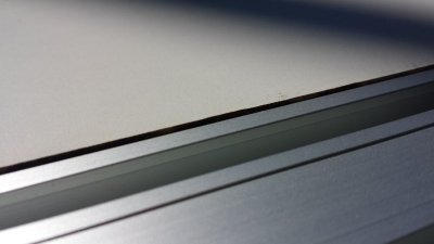

Echt super gaaf gedaan, en wat ben ik gezond jaloers dat je zo gestructureerd en gedocumenteerd kunt werken! ;)

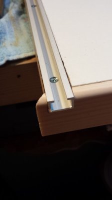

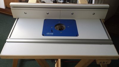

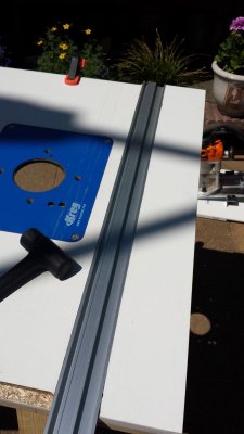

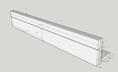

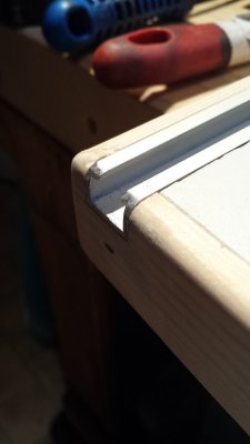

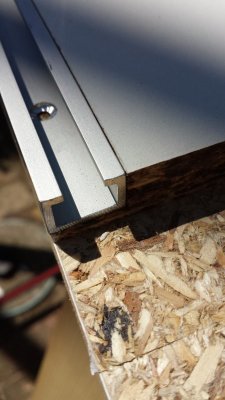

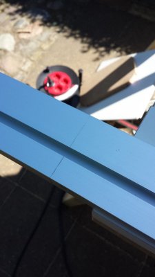

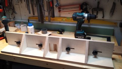

Zou je wat meer kunnen toelichten over de gekozen tracks, en wat de functies precies van de verschillende tracks zijn?
3dmazter
10 aug 2014
1.913
441
41
Enkhuizen
Danku.

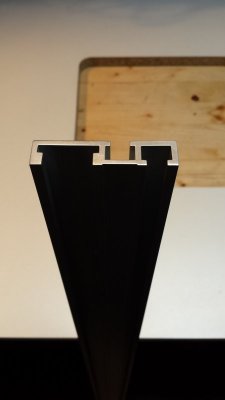

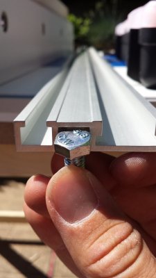

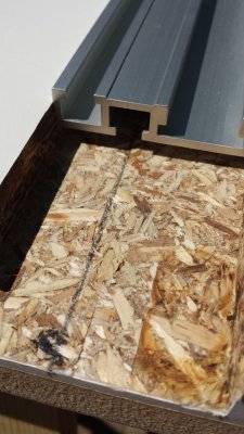

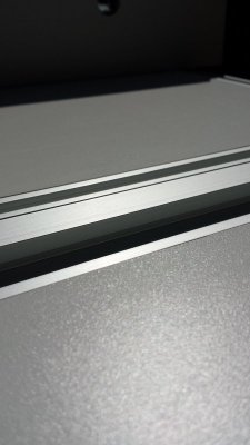

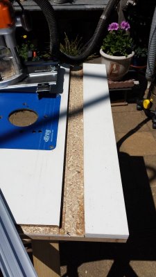

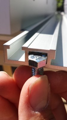

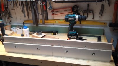

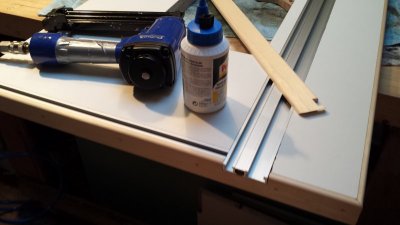

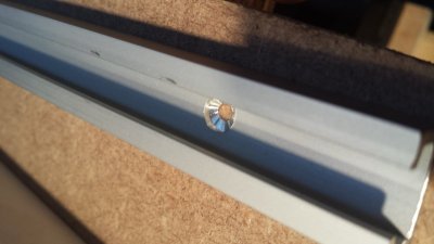

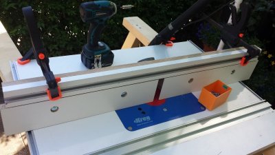

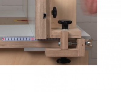

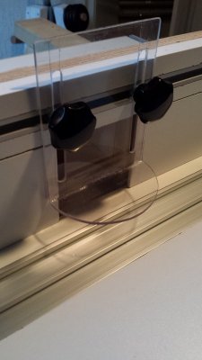

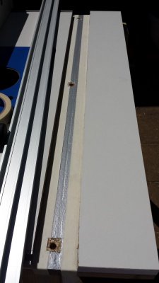

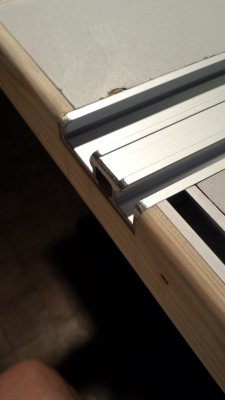

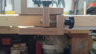

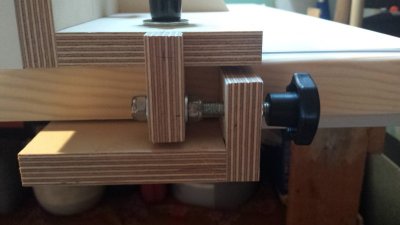

De bovenste track is doorlopend gemaakt zodat ik accessoires over de gehele lengte kan plaatsen zonder dat ik last heb van hoever de geleider openstaat.
Op deze track komt het "featherboard" wat het materiaal naar beneden drukt en ook komt er de doorzichtige freesbeschermer aan vast.
De dubbele track op de tafel heeft het zelfde doel als de gene op de geleider behalve de brede track die gebruikt kan worden met een mitre gauge.

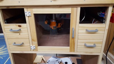

En weer door...

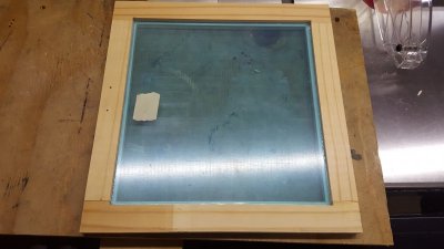

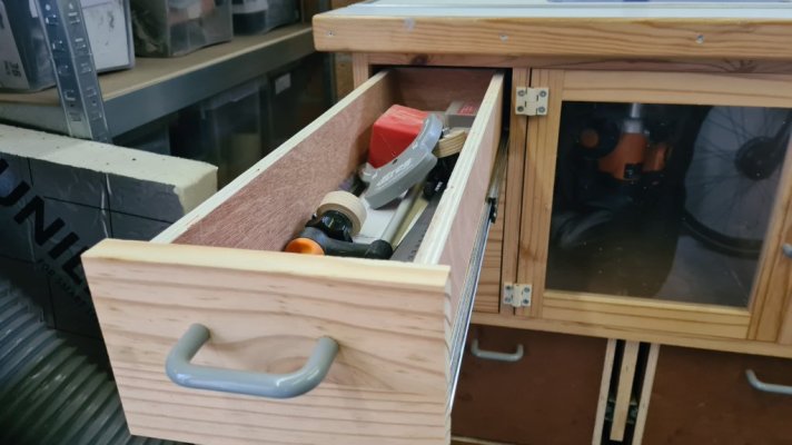

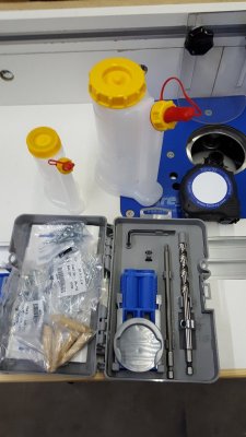

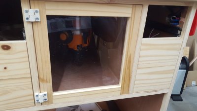

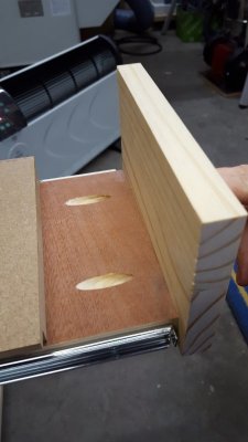

Doordat ik wat nieuwe dingetjes had besteld waaronder een kreg jig kon ik weer verder met de freestafel.
Dus meteen geprobeerd en de ladefrontjes erop gemaakt met pocketholes.
Dit ging prima en het simpele setje is voor mij meer dan voldoende voor een enkele pockethole verbinding.

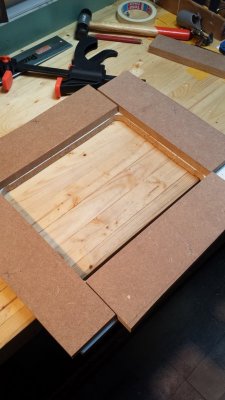

Daarna een plexiglas raampje gezaagd en in de sponning van de deur gemaakt met behulp van kleine glaslatjes.
Die heb ik met lijm en pin nails vastgezet.
De avond ervoor dacht ik nog bij mezelf, "Ik moet morgen niet vergeten eerst het handvat op de deur te monteren want als ie dicht zit kan ik hem niet open krijgen.
net zoals toen bij mijn compressorkast"
En wat doe ik.
Ik monteer de scharnieren met de deur erin.
En toen moest ik even om mezelf lachen.
Hij kon dus weer niet open.
Ik kon er niet bij boven of achterlangs dus maar weer met een stuk ducktape klieren tot ie open was... zucht.

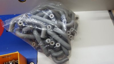

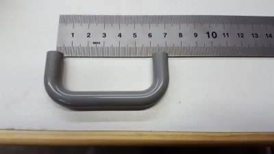

Gelukkig denk ik toch nog ergens over na en kon ik deze greepjes monteren.
Ooit gekocht op een rommelmarktje in de in het begin genoemde vakantie met in mijn achterhoofd, die zijn voor op de freestafel.
Euro 2,50 voor 50 stuks, niet slecht.
Dus een malletje gemaakt en gaatjes in de frontjes boren.
Netjes.
Toen was de LED verlichting aan de beurt.
Met zelfklevende LEDstrip en secondelijm een strip vast gezet.
Daarna alle electronica aangesloten.
Het resultaat is.
Deur open-licht aan.

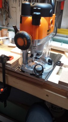

Ik heb de tafel al voor wat dingen gebruikt en moet zeggen dat hij zeer goed bevalt.

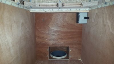

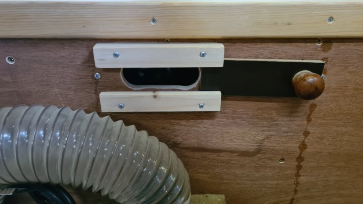

Ik moet alleen nog een bypass voor de aangezogen lucht maken als de geleider dicht staat en een groot werkstuk op de insert ligt.
Dan kan hij nergens lucht aanzuigen.
Dus moet er een gat in de achterkant komen waardoor nieuwe lucht naar binnen kan.

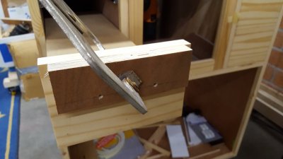

t lijkt of je stofafzuiging niet recht onder je frees zit maar er achter, gaat dit erg ten koste van het afzuigen van t stof?
welke ladegeleiders heb je gebruikt?
3dmazter
10 aug 2014
1.913
441
41
Enkhuizen

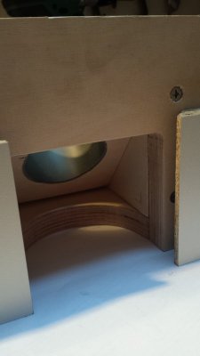

de afzuiging zit inderdaad achterop de kast.
Dat is omdat ik anders geen lades onder de frees kan maken.
De afzuiging is prima.
er komt nergens stof vrij tijdens freeswerk
De ladegeleiders komen bij so-handel
de vandaan kost echt niks daar.
€3 per set rails

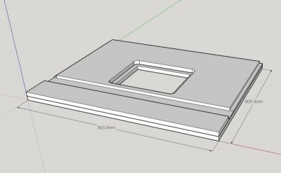

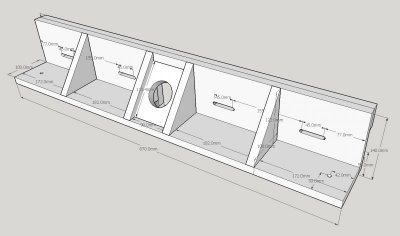

Bij deze de tekeningen (sketchup)
Hierbij de bestanden.
Base
Fence
Kast.
layout.
Moet nog wel een achterpaneel op die staat niet op de tekening.

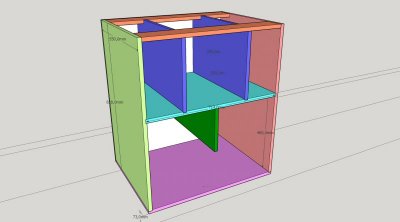

Ik heb een jaar geleden de tekening voor de kast gemaakt en die wat aangepast en op de tablet gezet.

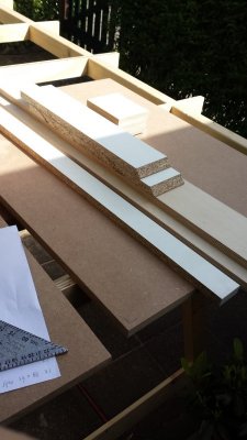

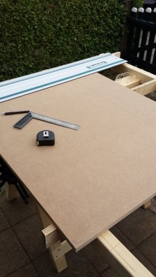

Het zaagplan
Bekijk bijlage 56513

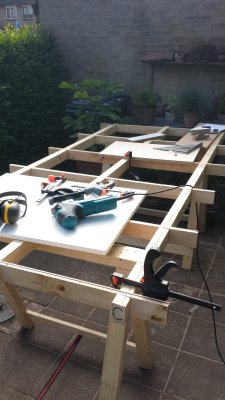

De volle plaat klaargezet op de plaatzaagtafel die ik 2 jaar geleden maakte.
Hij werkt nog steeds perfect en past mooi in de schuur zodat ik ook als het regent kan werken.

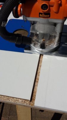

Met behulp van de cirkelzaag en stofzuiger heb ik alle onderdelen op maat gezaagd

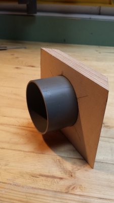

De afzuiging komt aan de achterkant met een 125mm buis naar onder de tafel en 75mm slang naar de geleider.

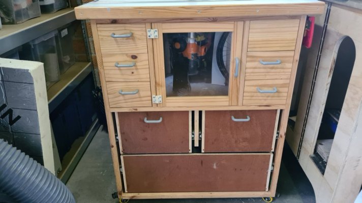

Hallo allemaal.
Tijd voor weer een update van de vorderingen.
Door een drukke periode ben ik er niet aan toegekomen om de vorderingen te laten zien.
Dus bij deze.

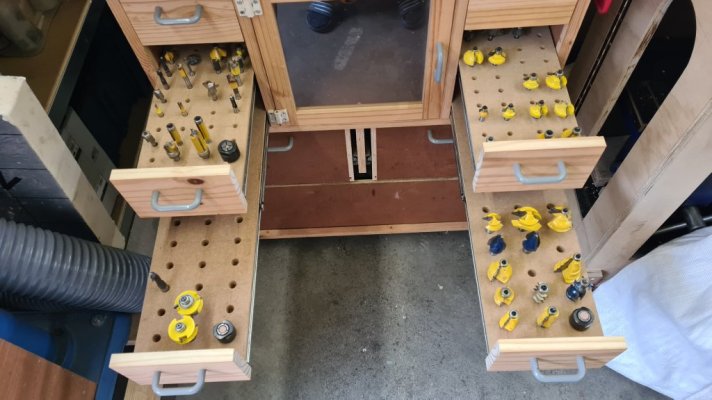

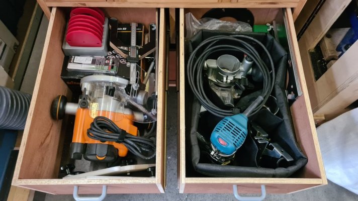

Ik heb de bovenste lade fronten er op gezet en rechtsboven gewoon blind dicht gemaakt omdat daar alle electronica achter zit.
Ook heb ik de lades onderin de kast gemaakt.
alles is full extension en er kan lekker veel in.
Links boven is de lade voor de freestafel gereedschapppen.
De andere bovenste lades zijn voor alle freesbits en hoewel ik een goede colectie heb is er nog ruimte zat voor uitbreiding.
er zijn twee lades voor 6 en 8 mm bits en 1 lade voor 12mm en 1 lade voor 12,7mm bits.
De 2 lades onderin zijn voor de losse freesmachines en accessoires.
En onderin leeft de Lamello en nog wat grote accessoires.
Ik heb voor deze lades nog geen frontjes kunnen maken omdat ik het hout er nog niet voor heb en ik geen hele plaat grenen meubelpaneel wil kopen alleen hiervoor.

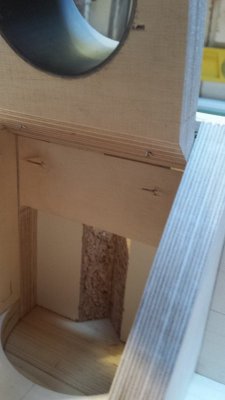

Aan de achterkant heb ik wel een opening met schuif gemaakt om extra lucht aan te zuigen zodra er verdekte gleuven gefreest worden en de afzuiger geen lucht meer kan aanzuigen door het frees gat.
