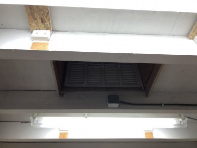

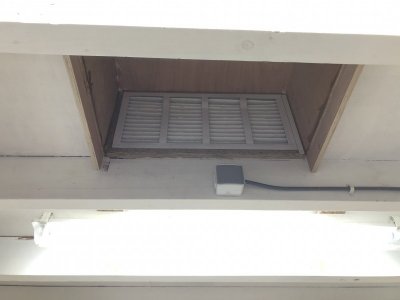

Hier ook een filter plaatsing gemaakt zoals velen hier, dit geval de kast op schuur zolder gezet, gat door plafond en er een ombouw overheen gezet.
Hierdoor geen ruimte verlies maar wel mooie centrale afvoer.

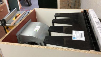

Ja klopt, Zal vanavond foto maken van hoe het op de zolder uit ziet.
de unit gemaakt zoals velen ook doen, (foto hieronder nog zonder de bovenkant er op) deze inplaats van ophangen aan de balken, deze op de zolder vloer gelegd met een dotje lijm. Voorkant uitlijnen op de balk en een gaat gezaagd door de vloer heen. Daarna een kap gemaakt die zowel op de vloer als op de afzuig unit vastzit (schroeven en silicone kit) zodat hij nog wel uit elkaar kan, maar geen lucht aanzuigt van de zolder verdieping.
aanzuiging gaat gaat goed, en hij gooit zijn schone lucht nu over de zolder heen, ga hier nog een buis aanhangen zodat de schone lucht weer terug komt in de ruimte, en een soort van bypass waarbij ik in de warme periode 1 deel terug laat lopen en 1 deel via een bestaande ontluchting (buis op zolder met windgedrevene dakventilator). In de winter puur recirculeren en in de warme periode schuiven open op zolder doen en 50/50. (foto indruk van de ruimte, nog wel in aanbouw nog paar laatste dingen en dan is stof management af swing arm hangt al waar de afzuig slang op komt op de centrale afzuiging/cyclone).
