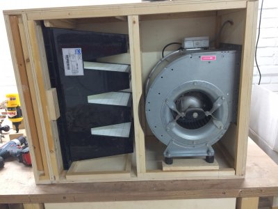

Dat filter zit er echt verkeerd om in hoor, je hoeft toch niet de hele kast om te bouwen?
Zo te zien is er ruimte genoeg aan de voorkant om een nieuw frame te plaatsen voor het zakkenfilter.
Mvg, :).

ik sluit me aan bij de voorgaande opmerkingen, zit verkeerd om
dat gaat de werking zeker niet ten goede komen

Je filters moeten luchtdicht aansluiten, anders heb je een lek.
Voor de ventilator is niet de wattage, maar de luchtverplaatsing belangrijk. Je schrijft dat je 60 m3 hebt, met een verversingsgraad van 8 á 10 keer kom je op een waarde van maximaal 600 m3 uit, waarbij ik persoonlijk dan wel zou proberen of dat niet teveel trek in zo'n kleine werkruimte geeft. Een stijve nek van de wind is ook niet fijn. Wanneer je de specificaties van de ventilator kunt achterhalen, zou je kunnen kijken hoeveel toeren die moet draaien voor de juiste luchtverplaatsing.
Als bijvoorbeeld de maximum verplaatsing 1000 m3 is bij 1000 omw/min, en je hebt 600 m3 bij 750 omw/min, moet je de ventilator op 75% inregelen met de regelaar. Dit is een voorbeeld, dus geen echte waardes, maar alleen om het duidelijk te maken.
De luchtverplaatsing in m3 en de bijbehorende omwentelingen zullen waarschijnlijk nooit evenredig aan elkaar zijn.
De grafiek van de fabrikant geeft uitsluitsel, voor een Torin DDN 524-700 (750 m3) is dat deze:
http://www.torin-sifannederland.nl/wp-content/uploads/2016/02/DDN-524-700-1.pdf
Voor de juiste plaatsing van de filters zou ik Kor even vragen, want dat maakt mogelijk wel uit.

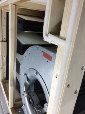

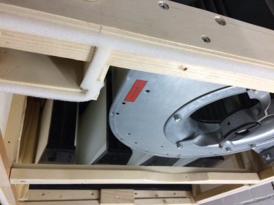

Het lijkt op de foto alsof de toevoeropening van de ventilator behoorlijk gehinderd gaat worden door de zijwanden. Misschien is dat in dit geval geen probleem omdat de ventilator nogal overbemeten is. Maar voor de efficiency is het nadelig (meer watturen voor minder luchtverplaatsing).
Goede vraag, meetkundig moet de zijwand minstens een kwart van de ventilator toevoerdiameter hoog staan. Compacte opstellingen vragen wat berekening :)

Contact gehad met Kor , filter staat nu goed alleen de ventilator heeft te veel capaciteit .
Hier en daar nog wat hout weggehaald en tussen de zijwanden en ventilator zit 5 cm ruimte .
Het grote filter kit ik af en zit dan ook luchtdicht .
Dus op zoek naar een dimmer want deze ventilator geeft ruim 2000 m3 per uur , mijn ruimte is 60 m3 .
Bedankt voor de reacties .

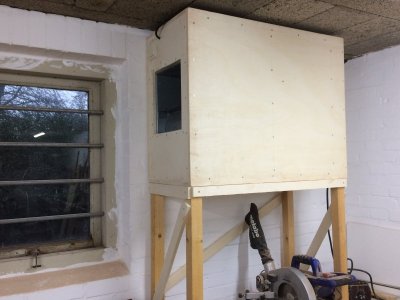

Fijnstoffilter is af en werkt , voorlopig even op een werkbank gezet .
De bedoeling was een dimmer in te bouwen , maar dat werkte niet . Een schakelaar in het gat gemaakt en ook de hiervoor benoemde regelaar besteld .
Kan de ventilator nu goed terug regelen met deze regelaar .
Bedankt voor de tips , Willem
