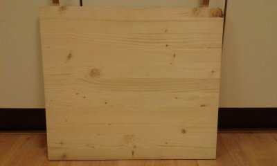

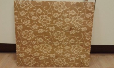

Eerst een stuk karton van een kleurtje voorzien. Later bedacht ik me dat ik nog wel een reststukje vurenhout had liggen...
Terwijl ik dat van 'zolder' haal zie ik een kant tafellaken liggen... dat deed me meteen denken aan Lace Paint wat je wel ziet bij motoren en auto's...
Nah ja, de onderstaande foto's zeggen genoeg...
Vóór...
... en ná...
De naald die er nu in zit is die standaard wordt meegeleverd: 2 mm geloof ik. Ik wil nog wel een fijnere naald hebben voor het spuiten met waterdunne lakken, beitsen etc.
