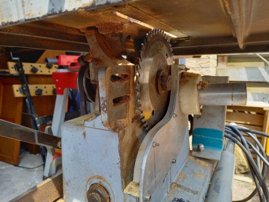

Wie kent deze zaag en hoe krijg ik zaagblad los ?

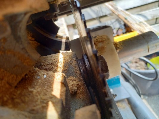

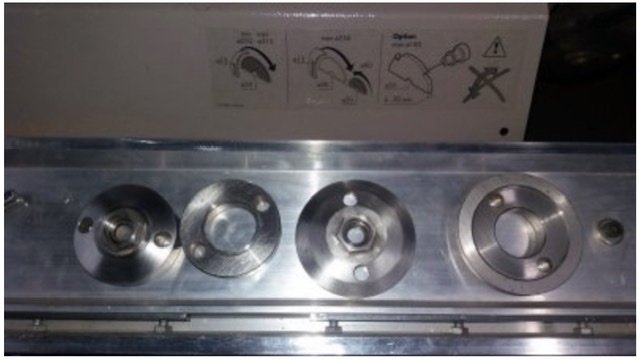

bij moderne machines met borgpennen maakt het inderdaad niet meer uit
daar kan ik in komen
de nieuwe manier van blokkeren van de zaag heeft linkse draad overbodig gemaakt
Nieuwere machines moeten een motorrem hebben. Deze motorrem maakt het gebruik van die 2 pennen noodzakelijk. Het "probleem" ontstaat bij het (abrupt)afremmen van de motor.
aan de opbouw + het borgen op mijn zaagas zal ik weinig kunnen veranderen
je doet mij aan het afremmen van mijn groevenfrees van 250 mm denken
die weegt wel wat + op de flens zit slechts een pennetje van max 5 mm doorsnede
de (linkse) moer zal ook wel meewerken
maar het zou veiliger kunnen

Volgens mij helpt de linkse bout niet bij het afremmen. Ik heb enkele weken geleden bij het testen van de frequentieregelaar op mijn nieuwe draaibank gelijkstroom remmen ingesteld. Het werkstuk stond bij het indrukken van de stopknop gelijk stil, maar lag net niet op de grond. Remfunctie er gelijk weer uit gehaald en terug toerenafbouw ingesteld. Bij het remmen staat de as stil, maar het werkstuk wil verder draaien en geeft een ruk aan de bout in de richting losdraaien.

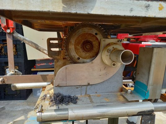

Maar ik zou zeker het bestaande blad eens goed bekijken en eventueel naar de slijper brengen. Voor zover zichtbaar op de foto lijkt het van goede kwaliteit. Als alle tanden er nog op zitten zou een slijpbeurt het blad terug in topconditie moeten brengen.

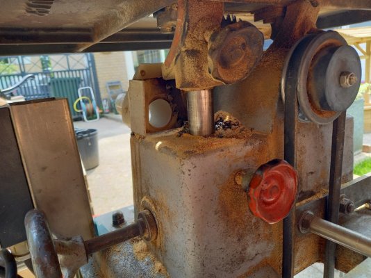

Merk of type van je machine ken ik niet, maar inspecteer de as eens goed: Veel van deze machines hebben een gat door de as geboord (meestal tussen zaagblad en motor), waar je een metalen staafje van een 40tal cm lengte en 6tal mm diameter door kan steken om de as te fixeren. (zit normaal bij de machine, maar is makkelijk te maken van oude schroevendraaier of stuk rondstaf). Meestal linkse draad.
