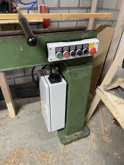

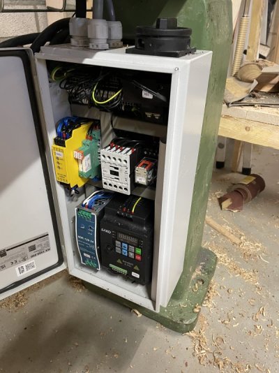

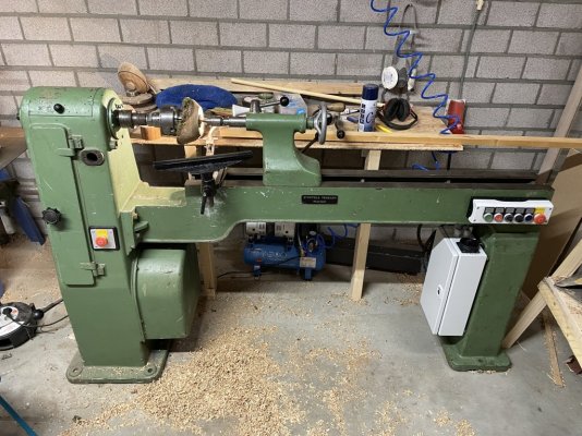

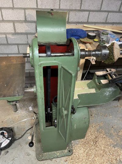

Dit is de revisie van “mijn” Helma houtdraaibank. In opdracht van een meubelmaker machine omgebouwd naar elektrische besturing met snelheidsregeling linksom/rechtsom regeling en veiligheidscircuit.

Sjiek, maar de constructie waardoor de vierklauw zo op het oog 20 cm uit de draaibank naar buiten steekt komt de stabiliteit niet ten goede.
We zijn nog in conclaaf over een nieuwe hoofdspil met M33 opname, maar dat liep voor nu buiten budget en zo kunnen de originele klauwopname en faceplate ook nog gebruikt worden. De adapter voor deze kop zit met conische MK3 opname en schroefdraad in de hoofdspil. Hij steekt er ongeveer 5 cm voorbij, maar slingeren is er niet bij hoor. Ik ben het wel met je eens dat hoe dichter bij het lager, hoe beter het is, maar de hoofdspil is op dat punt zo dik dat ik niet bang ben dat het in de toekomst problemen gaat geven.
