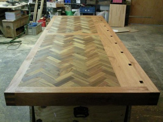

Bedankt voor je reactie. Je zou verwachten dat je toch iets van werking zou zien tussen de aansluiting van de rand en het visgraatmotief. Maar blijkbaar werkt de lak zo goed dat vocht geen effect meer heeft op het uitzetten van het hout.Het multiplex steekt 4 cm uit rondom tov het visgraat. De eiken balk erom heen is 7 cm breed en 4 cm dik. Daarin een groef gezaagd van ongeveer 5 cm diep en 18mm hoog. Dit schuift precies over het multiplex heen.
Dan deze balk los erop schuiven en met invalzaag en liniaal precies op de grens visgraat en balk nog even zagen zodat dit beide mooi op elkaar aansluit. Daarna lijm erop en met spanbanden aantrekken.
Verder zit de eiken balk van onderaf ook nog geschroeft in het multiplex.
Het mulltiplex is gewoon een plaat underlayment. Goedkoopste wat er was in de bouwmarkt. Ziet er niet heel mooi uit maar dat zie je toch niet.
