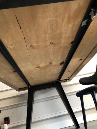

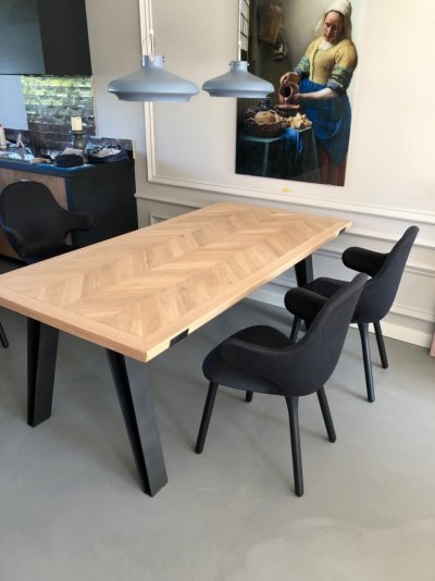

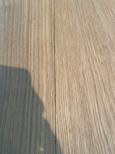

Ik heb deze zomer een visgraat tafel gemaakt (bouwverslag: Visgraat tafel eik). Ik zou aanraden het niet uit massief hout te doen dat gaat heel moeilijk te klemmen zijn en gaat bijna zeker scheurtjes op leveren.
Ik heb strips van 20 cm breed en 1,5 cm dik gelijmd op een multiplex plaat en je ziet na 6 maanden ook al dat er kleine scheurtjes zijn ontstaan. Ik denk dat dit met 4 cm dik massief eiken niet beter zal gaan.
Ik was zelf aan het denken om voor een volgende versie fineer strips van max 5 mm dik te gebruiken.
    172,6 KB · Weergaven: 48
    166,3 KB · Weergaven: 49
