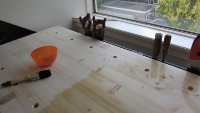

Helaas heb ik, door langdurige problemen met mijn internet verbinding en omdat het bouwen aan de werkbank gewoon veel te leuk was, al even geen update meer gepost hier. Maar die komt eraan, hopelijk vanavond nog. De werkbank is klaar!

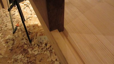

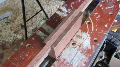

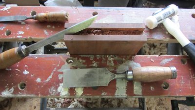

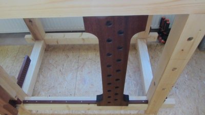

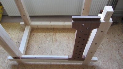

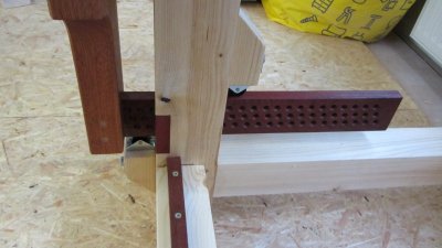

De sliding deadman, het schaven van de bovenkant die straks in de groef onder werkblad gaat schuiven:

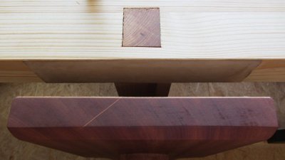

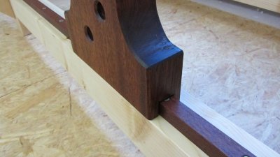

De groef aan de onderkant van de sliding deadman uitgehakt:

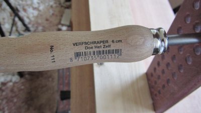

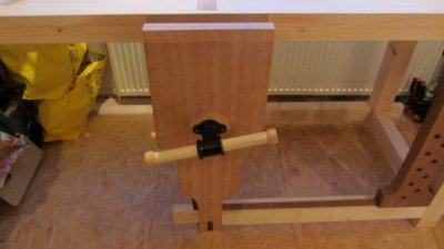

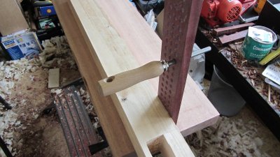

Bezig met de geleider van de bankschroef, een afgeslepen verfkrabber voldoet prima als pen!

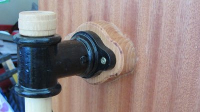

Het gat voor de spindel van de bankschroef:

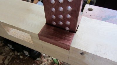

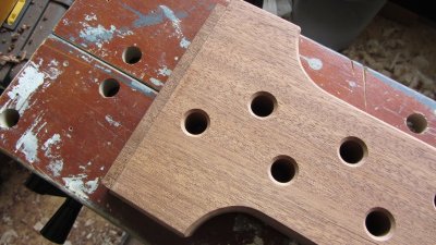

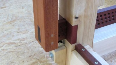

Het gat in de poot voor de geleider even wat versterkt met blokjes hardhout:

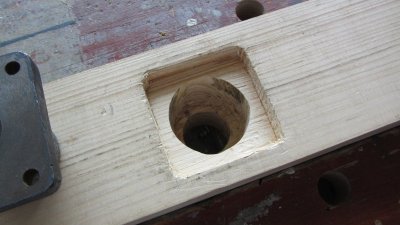

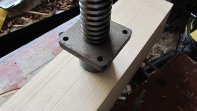

De moer van de spindel wil ik graag verzonken hebben in de poot:

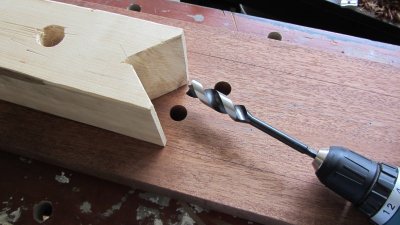

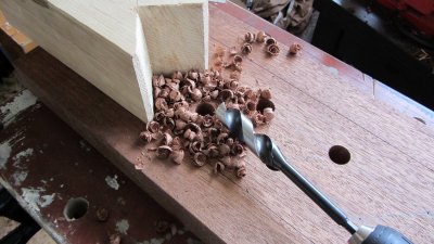

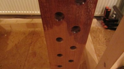

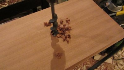

Het boren van de gaten in de sliding deadman (even elektrisch want ik heb geen 3/4 inch auger boor):

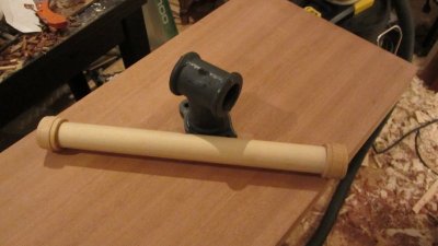

Het begint wat te worden!
De werkbank wordt al gebruikt om de bankschroef (leg vise) vorm te geven...

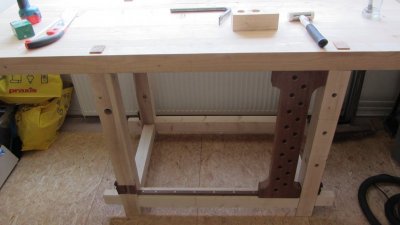

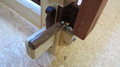

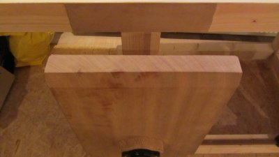

Leer geplaatst tussen de leg vise en de werkbank:
Alles in de lijnolie:

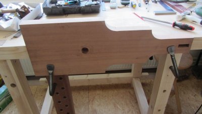

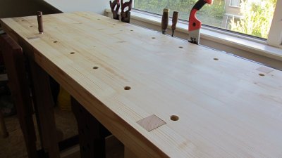

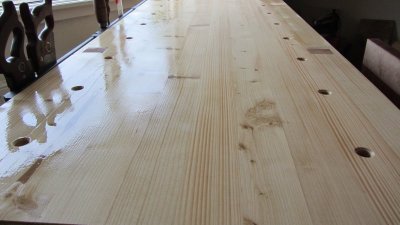

Het eindresultaat (ja ik ben trots :D)

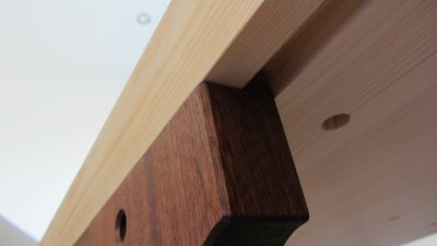

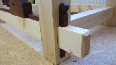

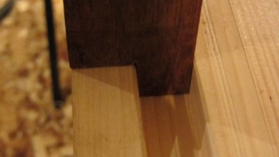

Aparte streep door het (sipo?) mahonie? De doorgaande pennen door het werkblad hadden iets strakker gemogen
maar dan wil de werkbank misschien nooit meer uit elkaar (ging nu al lastig in elkaar).

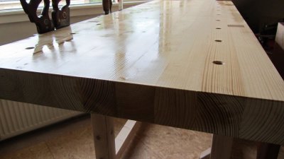

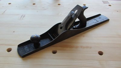

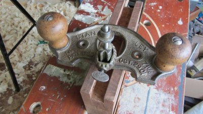

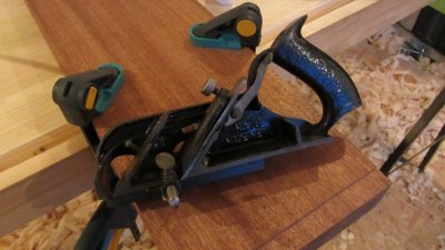

Zo ongeveer 100 jaar leeftijdsverschil tussen werkbank en schaaf :)

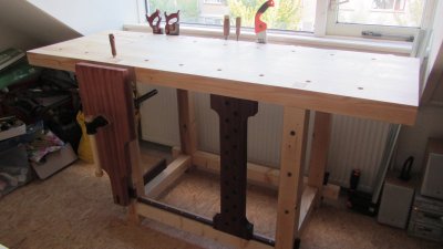

Helaas zijn niet alle werkzaamheden vastgelegd op foto maar zo hebben jullie toch een indruk.
Binnenkort komen er nog actie foto's of misschien filmpjes als de lijnolie helemaal is ingewerkt!

Dat is een hele nette werkbank. Die van mij is van sls hout en multiplex. Wel met scandinavische klemm (zo'n L-klem). Maar ik merk wel dat vuren hout eigenlijk te veel meegeeft. Jouw werkbank geeft we inspiratie om een degelijker exemplaar te gaan bouwen.
