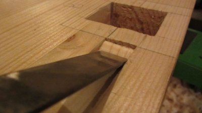

Ja, de gaten van van het blad heb ik wel eerst geboord omdat deze door en door zijn en heel groot. De gaten in poten zijn maar 3cm diep en
omdat ik geen kolomboormachine heb is het voor mij lastig om die diepte goed te krijgen, het risico is gewoon wat groter dan dat ik het volledig
uithak. Die diepte komt zo precies omdat er nog een regel naast komt in de poot (de dwars- en langsregels zitten op dezelfde hoogte).

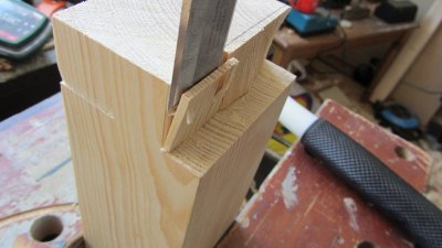

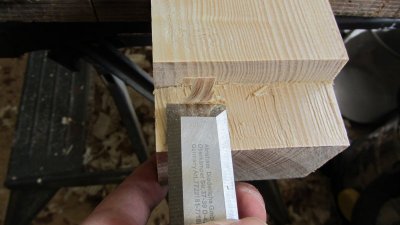

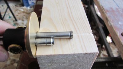

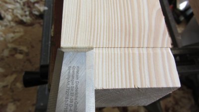

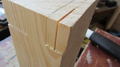

Het aftekenen van de pen:

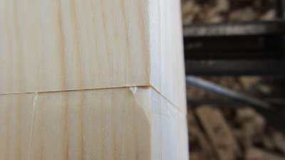

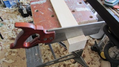

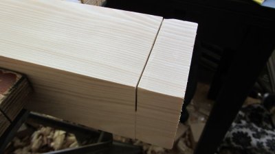

Na het insnijden met het mesje maak ik een "zaagwal" met een beitel zodat ik makkelijker recht kan zagen
en het hout niet splintert:
Waarna het zagen kan beginnen, wat zaagt zo'n oude Disston nog verassend goed:

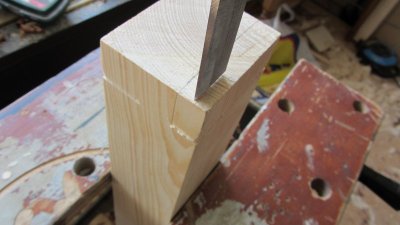

Daarna zaag ik de pen niet verder maar splijt ik het hout waarbij ik rekening hou met de splijtrichting, dus niet direct
op de afgetekende lijn beginnen met splijten:

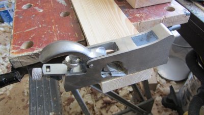

Vervolgens moet de pen nog iets bijgewerkt worden en op de exacte "diepte" worden gemaakt, dat doe ik eerst met een beitel,
daarna de grondschaaf en dan passen in het gat en eventueel iets bijwerken met een schouderschaaf:

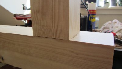

En het past al behoorlijk goed:

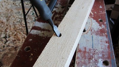

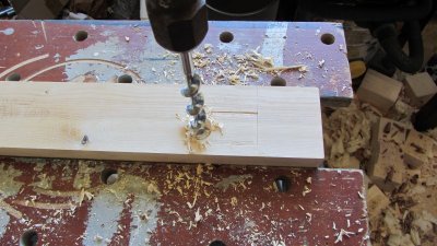

Vervolgens ben ik begonnen aan de lange regel tussen de poten waar ook een wig doorheen moet komen.

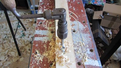

Eerst een gat door de poten gemaakt en even voorgeboord.

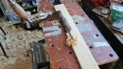

Was gelijk een kans om mijn handboren van de vrijmarkt eens te testen:

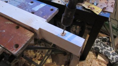

Mijn Makita accuboormachine vind dit vast niet leuk maar ik was verbaasd dat het boren met de hand zo makkelijk
en snel ging, ook hebben de gaten veel minder splinters. Vergelijk het maar:
Elektrisch:
Handboor:

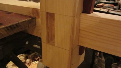

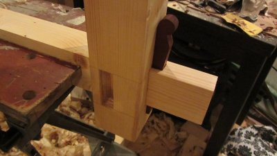

Vervolgens de regel even gepast. Past prima door de poot:

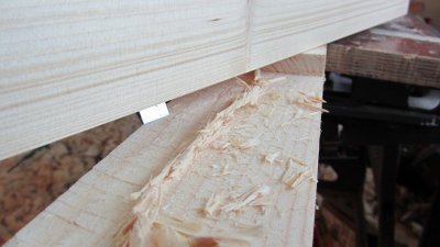

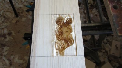

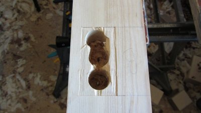

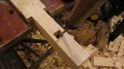

Nu nog het maken van een gat voor de wig. Eerst een gat geboord onder dezelfde hoek als de wig heeft (ongeveer 7 graden)
Bijna gelukt :p:
Vervolgens met een beitel uithakken:
En het resultaat:
Met de korte regel ook even aan de poot gemonteerd:
Lijkt een sterke verbinding te zijn met de wig en het heeft als voordeel dat ik de werkbank ooit weer kan demonteren.
Ik ben ook tevreden met het resultaat nu hopen dat het bij de andere 3 poten ook lukt (het was niet eenvoudig).

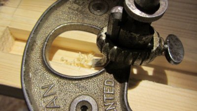

Dank je Fons. Die slangenboren zijn inderdaad fantastisch ik had dat niet verwacht.
Binnenkort maar eens allemaal ontroesten en een paar slijpen als ik er een vijl voor heb.
Ik zoek nog wel een goede booromslag, ik heb er drie maar ze hebben veel speling of
de boor zit scheef in de bek.

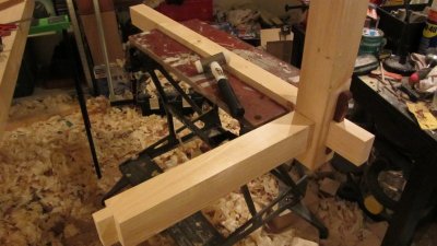

Ondertussen is er weer het e.e.a. gebeurd, ik heb alle regels en wiggen afgemaakt en nu wordt het langzaamaan tijd om het onderstel te gaan monteren.

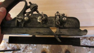

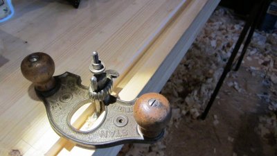

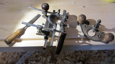

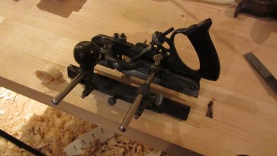

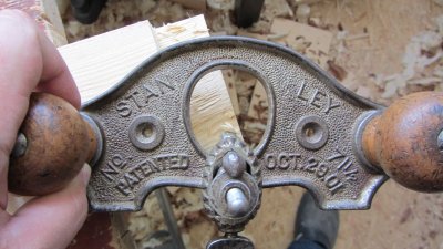

Eerst moet er nog een groef aan de onderkant van het blad worden gemaakt waar straks de 'sliding deadman' door gaat schuiven.
Dit heb ik gedaan met mijn Record 405 (geweldige schaaf!) op een wat vreemde manier. Normaal zakt de schaaf met de schaatsen
in de groef die wordt gemaaktmaar nu blijven de schaatsen (en de dieptestop) op dezelfde hoogte maar laat ik de beitel voorzichtig
steeds verder zakken zodoende kon ik mooi een groef met twee eindes maken (omdat de sliding deadman tussen twee poten komt).
De schaatsen heb ik dus net naast de beitel geplaatst.
Alleen het begin moet af en toe met een beitel worden opgeschoond.
Uiteindelijk steekt de beitel dan een flink stuk onder de schaaf uit:
De groef heb ik vervolgens afgewerkt met de grondschaaf:

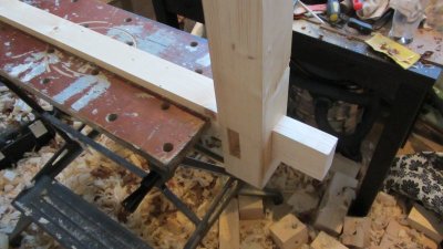

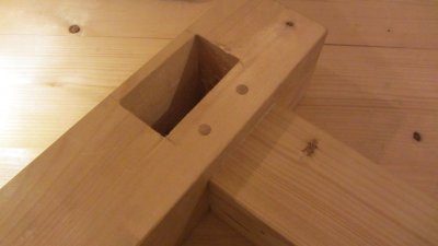

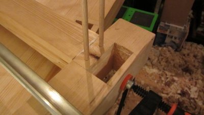

Vervolgens ben ik begonnen met het monteren van de korte regels aan de poten. Ik heb deze verlijmd en er ook nog pennen doorgeslagen,
door de kleine offset in de pengaten trok de pen en gat verbinding mooi samen.
