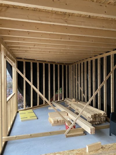

OSB vloer hiero. Makkelijk te installeren, heb hem wel op de betonvloer gelijmd, zodat het niet gaan veren.
Ben er prima content mee. Zaagsel zie je veel minder snel, dus lijkt het vaak relatief schoon. Kan er nog prima met een bezem/stofzuiger overheen en het loopt wel prettig. en tot nu toe zie de vloer er na 2 jaar nog amper anders uit dan toen ik hem gelegd had.

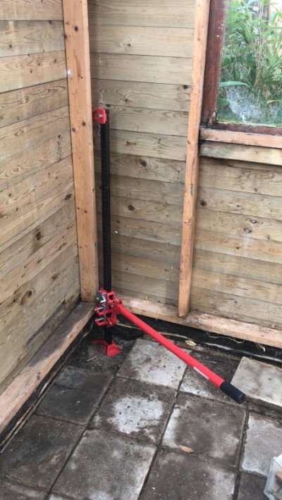

Toen mijn werkplaats nog een fietsenschuur was, lag er dit.
Vochtig en koud.

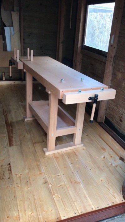

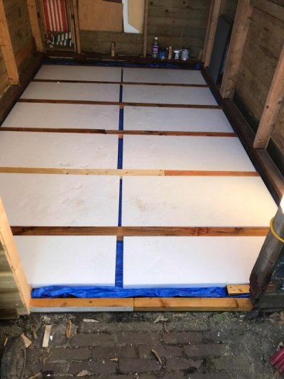

Ik heb deze stoeptegels afgedekt met een dekzijl, geïsoleerd met piepschuim en vervolgens een vloer gelegd van vuren vlonderdelen. Het was een restpartijtje, waar ik zeer voordelig aan kon komen. Qua werkcomfort ben ik er erg blij mee. Zacht en geen optrekkende kou.
Het veegt prima, maar het voelt eerst gek, dat je uitstekend in de lengte kunt vegen, maar moeilijk dwars op de ribbels. Dat is even wennen. Overigens zuig ik de vloer altijd. Door veel en vaak te zuigen houd ik deze kleine ruimte toch het schoonst.
Niet geschikt voor zware machines, maar die kunnen er toch niet in.

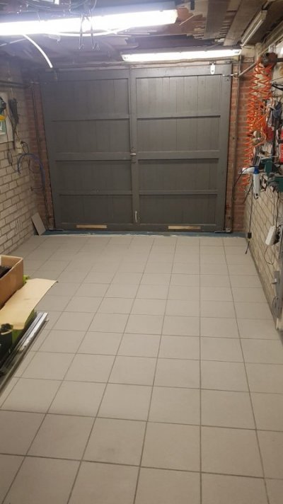

Hier vorig jaar een garage/werkplaats van 3 bij 9 meter met cementdekvloer betegeld.
Voordeel: mooi uiterlijk.
Nadeel: Zeer besmettelijk, je ziet er alles op.
Foto is gemaakt toen ik nog bezig was.WhatsApp Image 2020-08-09 at 10.48.37.jpeg
