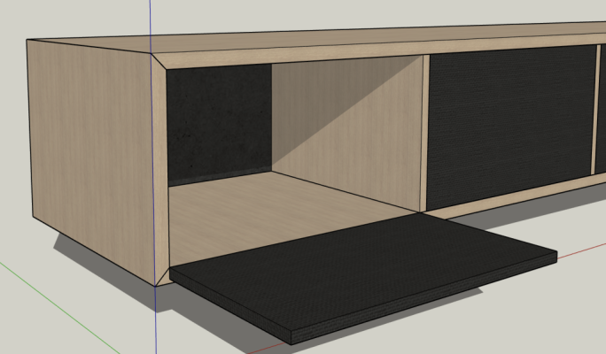

Hoi,
Ik ben bezig met een TV kast aan het ontwerpen waarbij de kleplades in het meubel vallen (zie rechter deur) maar ik zou als deze volledig worden geopend worden gelijk komen met de bovenkant van de onderzijde, zodat er geen opstaande rand ontstaat. Ik heb het hier idee dat geen standaard kastdeur scharnieren voor kan gebruiken
Zijn hier scharnieren hiervoor zo ja welke zou ik in deze situatie het best kunnen gebruiken? Ik zie o.a. bij meubelbeslagonline diverse soorten, maar vraag me af of dit wel werkt in deze situatie.

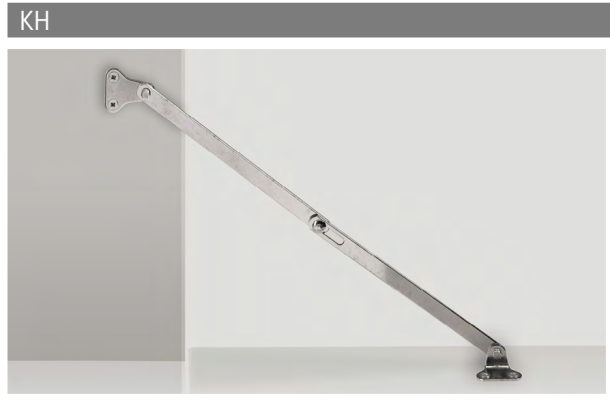

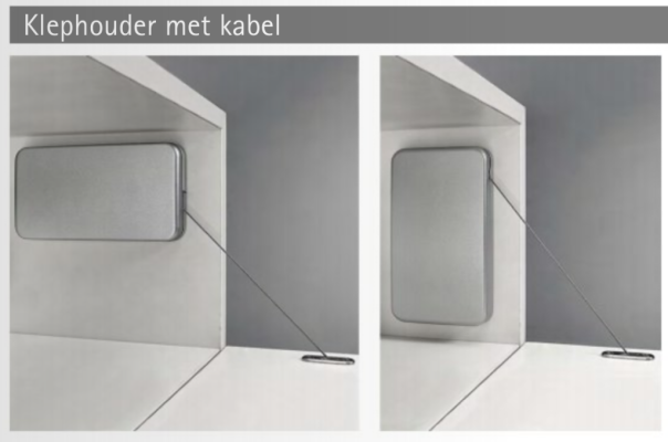

die doet wat je wil maar moet je aanvullen met een klephouder: schaar of snaar, bvb:
Denk dat dit dezelfde is waar Charel naar verwees.

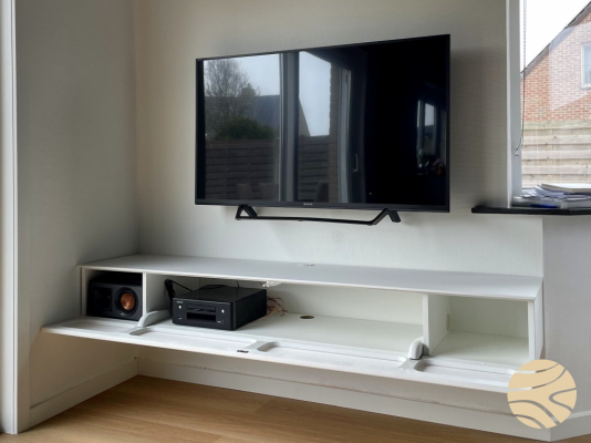

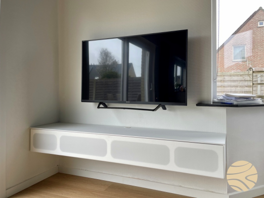

hier enkele foto’s van een TV kast met valdeur met luidsprekerstof die ik voor een klant gemaakt heb:

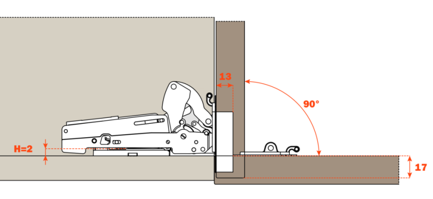

misschien krijg je het voor mekaar met een onderaan opliggend front + een extra sierpaneel waardoor het visueel inliggend lijkt.
hoe dikker de onderregel, hoe meer kans dat de deur opent zonder botsen tegen het sierpaneel, maar hoe groter de frontvoeg.
bvb met de salice pacta:
Opdek onderaan is altijd 17mm
met alles 18mm geeft dat 1mm frontvoeg en ligt de klep in open toestand tegen het sierpaneel aan. dat zal zo goed als zeker niet werken.
als de regel 20mm is, wordt de frontvoeg 3mm (lijkt mij het maximaal aanvaardbare). In open toestand heb je dan 2mm tussen klep en sierpaneel. Wat er tijdens openen gebeurt zal een testopstelling moeten uitwijzen.

Ter verduidelijking: schets = dwarsdoorsnede
  • blauw = onderregel van de kast, waar de scharnieren aan bevestigd worden
  • groen = font / klep
  • rood (vorige post) = sierpaneel dat het opliggend front inliggend laat lijken.

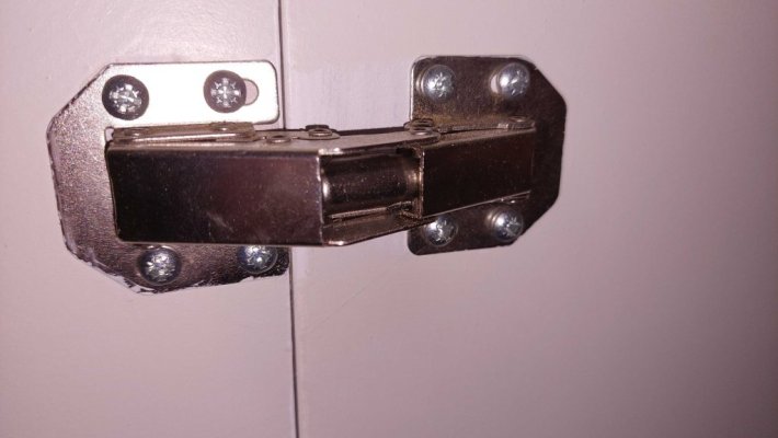

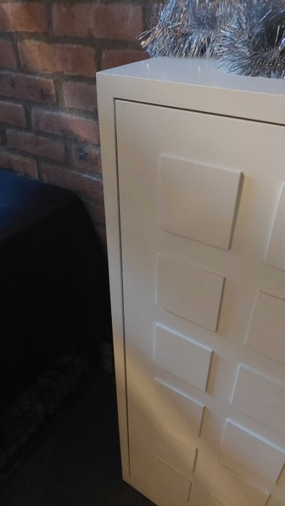

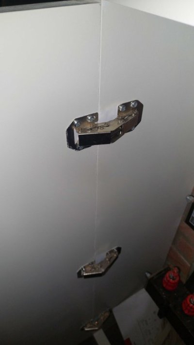

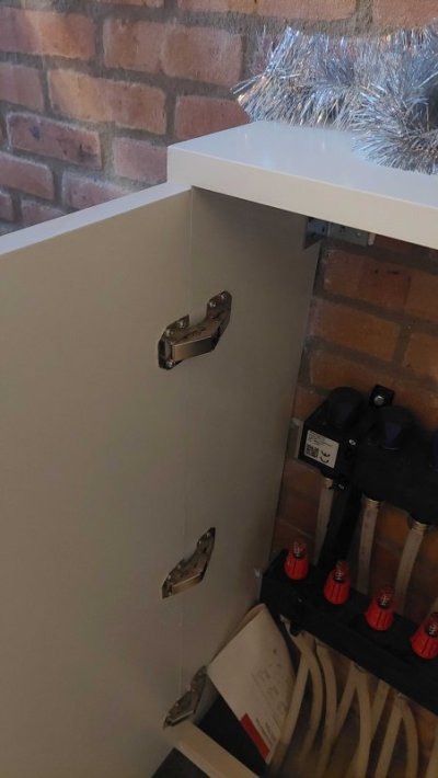

Of dit een voor jou passende oplossing is weet ik niet. Het gaat om vrij forse opliggende scharnieren. Ik heb ze gebruikt in een kastje om het verdelerblok van de vloerverwarming in onder te brengen. De deurtjes zijn inliggend en zijn na opening gelijkliggend aan de zijkanten. Bij jouw kastjes moet het geheel 90 graden kantelen… en je zult een klepschaar oid moeten gebruiken.

Hoi Henk denk dat de scharnieren zijn die ik dan in deze situatie zou moeten gebruiken, welke heb jij exact gebruikt in jouw foto's?
Volgens mij heb ik ze bij de Praxis gekocht. Net op hun site even gekeken, maar daar zie ik ze niet. Ik heb een close-up bijgevoegd zodat je kunt zien wat je zoekt...
    69,5 KB · Weergaven: 7
Gevonden via Google, gaat om om een opschroefscharnier. Het is niet de mooiste scharnier voor een tv meubel (ook zie je het niet als het dicht is). Maar doet wel wat ik vraag :) Zal eens verder zoeken of er nog een mooier alternatief is.

Ik weet niet of er 1 in de buurt is, maar Hornbach heeft ze zeker.
Ik wilde ze ook gebruiken voor mijn camper, maar ben er vanaf gestapt (andere oplossing) omdat deze scharnieren niet af te stellen zijn en dan moet je ze bizar exact monteren wil je geen kiertjes krijgen.
