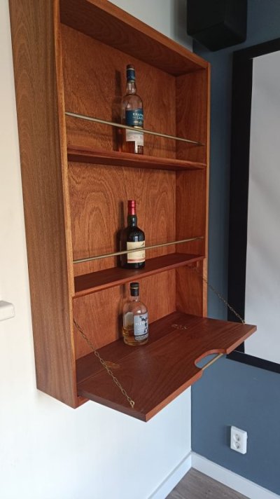

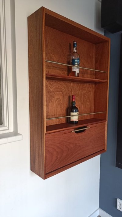

hier enkele foto’s van een TV kast met valdeur met luidsprekerstof die ik voor een klant gemaakt heb:

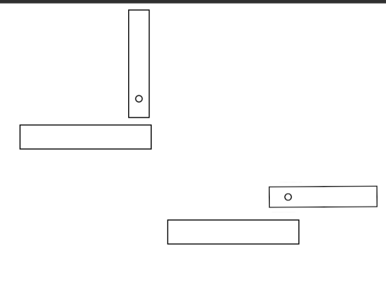

Ter verduidelijking: schets = dwarsdoorsnede
  • blauw = onderregel van de kast, waar de scharnieren aan bevestigd worden
  • groen = font / klep
  • rood (vorige post) = sierpaneel dat het opliggend front inliggend laat lijken.
een valse frontvoeg maken dmv een zwartgekleurde zaagsnede zoals rinus voorstelt is ook een optie. Als het klopt dat het korpus houttekening (massief of fineer) en de fronten dekkend zwart worden, wordt dat wat ingewikkelder.

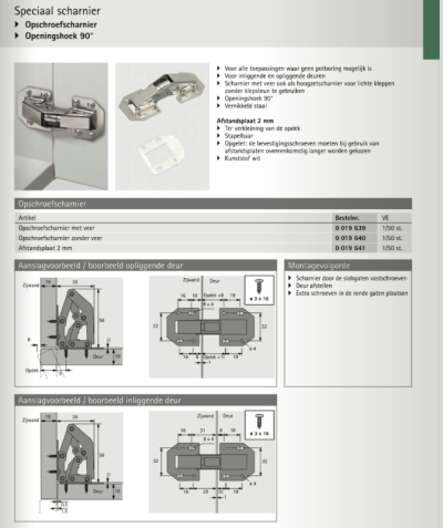

Of dit een voor jou passende oplossing is weet ik niet. Het gaat om vrij forse opliggende scharnieren. Ik heb ze gebruikt in een kastje om het verdelerblok van de vloerverwarming in onder te brengen. De deurtjes zijn inliggend en zijn na opening gelijkliggend aan de zijkanten. Bij jouw kastjes moet het geheel 90 graden kantelen… en je zult een klepschaar oid moeten gebruiken.

Hoi Henk denk dat de scharnieren zijn die ik dan in deze situatie zou moeten gebruiken, welke heb jij exact gebruikt in jouw foto's?
Volgens mij heb ik ze bij de Praxis gekocht. Net op hun site even gekeken, maar daar zie ik ze niet. Ik heb een close-up bijgevoegd zodat je kunt zien wat je zoekt...

Ik heb met de opstelling van Joris dit weten te maken met deze scharnieren en een messing kettingkje: Klepscharnier rond nikkel 30 x 65 mm - Baptist. De scharnieren hebben 2 draaipunten, maar het is niet alsof het ooit fout gaat door het gewicht van de deur. Je ontkomt bijna niet met een dubbele bodem vanwege het ontwerp.
Het enige alternatief dat ik kan bedenken is dat je het kantelpunt van je deurtje niet op het uiteinde plaatst, maar iets hoger. Dit dus. Het rondje is het kantelpunt. Geopend ziet het er minder mooi uit, maar gesloten blijft het strak.

Gevonden via Google, gaat om om een opschroefscharnier. Het is niet de mooiste scharnier voor een tv meubel (ook zie je het niet als het dicht is). Maar doet wel wat ik vraag :) Zal eens verder zoeken of er nog een mooier alternatief is.

Ik weet niet of er 1 in de buurt is, maar Hornbach heeft ze zeker.
Ik wilde ze ook gebruiken voor mijn camper, maar ben er vanaf gestapt (andere oplossing) omdat deze scharnieren niet af te stellen zijn en dan moet je ze bizar exact monteren wil je geen kiertjes krijgen.
