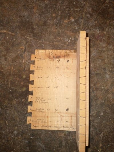

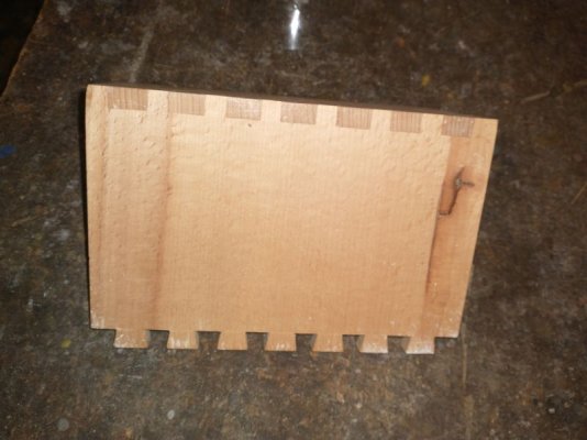

Bij de cursus van Meubelmakerij Kopshout hebben ze een voorbeeld van zwaluwstaarten gemaakt met verschillende zagen (verschillende zetting, TPI, etc.). Mooi om te laten zien dat de zaag in principe niet veel uitmaakt. Ook daar is het motto, gelijk goed zagen en niet te veel bijwerken. Maar dat is makkelijker gezegd dan gedaan. Veel oefenen dus ;).
Een beetje bijwerken is af en toe toch wel nodig. Maar dat is wat anders dan naar het lijntje toe werken.
