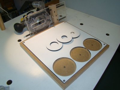

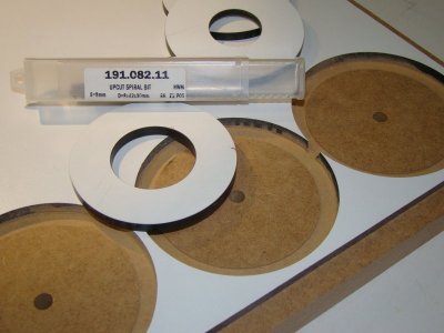

@Oceans 11: ja Ekko, dat klopt. Ik heb in de freeskop van de Triton een 8mm staafje geklemd, en dit als draaipunt gebruikt voor mijn eigengemaakte cirkel-frees hulpstuk. Met daarin een andere bovenfrees, met een 8mm "upcut spiral bit", heb ik een cirkel met diameter 8cm gefreesd. Diepte 7 mm, dat is iets meer dan de dikte van de plaatjes, om te kunnen fine-tunen met stelschroefjes.
Daarna een plaatje 6mm trespa op een stuk mdf geschroefd, en wederom met het cirkelhulpstuk de plaatjes uitgefreesd, "buitenom" deze keer. De centergaten van de inlegplaatjes heb ik geboord op de boortafel, met drie verschillende maten Forstnerboren. Ik zal er vanavond wat foto's van posten, groet, jaapbri

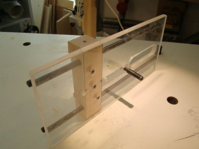

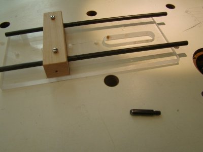

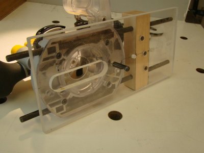

Ekko, hier dan wat info en foto's van mijn "circle-cutting-jig". De basis is een plaatje perspex, met een dwarsbalkje waar twee van die stalen staven insteken. Die staven zijn gemeengoed bij tal van frezen, deze van mijn DeWalt setje zijn identiek aan die van mijn 40 jaar oude Elu:
In de perspex plaat heb ik op 4 plaatsen draad getapt, waar dat kleine asje in gedraaid kan worden. Tesamen met het schuiven van de frees over die stangen geeft dat een traploos radius-bereik van 2-23 cm.
Toevallig had dat asje (uit een rommellaatje) een diameter van 8mm, past dus strak in de spantang v/d freestafel.

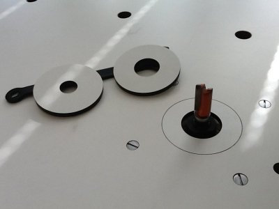

Ná het frezen van de cirkel in de tafel heb ik de inlegplaatjes gefreesd:
Het bitje op de foto gaf een mooi strak en zuiver randje, de passing van de ringen is daardoor "zuigend" (is NIET hetzelfde als "it sucks"...;)
Een aanvullende vastzetting van de ringen bleek niet nodig. Ik leg ze erin, en het blijft keurig op zijn plaats.
