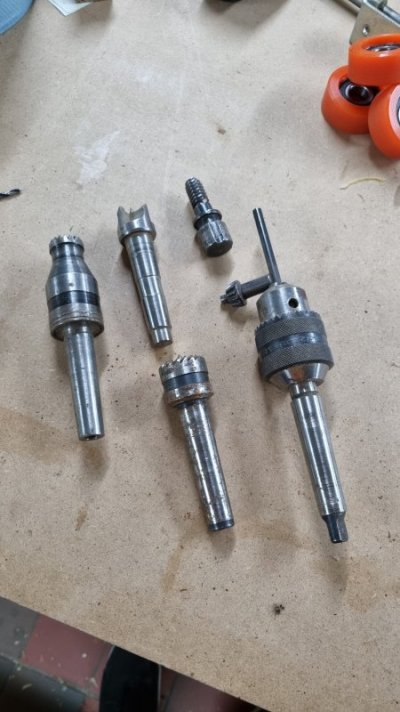

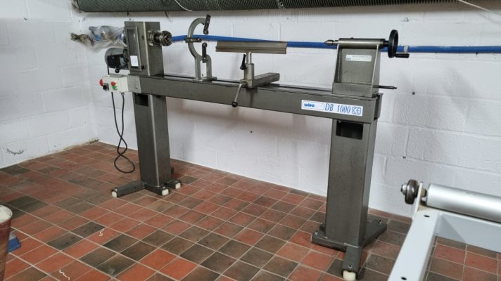

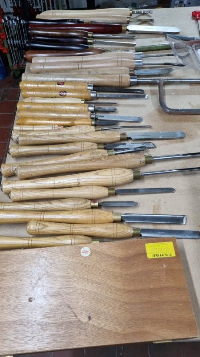

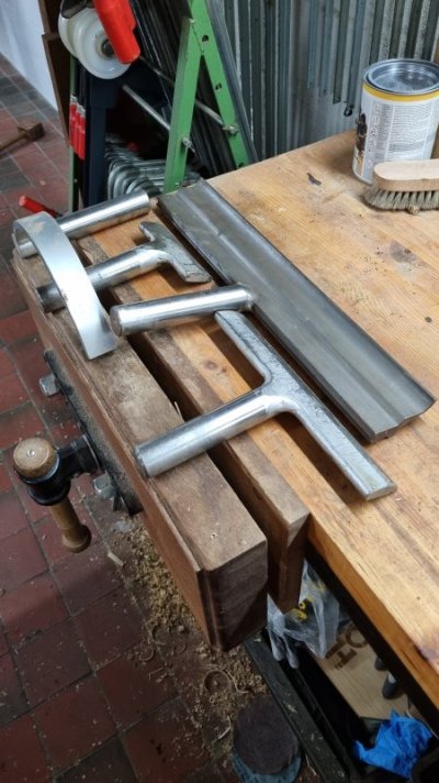

Ik heb het geluk gehad om op een interessante draaibank te stoten, op slechts 10 minuten van mijn deur. Het is een Wivamac DB1000 geworden, met een hele hoop extra's erbij. Een Tormek met een resem toebehoren, een 60-tal beitels, Sorby centers, boorkop, Oneway chuck met extra klauwen, meeneemplaat met Jumbo klauwen, extra leunspanen, een bril, teveel om op te noemen... Enorm blij mee. Vooral omdat ik er ook probleemloos andere dingen op zou kunnen draaien dan stoelpoten tussen de centers. Wat foto's:

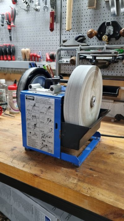

Een tormek met een ouderwetse zandsteen. Als je het zat wordt dat die steen steeds een ei vorm krijgt en ongelofelijk traag slijpt. Ik heb hem vervangen door een scheppach tiger 2500 steen.

Ik heb inderdaad al wat werk gehad met de diamantslijper.. Maar ik ga de tormek waarschijnlijk verkopen en een (iets) sneller slijpende machine halen ter vervanging, die stond al op de planning. Ik twijfel nog een beetje of ik de tormek niet hou voor de laatste stap na het slijpen, maar vermoedelijk gaat er binnenkort een verkooptopic verschijnen.

Als je ook nog andere vormen van houtgereedschap wil onderhouden, is een tormek best een fijne machine om er bij te hebben. Vooral omdat je hem toch al hebt. Een snel lopende slijpmachine kost haast niets, dus lijkt me niet dat je de tormek moet verkopen om van de opbrengst een werkbankslijper te kopen.

Na veel inlezen en een gesprek met Mathieu is mijn conclusie dat de meeste gebruikers toch zweren bij een traaglopende werkbankslijper. Ook meermaals gelezen dat gebruikers van een tormek zeiden dat ze daarvoor zouden opteren als ze opnieuw de keuze zouden moeten maken. Die dingen kosten met CBN steen en wat hulpstukken toch ook al snel een 600 euro. Dus dat de tormek daar een deel van compenseert speelt uiteraard ook wel mee. Voor gewone beitels en schaafbeitels is een tormek fijner, maar daarvoor heb ik nog altijd een veritas slijphulp en een aantal stenen.

Voor houtdraaibeitels ben je niets met een sneldraaiende werkbank slijpmolen met kleine, grijze stenen. Daar verbrand je alleen maar beitels mee. De voorkeur gaat uit naar een traag draaiende machine (1500 toeren)met witte steen of nog beter CBN. Die zijn niet voor een prikje te vinden.

Een Sorby diktepasser en nog een 3-tal anderen, Henry Tailor decorating elf, The Beal wood buff set, allerhande polierpasta's, boeken van Chapman en Stotte, draadstreelbeitels, beitels met verwisselbare mesjes, Microclene MCF1000, gelaatsscherm, verlichting, ik kan blijven doorgaan 😄

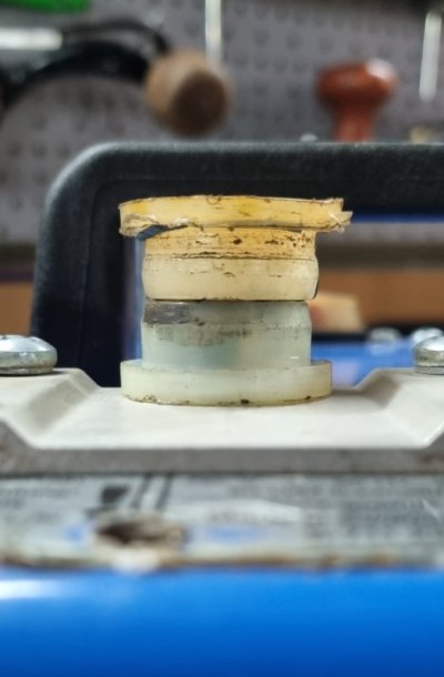

Het was echter niet allemaal rozengeur en manenschijn.. 2 Sorby beitels hebben het einde van hun levensduur bereikt, eentje is wat krom, de aandrijfriem moet nog vervangen, hetzelfde voor de lagers van de bril. En de tormek heb ik ook moeten opfrissen want de lagerbussen waren ingesleten:
De as had ook zijn beste tijd gehad, dus heb ik de machine maar meteen van een upgrade voorzien. De nieuwe bussen hebben een kleine nok die ervoor zorgt dat ze niet meer kunnen ronddraaien samen met de as, duidelijk een verbetering t.o.v. het oude type. Even inzagen met een ijzerzaag, vervolgens afwerken met een 5 mm vijl en het was in orde. Het aandrijfwiel was al vernieuwd, dus er moest (gelukkig) geen gat geboord worden in de nieuwe as.

De nieuwe as is korter. Die is bedoeld voor een tormek steen met een verdiept hart.
Klopt, maar ik had al gelezen dat het geen probleem vormt op de oudere stenen ondanks dat er maar weinig draad gebruikt wordt. Dat de nieuwe moer linkse draad heeft helpt ook wel natuurlijk. In principe kan met een dunnere ring aan de binnenzijde ook nog wel 1 a 2 mm gewonnen worden. Ik heb de moer een aantal keer vast/los gedraaid en de machine nu ongeveer een uur gebruikt zonder enig probleem, dus ik kan het alleen maar beamen.
