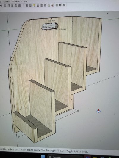

Is het dan een idee om de achterkant bijvoorbeeld in te frezen maar de zijkanten te deuvelen? Vooral bij het boekenkastje lijkt me frezen moeilijk. Achterkant frezen ter versteviging van de planken weet niet of 90cm veel zal doorbuigen bij 15 mm? Of toch beter 18 pakken. De overweging is puur de beurs voor de rest maakt het niet zo veel uit. En ik kom nog niet geheel uit over de deuvelmaat. Soms wordt er 6 / 8 genoemd. Iemand hier ervaring mee?
11.026
3.288
voor een pen&gat-verbinding is voor de pen 1/3 van de houtdikte gangbaar
ga je dikker, dan wordt het overblijvende hout dunner + zwakker
het soort hout speelt ook mee
massief hout en mpx zijn steviger dan mdf
voor deuvels kan je dit ook toepassen

Bekijk bijlage 164049
Wat een fijne tips! Heb inderdaad al een aantal youtube filmpjes bekeken. Hierin veel uitleg over de draairichting en freesjes. Ik ga een 15mm compression bit (weet even niet hoe het heet in het Nederlands) halen. Ik heb er een van cmt gezien. Ik heb de ronde base maar ook die met met die rechte stukken. Handig om te weten dat de ronde dan eigenlijk iets minder risico oplevert.
Ik heb zelf de makita van het filmpje. Is het handig om dit met een “gekochte” geleiderail te doen.? Hier zie je er een van makita met een adapter erbij voor de machine. Je ziet ook veel van die zelfgemaakte hulpstukken van hout.
Voor de rechte sneden maak ik mij niet zo’n zorgen maar voor bijvoorbeeld de trapsneden dit bij een boekenkastje zouden komen kijken denk ik wel oei.. IMG_2607.jpeg

Ik gebruik vaak een plank, iets waarvan ik weet dat het kaarsrecht is. Gezien je boeken op de traptreden komen zal je die horizontale planken nooit zien. En gezien het oppervlak zal het ook niet heel veel gewicht dragen. Deuvels zal goed werken. zeker als je ook de horizontale plank bevestigd aan de dwars planken/rug leuning zal je er op kunnen staan zonder dat het kapot gaat.
De verticale planken gaan zoveel lijmoppervlak hebben dat deze veel gewicht kunnen dragen. Als je die in groeven doet zal het ook strak staan. Als je echt fancy wilt gaan doen kan je de voorste plank op een 45 graden hoek plaatsen op de zijkant. Dan lijkt het door te lopen. Wel wat meer gedoe, en structuur technisch volledig overbodig.
Laatste puntje, een 15 mm bit voor een 15 mm groef klinkt perfect. In mijn ervaring is dat het niet, want als het iets te los zit, dan ga je kieren zien. Ik zou zelf voor iets kleinere gaan en dan langzaam naar de juiste breedte toewerken. Bijvoorbeeld 10mm bit en dan kom je uiteindelijk misschien op 14.7mm uit. Ik zeg maar iets als voorbeeld.
