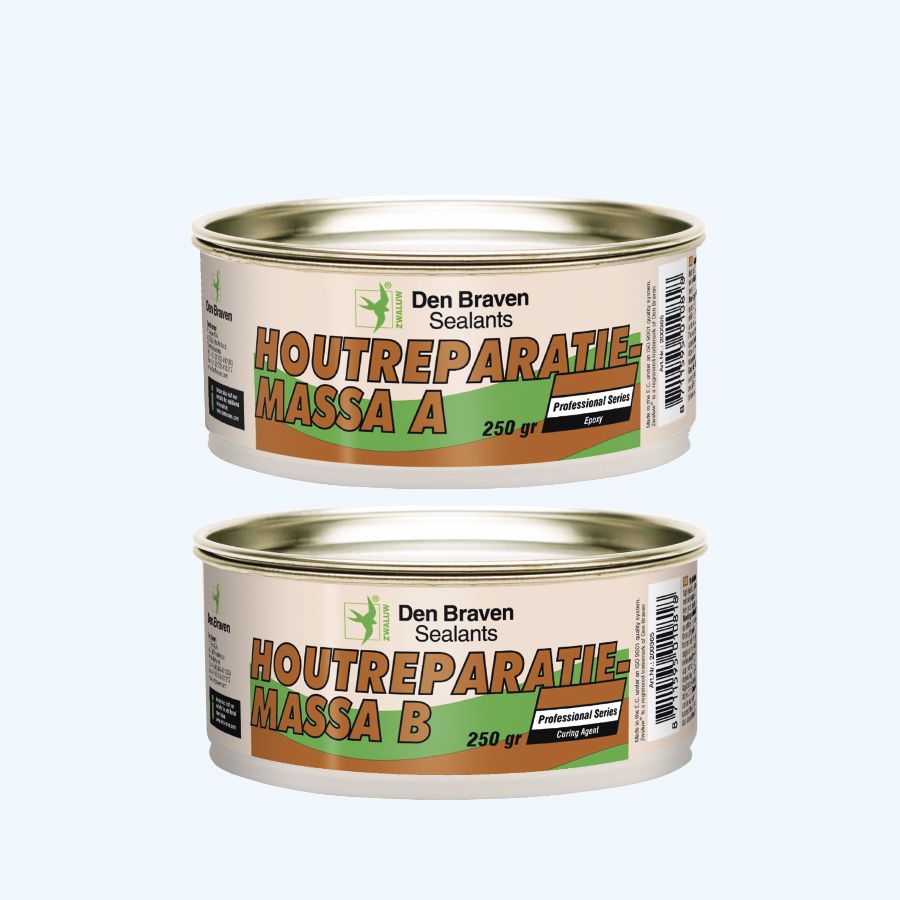

De 'oude' polyester plamuren (zoals het linkje van @boertje125 ) worden knoerterhard en kan doordoor niet meewerken met kozijn. Als je dan 2x krimpen/uitzetten hebt meegemaakt ontstaat er vaak ruimte tussen het plamuur en het hout. Waardoor het vrolijk doorrot
Die reparatie pasta is wel degelijk op basis van epoxy.
deze type met een A en B component die je in verhouding 50/50 moet mengen
ik heb 5 jaar geleden een hoekaansluiting van twee boeidelen hiermee hersteld dat zit nog steeds scheurvrij aan elkaar.

dank voor alle reacties.
Ik heb gekozen voor een 2k epoxy plamuur van Bolivia. en voorgestreken met injecteer expoxy die ik nog had liggen.
I stand corrected. Ik zag nergens het woord epoxy op de pot of de site. Maar nu je het zegt, 50/50 voelt meer als een AB epoxy ipv polyester met zo'n mini-tube harder + grote pot pasta.
