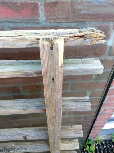

Houtrot is een levend organisme dat diep in het hout gedrongen is.
Waarom gebruiken we houten snijplanken? Omdat het vocht er of snel intrekt of snel verdampt. In beide gevallen vallen de organismen droog. Droog is niet fijn. Helemaal niet fijn. Vanuit mijn voedsel ervaring met veel reinigen, desinfecteren en zo weet ik dat als je iets nat laat je ellende hebt.
Dus, in principe, als het hout helemaal droog is en je repareert het zodanig dat er geen vocht in trekt en dat het heel snel droogt, doen die houtrottertjes die er nog in zitten niets. Hoogstwaarschijnlijk sporuleren ze om de droogte te overleven.
De waarneming dat hout verder rot is goed. De oorzaak is echter dat er ondanks de reparaties nog steeds vocht op de plekken komt waar de boosdoeners zitten. Gevolgenbestreiding dus, in plaats van de oorzaak weg nemen.
Ter illustratie, dit rek van onbehandeld vuren staat zo al meer dan 10 jaar buiten. De bovenste ligger rot, de staander niet/amper. Bij de staander trekt er wel water in het kops hout, maar het is er ook zo weer uit. Bij de ligger kan het water veel minder goed weg, zie het gevolg.
