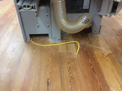

Mijn werkplaats staat er tien jaar. De vloer is gepolierd beton die op een PE folie is gestort. In principe waterdicht, maar ik merk in de zomer toch dat er vochtige plekken zijn onder de zakken met spaanders van de afzuiging. In de winter is dat minder.

die matten die je op de onderste foto ziet zijn puur antislip matten. Soms kan betonnen door alle voetjes die erover heen gaan gigantisch glad worden, en als je staat te schaven aan je schaafbank wil je toch echt niet op een ijsbaan staan. Dat is idem voor laminaat wat hierboven al aangegeven is, een absolute afrader dus om laminaat te gebruiken. Hoe het met parket zit, geen idee, maar probeer iig voor een ruwe afwerking te gaan als je er voor kiest om hout te nemen.

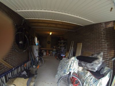

Om deze garage moet het dus gaan.
Een vloerspecialist zal op basis van geen gegevens niet zo maar advies geven over het leggen van een houten vloer.
Hij wil eerst schouwen en meten.
Wat ik in deze ruimte niet kan zien, is of er voldoende ventilatie aanwezig is.
Dat is het meest belangrijk!!!
Ik zou niet meteen veel geld uitgeven aan isolatie, maar eerst een goed beeld vormen van de situatie en daarmee werken.
Wat is het plan, hoe vaak ben je er in en dat soort dingen.

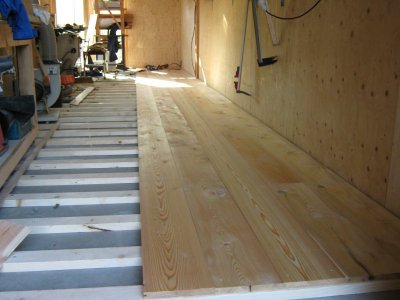

Zoek het inderdaad niet te ver voor een vloer in een werkplaats. Geen speciale kunstgrepen nodig, draagstructuur op de vloer vastzetten ( schroef +plug) met telkens per bevestiging een kunststofblokje of iets dergelijks eronder van min 8mm dik. Vloerdelen 18mm, of beter 22mm geschaafd Lariks erop, met aan de zijkanten voldoende speling ( +- 20mm) De vloer best niet behandelen, door het gebruik krijgt die vanzelf een patina en zo blijft ie lekker stroef. Anders eventueel een laag rauwe lijnolie erover en klaar.
Een massieve houten vloer van 18mm of 22mm dikte en die voldoende ondersteund word, ongeveer om de 400mm in het vierkant, kan met gemak machines dragen van 1500kg en meer:D
Voor werkplaatsvloeren zijn in feite maar een paar naaldhoutsoorten geschikt, Grenen, Lariks, Oregon, Yellow Pine, Pitch Pine, etc. Alle zijn houtsoorten met een redelijk harde nerf, Douglas is voor deze toepassing te zacht van structuur, idem voor Vuren en Den trouwens.

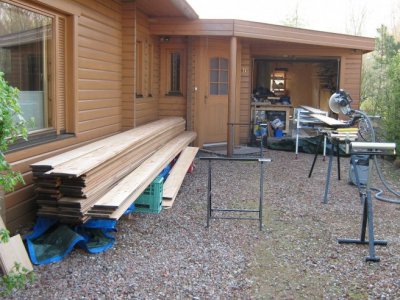

Ik heb bij de uitbreiding van mijn werkplaats gekozen voor een houten vloer van Siberisch Lariks. Deze heb ik gelegd op SLS balken die ik plat op de vloer heb bevestigd met spijkerpluggen. De vloer van de werkplaats is een schuimbetonlaag van 80 cm die natuurlijk al een hoge isolatiewaarde heeft en kurkdroog blijft. De partij lariks heb ik indertijd bij Wystke's hout gekocht, is een 2e keus vloerhout, maar bevalt mij zeer goed als werkplaatsvloer!
Zie ook mijn topic over de uitbreiding van de werkplaats voor meer info: http://www.woodworking.nl/showthread.php?202-uitbreiding-werkplaats&highlight=Uitbreiding+werkplaats

@Athanor: waarom ligt je houten vloer op regels (zwevend)? Tenzij de vloer niet vlak is, zie ik er geen reden voor.
Als er vocht door je betonvloer komt, is ie lek. Je kan wel wat condens krijgen, maar dit is nooit een probleem bij betonvloeren, want het hout zit aan de warme zijde, dus niet waar het dauwpunt zit. Folie onder de houten vloer kan echter nooit kwaad.

Ik wilde de planken ergens op vast schroeven, vandaar de regels. Het geheel ligt op een kurkdroge schuimbetonvloer van 80 cm. dus folie vond ik niet nodig!
