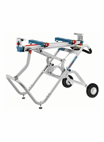

onderstel
van zodra je langere en zwaardere stukken zaagt, is een onderstel onontbeerlijk, tenzij je een bok gebruikt
hoeveel kost de zaag + onderstel ?

mét onderstel veronderstel ik, vermits je een vloer gaat leggen
er zit een klem bij de machine
zijn de planken te lang, dan moet je ze extra ondersteunen
voor de volledigheid: de dragers om de machine op het onderstel te bevestigen zitten met bouten aan de machine vast
die ga je bij verplaatsing er niet telkens af halen
dus het gewicht + het volume vergroten
Bekijk bijlage 98987
Ik heb deze machine ook icm het onderstel. Als het eenmaal staat is het gemakkelijk om ermee te werken. Echter is het onderstel wel vrij zwaar als je hem wil verslepen of opbergen. De dragers die aan de machine worden bevestigd maken de zaag wel wel een stuk zwaarder en groter in omvang. Hier moet ik nog iet op bedenken.
Verder is de zaag in mijn ogen prima.
wil je de machine samen met het onderstel verplaatsen, dan is ze wel zwaar, maar voor mij is dat nog te doen
(heb geen krachttraining of gewichtheffen gevolgd)
het onderstel op zich is prima
zowel open- als dichtgeplooid klappen de poten met verende kogeltjes in de uitsparingen
de dragers maken de machine inderdaad zwaarder & minder handelbaar omdat ze er onder uit steken
hoe zwaar de machine aanvoelt hangt vooral af van de manier waarop je ze tilt + waar je ze vasthoudt
ik trek het zwaarste deel (de motor) tegen mij aan
kwa tillen verschilt de 8 sjl niet van andere machines
